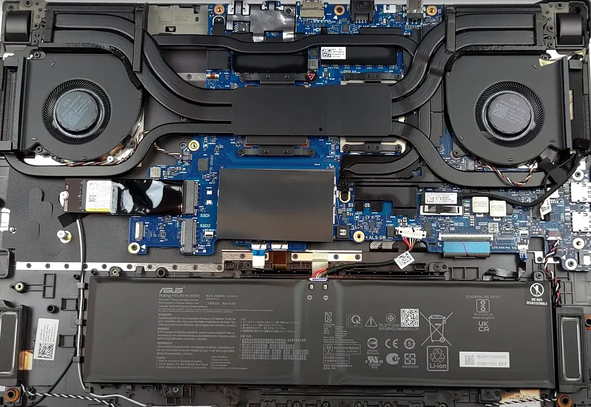

Как-то сильно стал в последнее время греться ноут с искомым процессором.
Решил разобрать.Помимо пыли оказалось что девайс просто замазан синей термопастой (жидкие термопрокладки?), а на проце - жидкий металл. Раз вскрыл - надо менять, обратно не закроешь
И вопрос - собственно что чем лучше замазывать обратно?
Я бы везде наклеил Honeywell, навряд ли он хуже этих синих штук по теплопроводности, а на проц обратно жидкий металл, т.к. теплопроводность у него всё же в разы выше всяких термопаст.

Asus ROG Strix G17 G713PV
На проце - жидкий металл
В других местах - синяя штука, судя по интернетам - Laird tputty
Вот и думаю - можно ли её заменить на Honeywell, который превосходит по теплопроводности и восторженности отзывов от результата даже в случае работы с десктопными процессорами типа 7950х

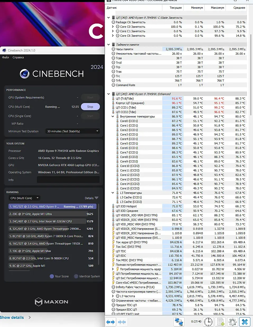

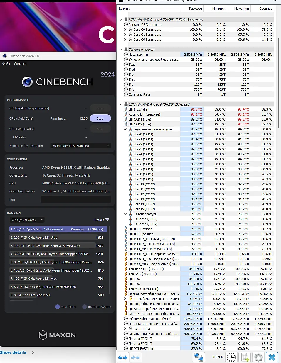

Скриншотоотчёт
Все температуры и продолжительность нагрузки собственно видны
Раньше в нагрузке температуры проца с ядер улетали за 95+
Результатом доволен. Все температуры упали на 5-10 градусов
Из напрягов - заколебался вычищать старый жидкий металл.
А теперь 93-94? Фпринцепе норм, тепломедведь момент
Ну если раньше температуры долбилились в лимит 99-101, в т.ч. по ядрам, и имел место троттлинг, то сейчас по ядрам даже в самых тяжелых и продолжительных нагрузках 88-95, да и на CCD стала поменьше, троттлинга нет. Чем не плюсы?
