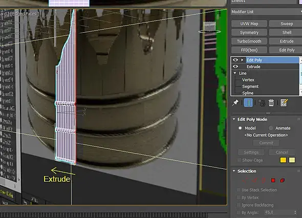

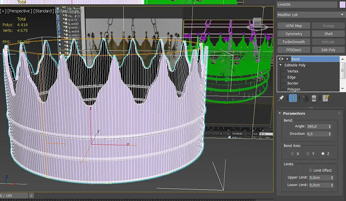

Line _ Редактирование_ Extrude( нужное кол-во сечений)_Edit Poli (Подтянуть вершины наверху)_ Сopy_ Mirrow_ Выравнивание с привязкой_ Weld(вершин)_ Создает нужное кол-во элементов( велдим вершинки)_Bend (на360)   Толщину объекта можно сделать разными путями.

а как вы делали вертикальные ребра? на какой стадии они появляются? я что-то никак не могу сообразить..
На сайте c 24.05.2010
Сообщений: 1312
Думаю, после наложения Edit Poly, можно нарезать их с помощью Slice Plane
З.Ы. и я бы без экструда делал. Сразу на сплайн кидаем ЕдитПоли, а потом в самом конце толщину делаем с помощью Shell.

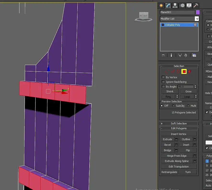

Думаю, если следовать описанию метода IvanHosta , то они появляются в момент эктруда :) Т.е. моя версия, что сплайн - это то, что красное, а экструд дает толщину самого участка для моделирования (Line _ Редактирование_ Extrude( нужное кол-во сечений). Количество сечений -это и есть ребра. Затем Edit Poli (Подтянуть вершины наверху), т.е. в едит поли устанавливают вершины по высоте, если повторять по рисункам.

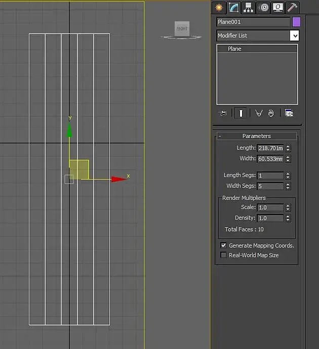

Сообщений: 738
плейн - конверт ту поли, граням коннект
пододвинуть точки
 полигонам экструд
 ну и нурмс сабдивижн.
 я бы так сделал
