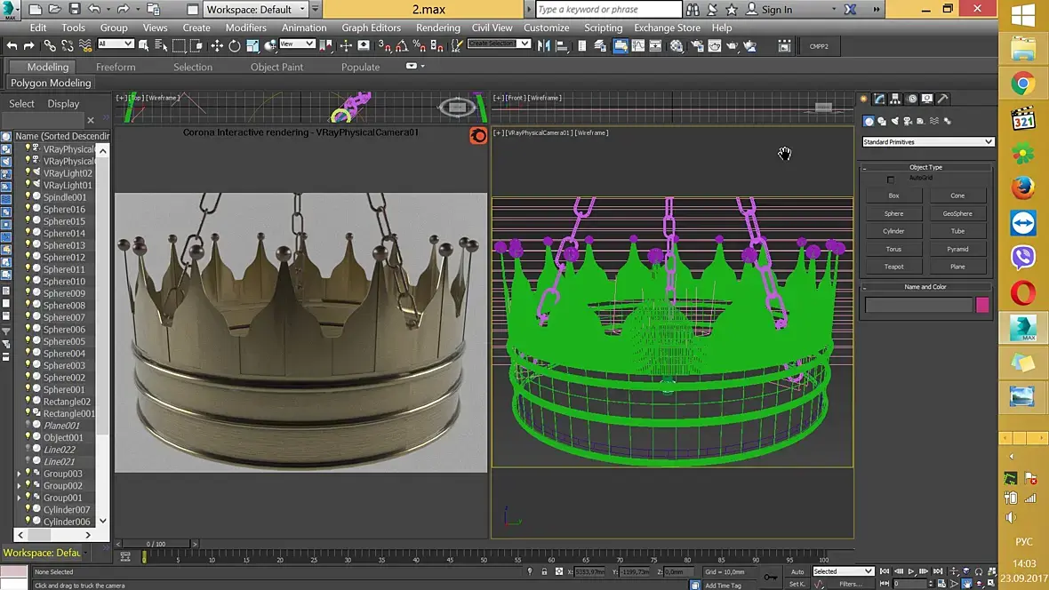

Всем привет. Строю люстру в стиле лофт. Но на стыках появляются швы, которые изначально не планировались.
Можно ли их убрать? Как лучше убрать?
И вообще хотелось бы, чтобы знатоки поделились, кто каким способом строил бы данную модель, потому что почти уверена, что я шла тернистым путем.

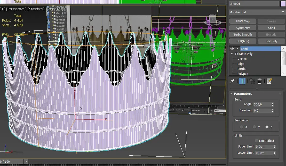

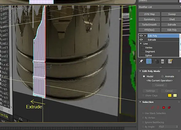

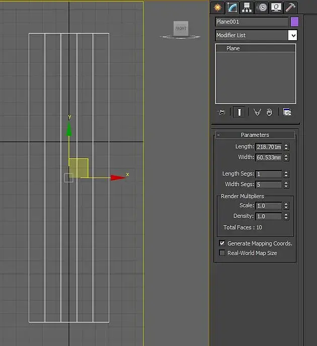

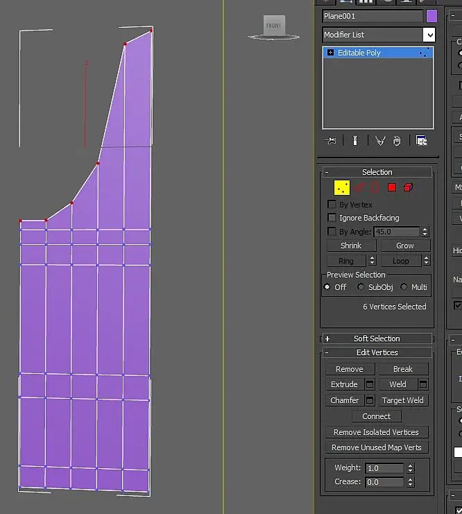

Line _ Редактирование_ Extrude( нужное кол-во сечений)_Edit Poli (Подтянуть вершины наверху)_ Сopy_ Mirrow_ Выравнивание с привязкой_ Weld(вершин)_ Создает нужное кол-во элементов( велдим вершинки)_Bend (на360)   Толщину объекта можно сделать разными путями.

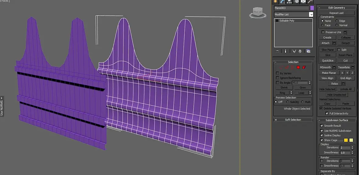

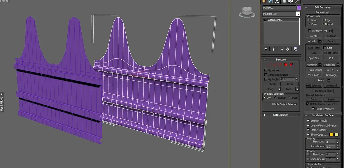

Поэтому надо моделить под сглаживание (меш/турбосмуз, опенсабдивз, нурмс), тогда вообще вопрос закрывается. Хочешь клоузап накинул 2-3 сглаживания и рендеришь, хочешь просто что бы в интерьере болталась одного уровня сглаживания за глаза. И естественно оставлять стек открытым, а то накинут 2-3 мешсмуза и сколлапсят, потом интерьер весит десятки миллионов полей.

а как вы делали вертикальные ребра? на какой стадии они появляются? я что-то никак не могу сообразить..

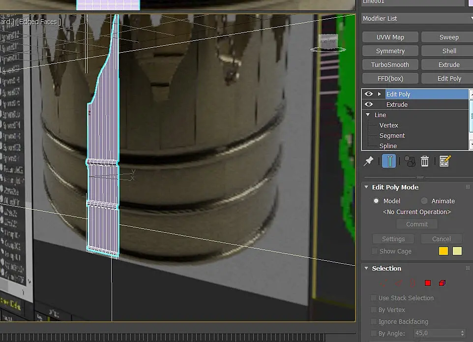

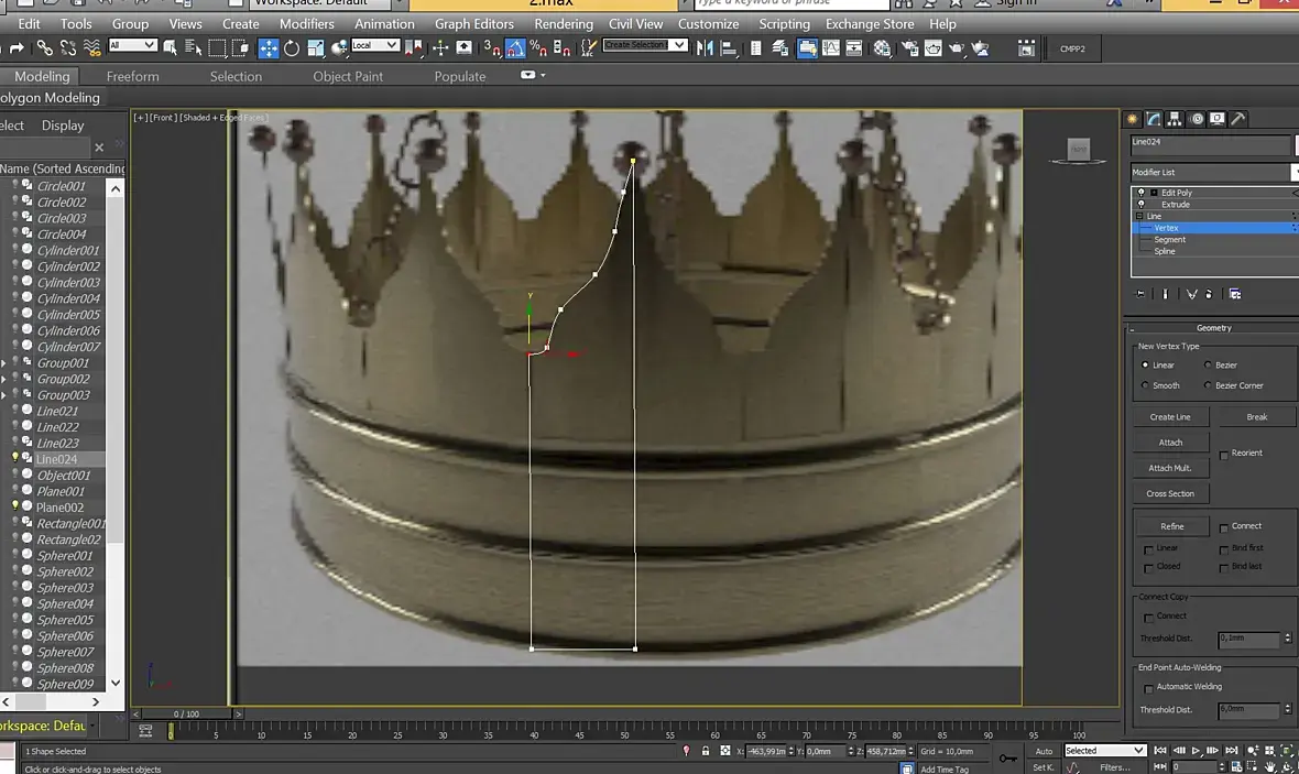

Думаю, после наложения Edit Poly, можно нарезать их с помощью Slice Plane
З.Ы. и я бы без экструда делал. Сразу на сплайн кидаем ЕдитПоли, а потом в самом конце толщину делаем с помощью Shell.

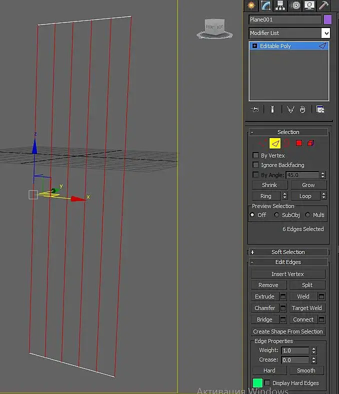

Думаю, если следовать описанию метода IvanHosta , то они появляются в момент эктруда :) Т.е. моя версия, что сплайн - это то, что красное, а экструд дает толщину самого участка для моделирования (Line _ Редактирование_ Extrude( нужное кол-во сечений). Количество сечений -это и есть ребра. Затем Edit Poli (Подтянуть вершины наверху), т.е. в едит поли устанавливают вершины по высоте, если повторять по рисункам.

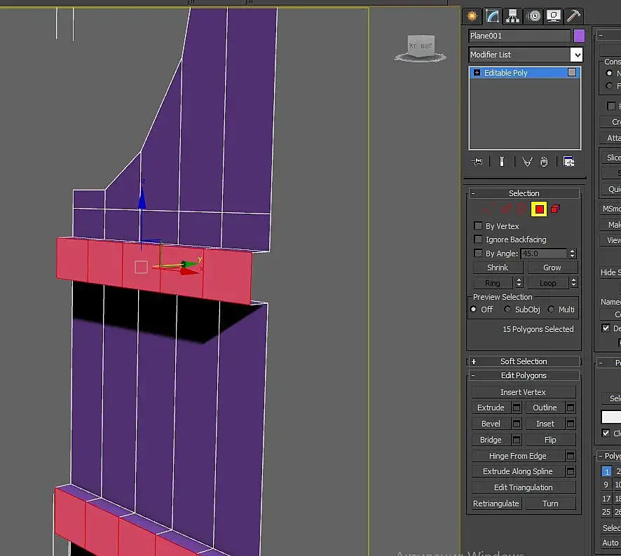

плейн - конверт ту поли, граням коннект
пододвинуть точки
 полигонам экструд
 ну и нурмс сабдивижн.
 я бы так сделал
На сайте c 19.07.2007
AMD_shnik я бы тоже так сделал ! )
ksan6
просто все сегменты надо склеить и привести к одному объекту!
