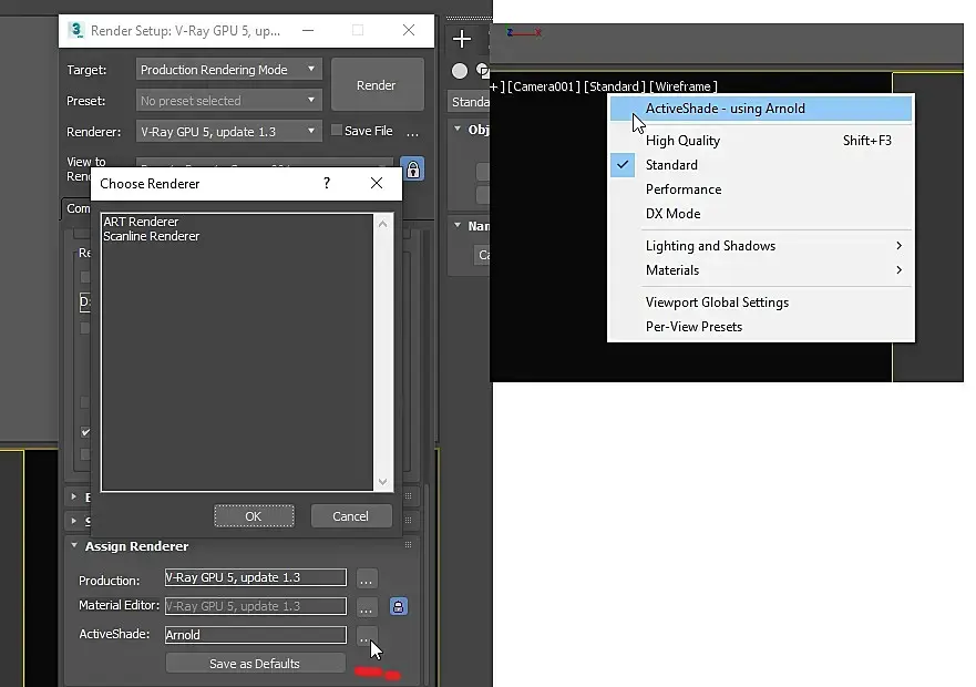

Не могу понять почему не работает Vray 5 непосредственно в самом Viewport-е (3d max 2020)?
В настройках рендера в ActiveShade нету Vray ...

Так ActiveShade не было уже в 4-ом. IPR теперь непосредственно в самом Viewport-е

Вот почему-то у меня нету во вьюпорте никакого vray...
Я уже и 2021 макс поставил, и дрова обновил у geforce 1060...

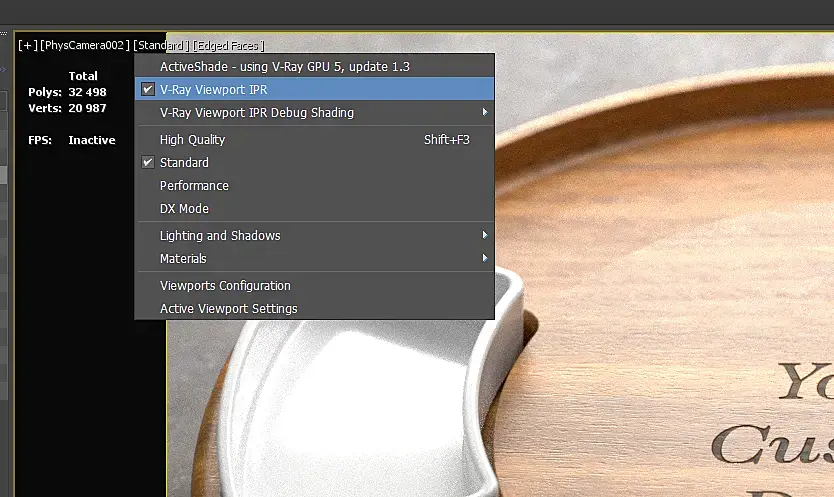

Понимаю, что несвоевременно, но вдруг кому поможет: Если у вас нет во вьюпорте возможности выбрать VRay IPR нажмите кнопочку "Vray Menu Registration" на риббоне вирея (она предпоследняя справа). Это "костылики" вире.  Без этого не всегда максовские менюшки знают о вирее. После нажатия у меня появился Vray IPR, который до этого загадочно пропадал. (Актуально для Vray 5)
помог. лучший

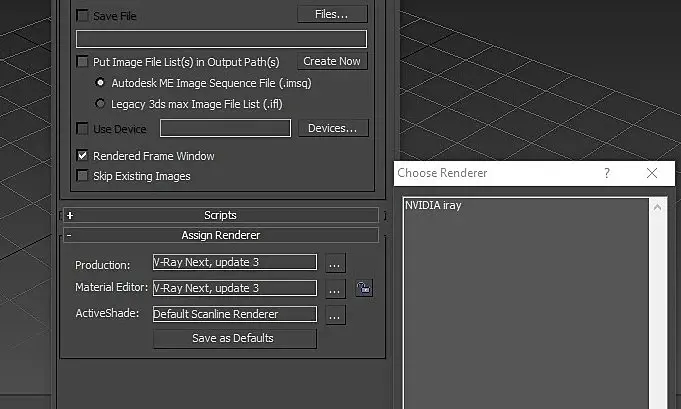

не появляеться выбор вирея для актив шейд. Этот способ мне не помог. В чём может быть проблемма? Видяха?Настройки? 3дмакс 2014 врей некст апдейт 3 видяха 1660жтх
в максе 2023 тоже самое
только 2019-всё нормально
