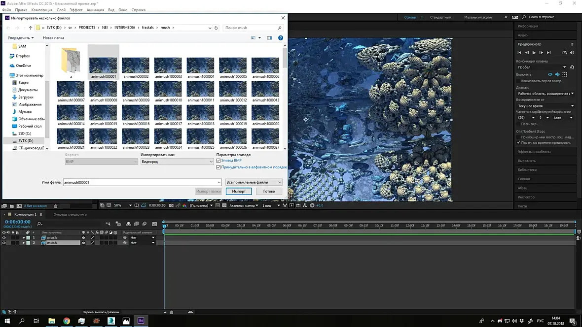

Проблемка ( Рендеры в формате bmp, который вроде поддерживается AE, но он просто не склеивает их. Показывает только первый кадр ( внизу видно, он просто делает маленький эпизод с первой картинкой, хотя выбран импорт нескольких файлов, все делалось вроде правильно )

Может не успевает обработать на превью? Если секвенцию отрендерить без превью, то получается?

По скрину кажется что у Вас в окно композиции только один кадр и перетащен, а не секвенция (при секвенции обычно дорожка имеет вижд mush000-xxx, а не просто mush, если Вы её в ручную не переименовывали, конечно). А остальные кадры возможно не заимпортились (этого на скрине не видно, окно проводника закрывает).

У вас начало первых двух кадров начинается с 000001 потом 000002..А дальше все секвенции пошли правильно с 100005 и.т.д..Импортируйте с номера 1000003..Первых двух которые с нуля начинаются можете грохнуть..

1. отрендерить с корректным именем сиквенс. желательно цифры отделить точкой или нижним подчеркиванием от остального.
2. при импорте указать что вы загружаете материал как сиквенцию. там есть галка.
это все уже не сработало ( нейминг был сделан потом корректный, в конце даже что-то типа  1 2 3 или a b c, но он ниче не делает. а вот как только в джипег конвертируешь - пожалуйста. но 500 кардов конвертировать как-то не хочется... видимо, придется(
ну я ставлю галики на эпизоды, алфавитный порядок ( названия уже по порядку идут ) , просто с другими форматами при таких же действиях все работает (
