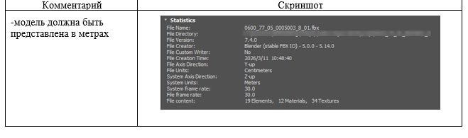

Может кто сталкивался? Замечание из МКА пришло на модель, что она в метрах должна быть, а она и так в метрах сделана или какие-то еще метры имеются ввиду?

там же написано что в сантиметрах файл, поставьте там и там метры, может так поможет.

я бы поставил метры, но у меня файл изначально в метрах в 3d max сделан не очень понятно  куда можно еще метры поставить
На сайте c 22.04.2009
Сообщений: 228
никуда еще не поставить, это очень частая ошибка, потому что макс сохраняет так, что всяческие импортеры не могут отреагировать как на метры, хотя там даже точно метры. сделай метры в системе, отображение можно хоть в чём, экспорт как делал и забей на эту ошибку. checmodel.mos.ru в этом свете тоже часто ставит как ошибку даже если ее нет.

У меня уже метры в системе, и экспорт тоже в метрах откуда они см взяли это не очень понятно

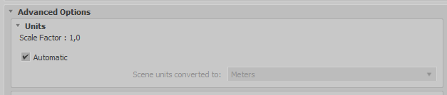

На сайте c 19.05.2009
Сообщений: 52
Цитата Spark:
Проверь, чтобы при экспорте не было настроек рескейла.
Ну и проверь, не путаешь ли системные единицы измерения и видимые. Важны только системные.
Если системные единицы измерения в метрах то Scale Factor  в метрах по умолчанию
Сообщений: 52
Цитата Spark:
Тут проверь, чтобы был автоматик, без конверта
я про него и говорил, что он в метрах по умолчанию

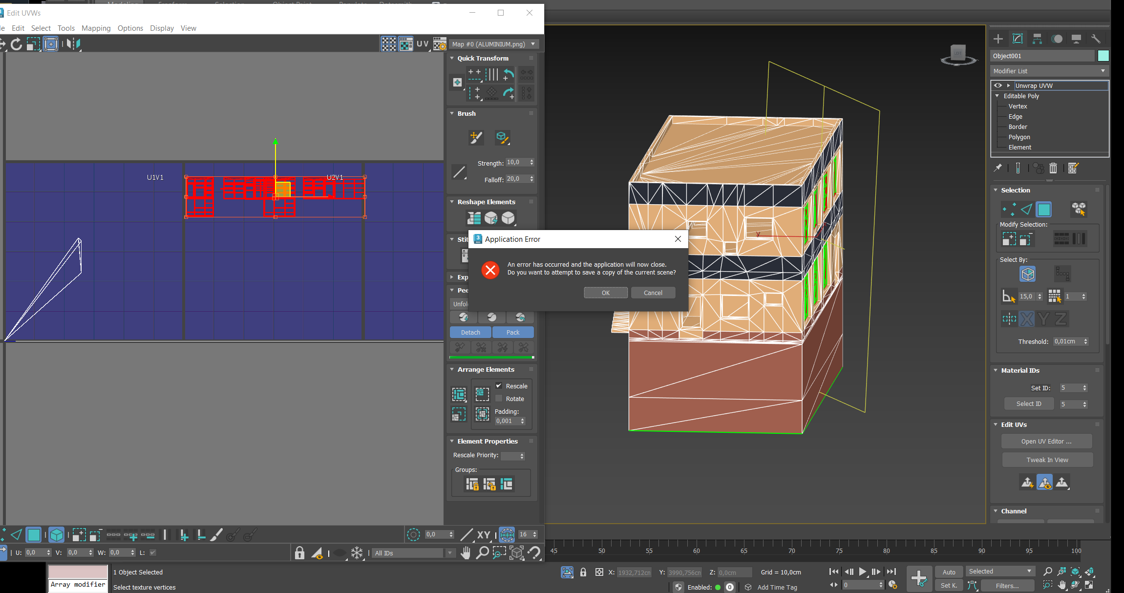

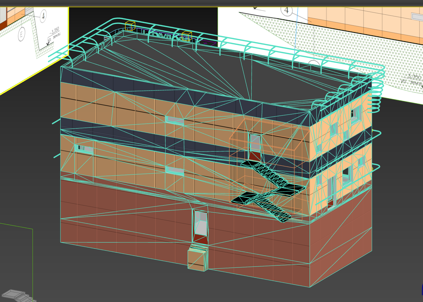

Как в 3d max найти полигоны  texel density которых меньше 512 и больше 1706 px/m?
На проверке модели Blender пишет:
Проверка UDIM. Плотность пикселей (таблица 2, п. 6, п/п 1)    SM_BannyjProezd_3_Str_1_Str_3_Main
UDIM 1001: полигоны < 512 px/m - 630 шт., Средняя плотность - 473.63 px/m, Суммарная площадь - 509.42 м2 (Разрешение текстуры - 4096)        UDIM 1001: полигоны > 1706 px/m - 3 шт., Средняя плотность - 2042.74 px/m, Суммарная площадь - 1.02 м2 (Разрешение текстуры - 4096)
На сайте c 13.11.2015
Сообщений: 11
Есть плагин для макса по тексель денсити . я на этой неделе узнал . TEXEL DENCITY TOOL

вобщем то до такого результата дошёл . но мне сказали долго ты делаешь .И перестали отвечать . Ну  увы только так могу . извините . По UV тоже поделил по группам. ну и вцелом определённый навык то освоил . Просто никто со мной возиться не захочет . всем надо машину на полном ходу а не донастройками  ее заниматься... мне уже 38 а толком нормально то и не поработал . за нормальные деньги . Год сидел тестовые делал .Кого то они все хотят нанять но не меня. )

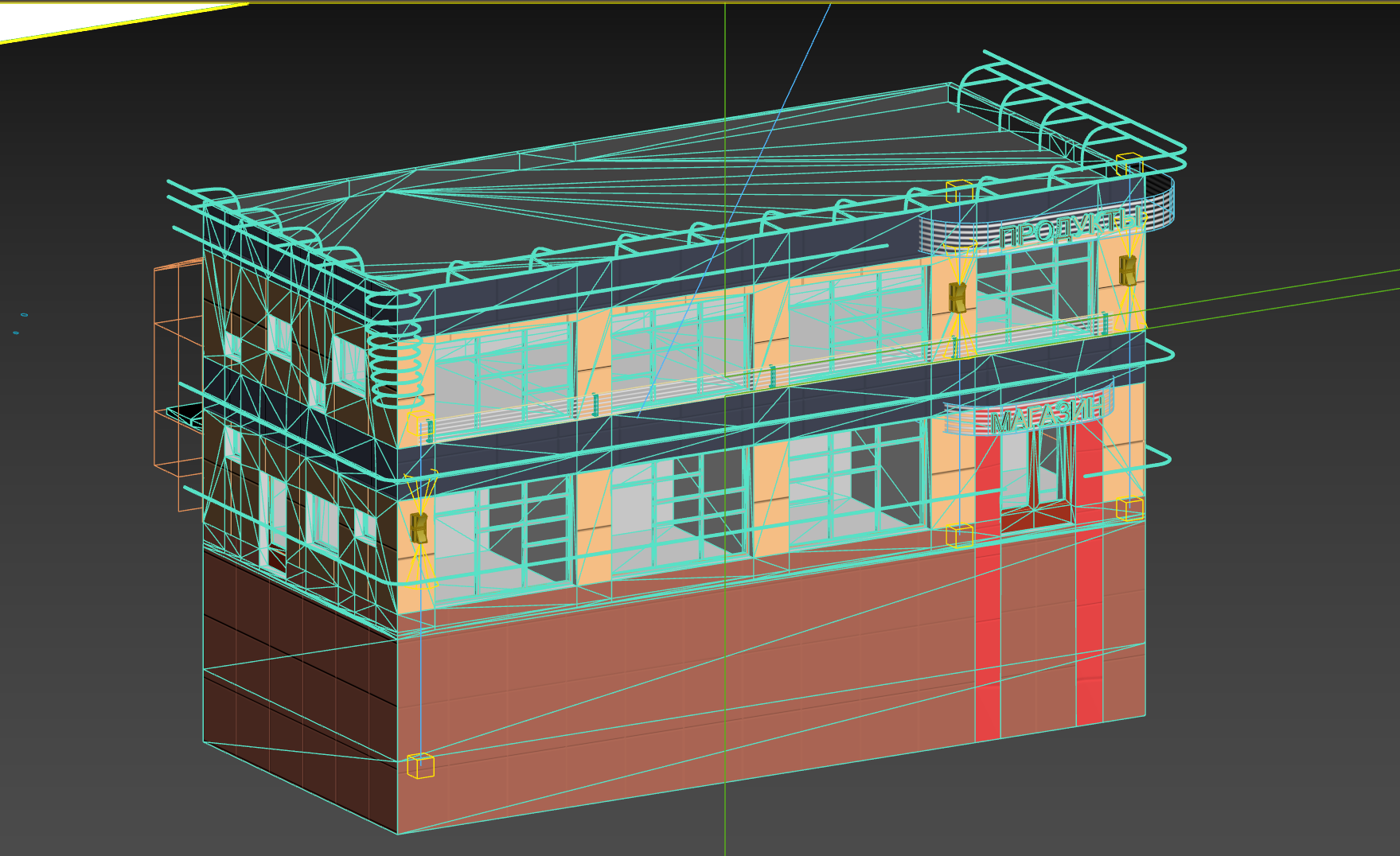

Сообщений: 4528
Справедливости ради, тут даже по скринам видно, что сделано совсем не правильно, нет понимания требований
