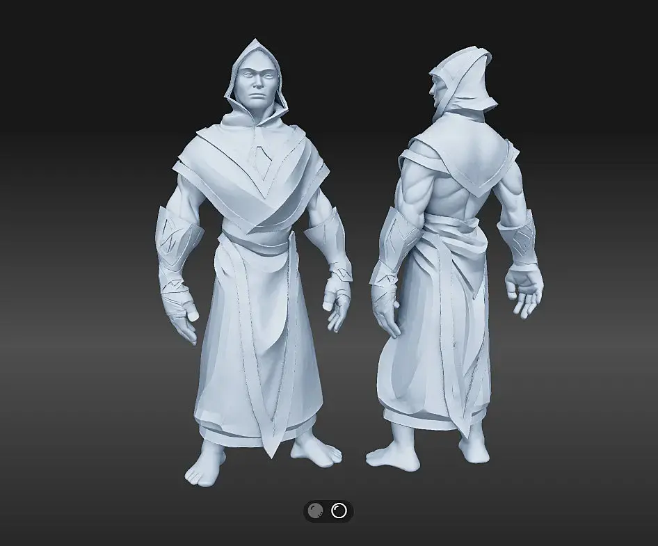

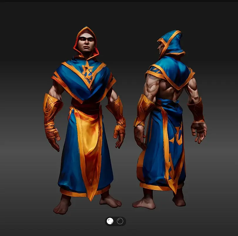

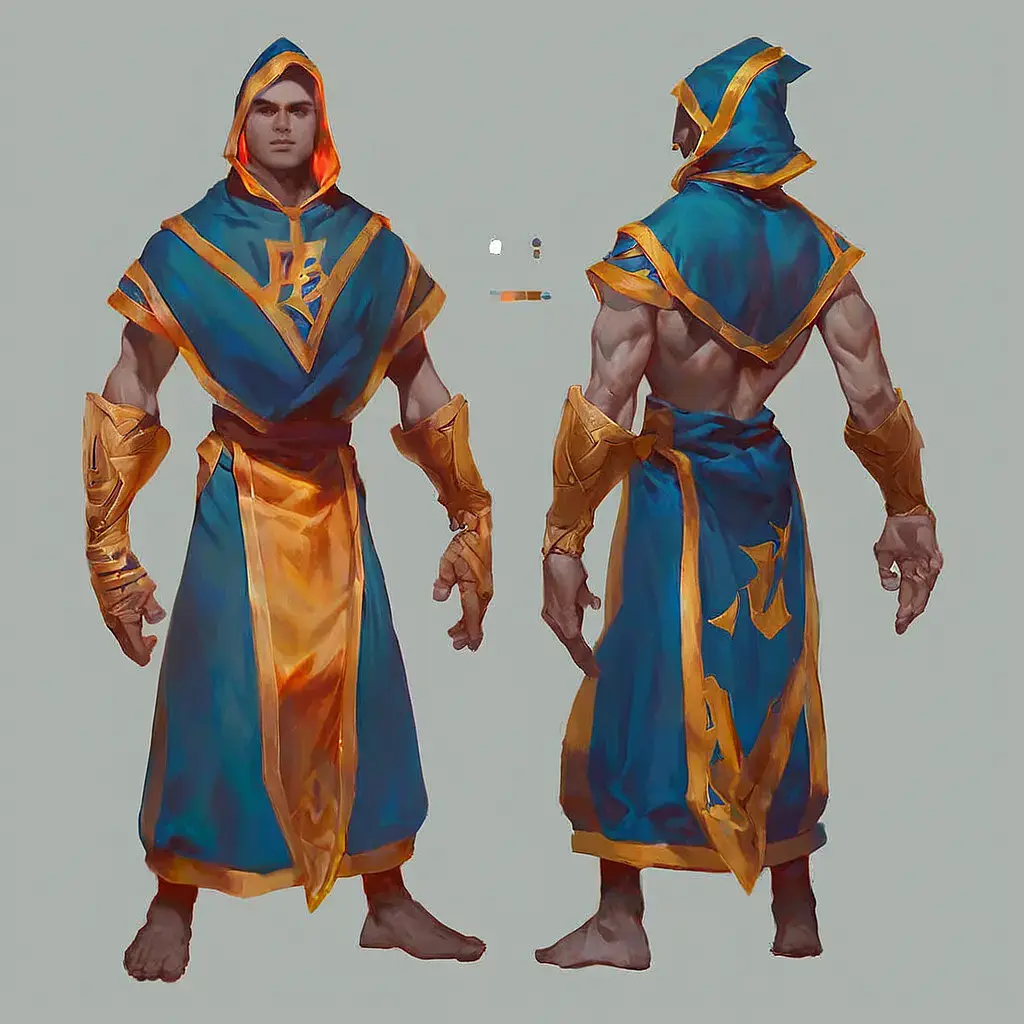

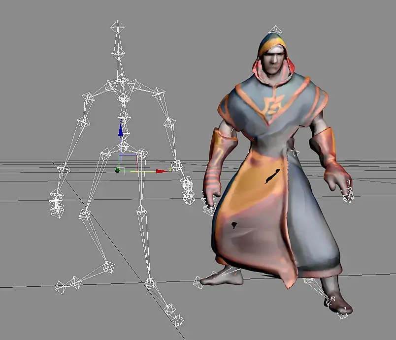

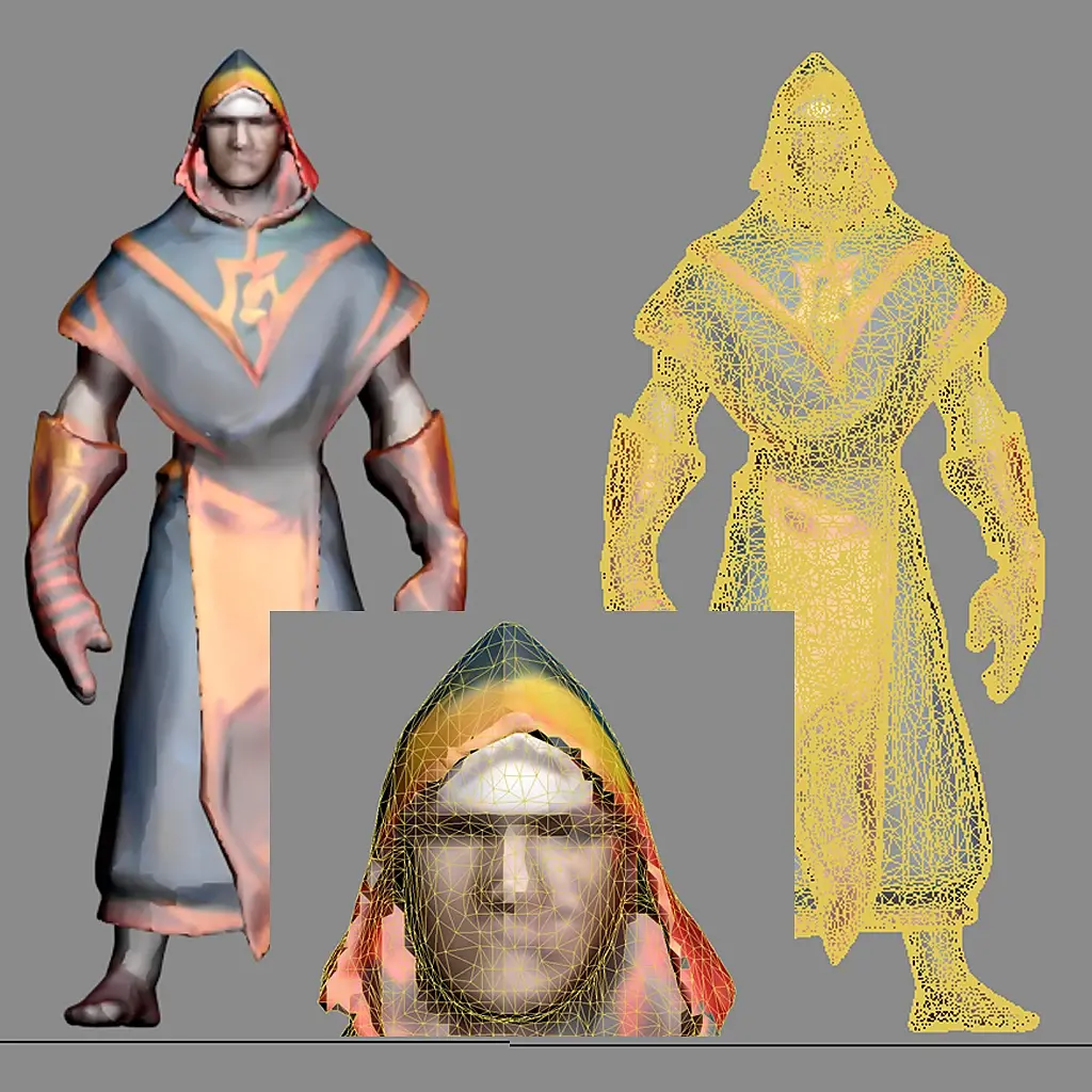

Пару месяцев назад мелькнула идея поставить на поток зариганные модели персонажей, сделанных в нейронке. Результат, дичь (лично у меня). На всё потрачено около часа (комп слабый)
Генерируем персонажа 2Д (Fooocus)
Закидываем результат в Hunyuan3D, получаем следующее
Риг, кости и т.д. не моё, поэтому очевидный выбор - Mixamo (просто, быстро, бесплатно). Закинул модель на сайт, выбрал анимацию, забрал результат

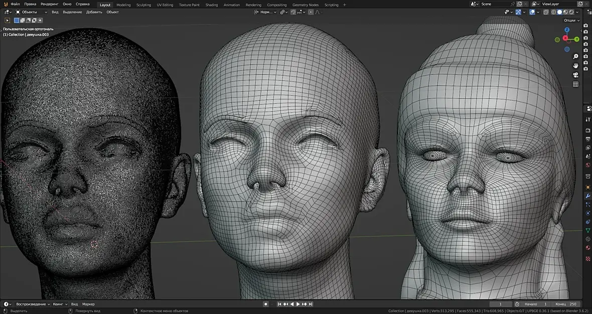

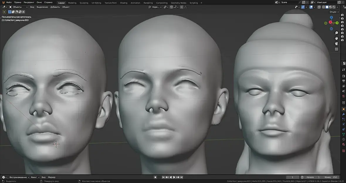

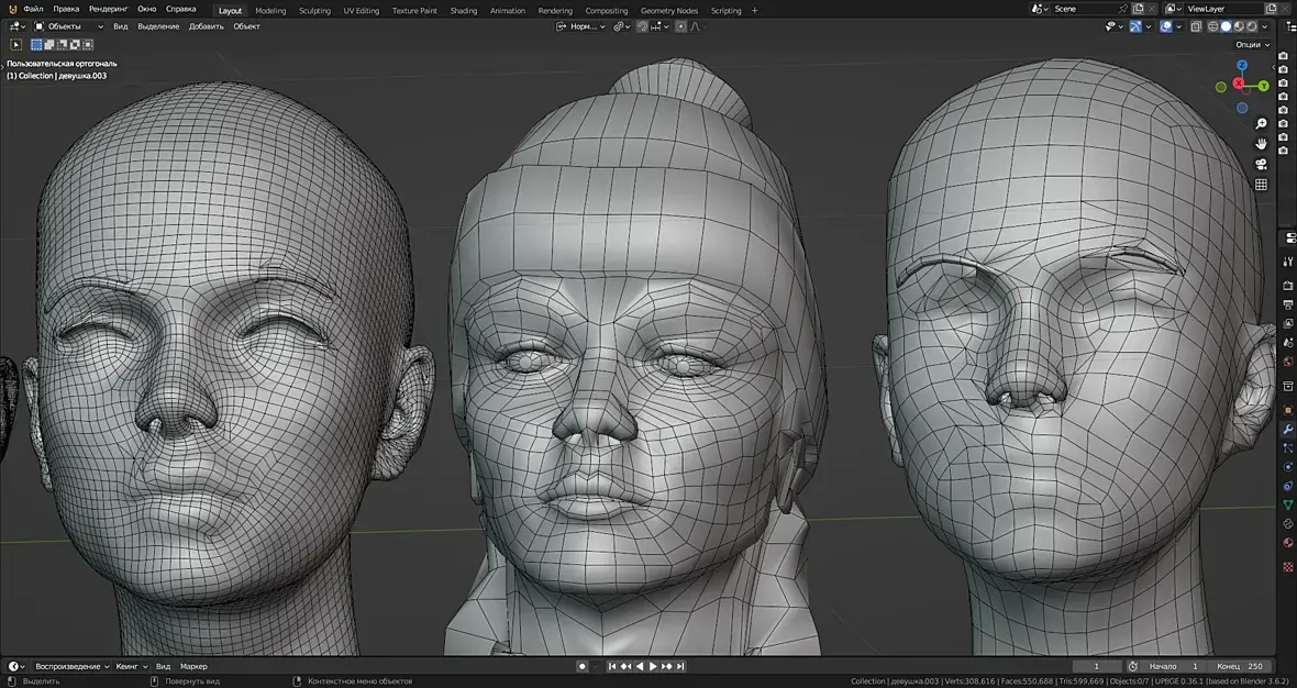

Дело то в том, что традиционными методами моделирования, можно решить любую задачу по моделированию, всё зависит от навыков специалиста и времени на это потраченного. С помощью ии, на данном этапе, мы можем только очень  быстро сделать очень не точную, неоправданно тяжёлую, и неподдающуюся редактированию модель, это всё. Это никак не зависит от уровня специалиста, зависит от качества и разрешения исходной картинки, количества полигонов выделенных на генерацию, и вычислительных мощностей.  а время рандомно, может первая генерация устроит, а может тысяча первая, или никакая вообще.Вот пример.
Исходная картинка, тоже сгенерированная
tripo3d, выдаёт результат на пол ляма, Я дал ему не всё тело, только голову без волос, и то он накосячил с бровями и ресницами.
С лева на право, пол ляма, 18 тысяч, и девять тысяч. Та что девять полимоделинг под сглаживание, моделилась как скульптура, потому имеет цельный меш, и разделения с одеждой специально с глажены, по этому я и поставил ее в сравнение. То есть на девяти тысячах нормальной топологии детализация така же как на полу миллионе рандомных треугольников при генерации.
Если убрать косяк с бровями, ресницами, сделать нормально глаза, то форма в целом хорошая, по этой болванке можно сделать нормальный ретоп.  Конечно зрителю или заказчику плевать на топологию. Но то что модель не имеет нормальной топологии и нормальной развёртки, ставит крест на редактировании, и даже полный ретоп не спасает ситуацию, косяк всё равно запечется, а если мы уберём косяк на исходнике то потеряем текстуру. По итогу уже на этом этапе модель не годная. Но предположим тысяча первая генерация прошла без сильных косяков, попробуем привести модель в приемлемое состояние по полигонажу.
С лева на право, пол ляма, 18 тысяч, и девять тысяч.  ИИ с ретопом не справился.Хотя видно что пытался, и топология пытается повторить форму, но не везде попадает. И слишком равномерная сетка. где изгибы, и где ровно, практически одна плотность сетки, поэтому глаза губы размылись.
Ну и если говорить про оптимизацию до игрового уровня. то тут всё тухло
С лева на право,18 тысяч, 3 тысячи, и 3 тысячи, от лица остался только нос. А на нормальной модели на тех же 3 тысячах всё есть, бери и пеки нормали.

Задача стояла попробовать быстренько сделать алгоритм "однокнопочный". Придумал перса, жмякнул пару кнопок, получил результат в виде анимированной модели. Пару лет назад я бы и такого не смог бы.
А то, что надо ретоп норм, текстуры норм, риг норм, так это очевидные вещи, это и так понятно. Поэтому на данный момент и является просто развлечением
