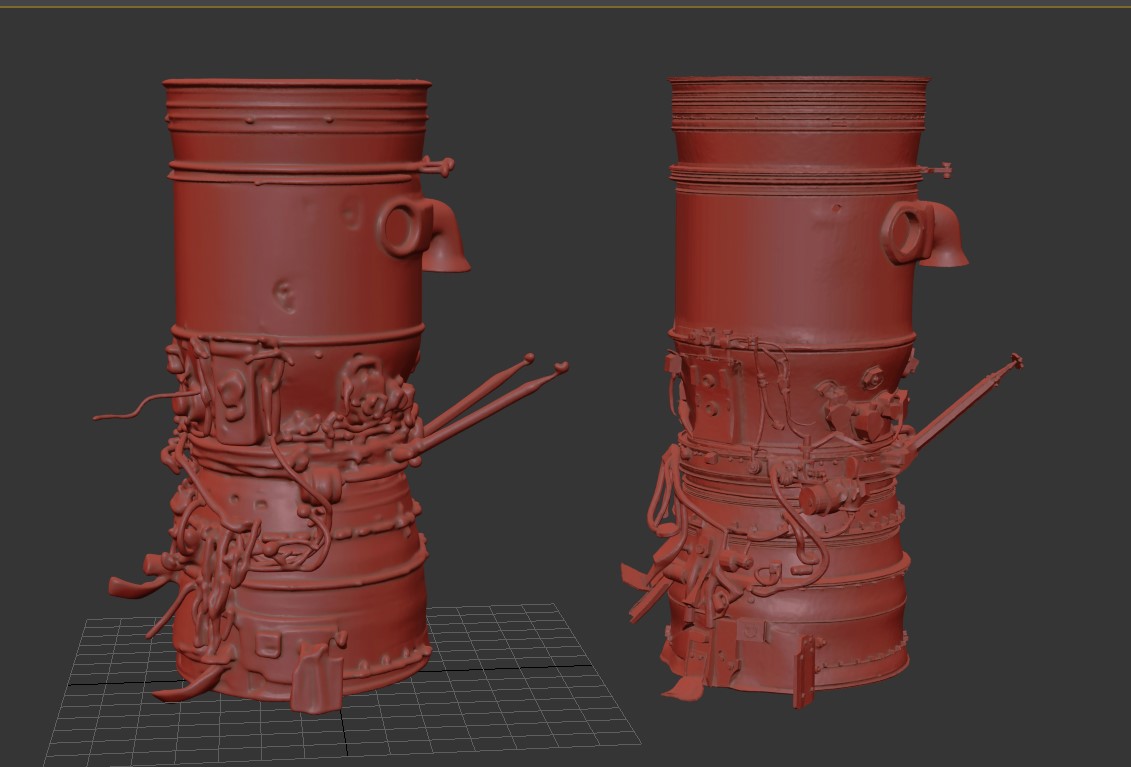

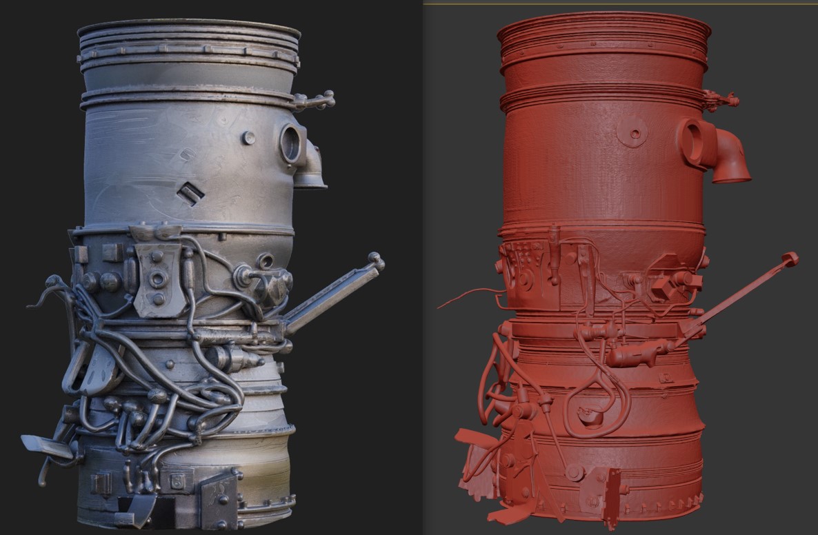

Нет, сетка не оптимальна, неоправданное количество полигонов, для игр это принципиально. Собственно, сделать хорошую игровую модель сложнее чем модель под виз.
Цитата staskenig:
Ну вы же еще говорили про опасити с рефлексами и пр. В лоуполи для дальних планов этого тоже нет за ненадобностью.
Во первых. как раз есть. и карта прозрачности и карта отражения, в подавляющем большинстве случаев, если говорить за авто.
А во вторых там есть нормальная топология, основной показатель качества модели, после внешнего вида, и есть развёртка, и поэтому сделать недостающие карты, как вообще любые правки, уже труда не составит. Поделки нейросетей, практически правке не поддаются, только полный ретоп. И если она не подошла, то выкинуть и генерировать заново. без гарантий, что когда то будет сгенерировано так как надо.

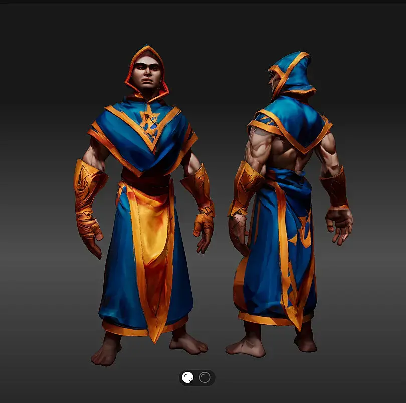

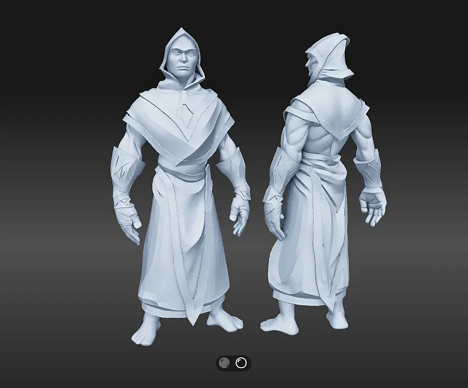

Пару месяцев назад мелькнула идея поставить на поток зариганные модели персонажей, сделанных в нейронке. Результат, дичь (лично у меня). На всё потрачено около часа (комп слабый)
Генерируем персонажа 2Д (Fooocus)

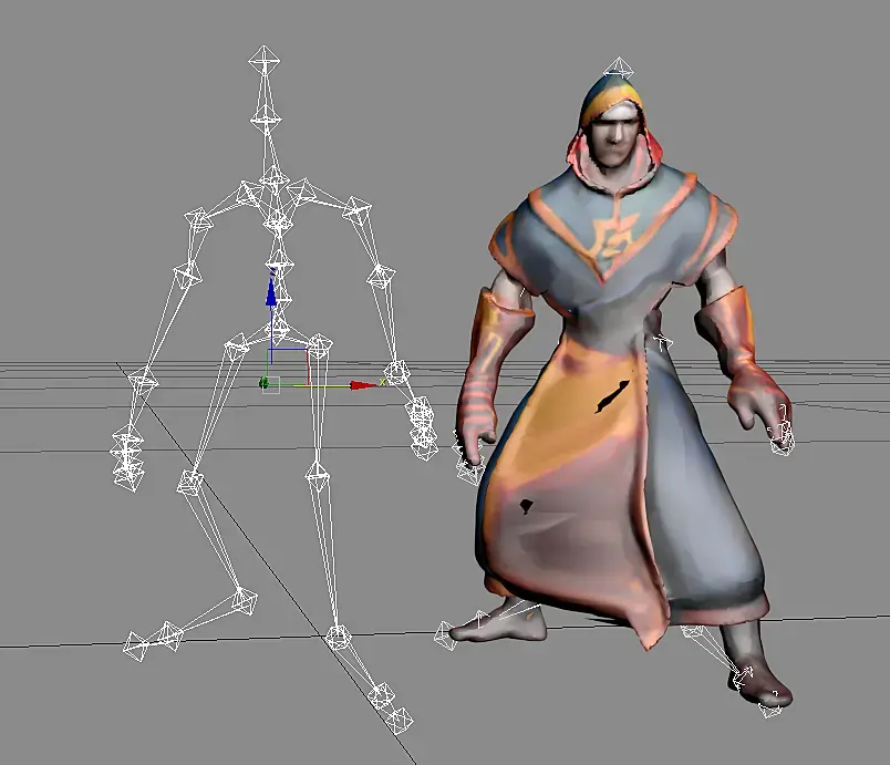

Закидываем результат в Hunyuan3D, получаем следующее
Риг, кости и т.д. не моё, поэтому очевидный выбор - Mixamo (просто, быстро, бесплатно). Закинул модель на сайт, выбрал анимацию, забрал результат

Цитата ck_petya:
Пару месяцев назад мелькнула идея поставить на поток зариганные модели персонажей, сделанных в нейронке. Результат, дичь (лично у меня). На всё потрачено около часа (комп слабый)  Генерируем персонажа 2Д (Fooocus)
Вот эта ИИ получше делает на мой взгляд, но конечно еще очень далеко.

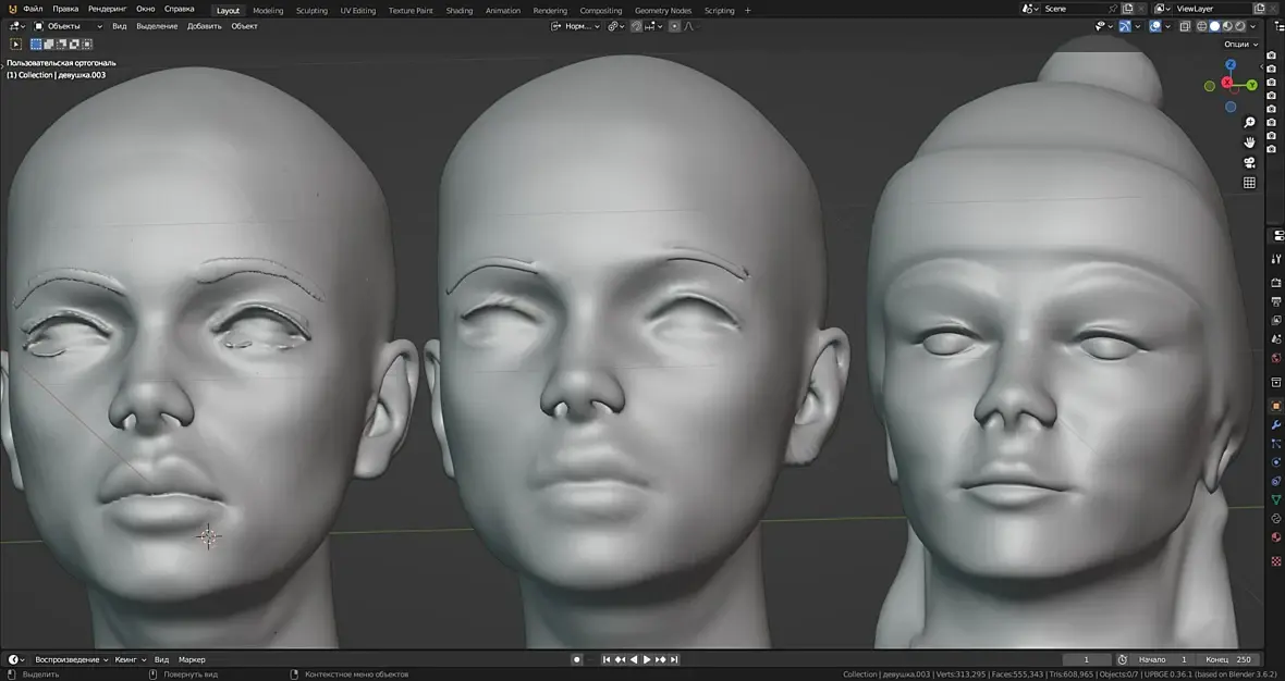

tripo3d, выдаёт результат на пол ляма, Я дал ему не всё тело, только голову без волос, и то он накосячил с бровями и ресницами.
С лева на право, пол ляма, 18 тысяч, и девять тысяч. Та что девять полимоделинг под сглаживание, моделилась как скульптура, потому имеет цельный меш, и разделения с одеждой специально с глажены, по этому я и поставил ее в сравнение. То есть на девяти тысячах нормальной топологии детализация така же как на полу миллионе рандомных треугольников при генерации.
Если убрать косяк с бровями, ресницами, сделать нормально глаза, то форма в целом хорошая, по этой болванке можно сделать нормальный ретоп.  Конечно зрителю или заказчику плевать на топологию. Но то что модель не имеет нормальной топологии и нормальной развёртки, ставит крест на редактировании, и даже полный ретоп не спасает ситуацию, косяк всё равно запечется, а если мы уберём косяк на исходнике то потеряем текстуру. По итогу уже на этом этапе модель не годная. Но предположим тысяча первая генерация прошла без сильных косяков, попробуем привести модель в приемлемое состояние по полигонажу.

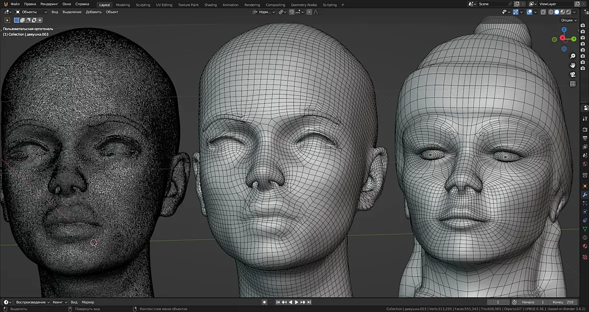

С лева на право, пол ляма, 18 тысяч, и девять тысяч.  ИИ с ретопом не справился.Хотя видно что пытался, и топология пытается повторить форму, но не везде попадает. И слишком равномерная сетка. где изгибы, и где ровно, практически одна плотность сетки, поэтому глаза губы размылись.

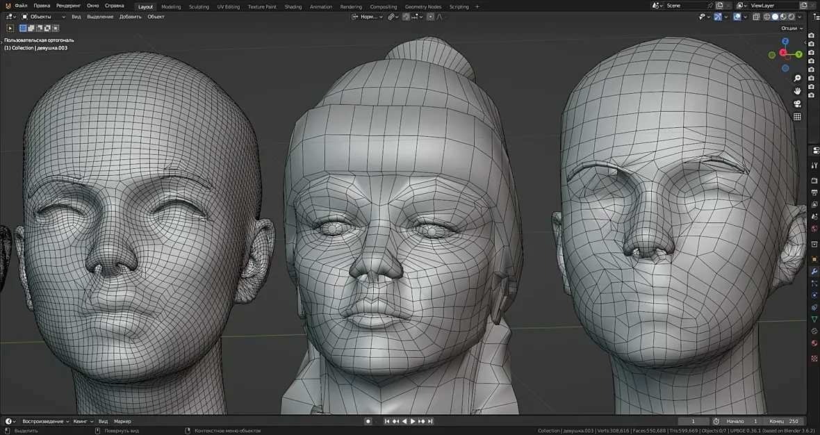

Ну и если говорить про оптимизацию до игрового уровня. то тут всё тухло
С лева на право,18 тысяч, 3 тысячи, и 3 тысячи, от лица остался только нос. А на нормальной модели на тех же 3 тысячах всё есть, бери и пеки нормали.
Сообщений: 4785
Mihanik68, Более того для скининга делается специальная ретопология под правильную деформацию частей тела, автоматическая ретополоия здесь не поможет, а ии модель тем более не годится, те кто знаимается этим профессионально об этом знают, но нам почему то подают ии как инструмент помогающий 3д моделлерам, но это детский садик
Задача стояла попробовать быстренько сделать алгоритм "однокнопочный". Придумал перса, жмякнул пару кнопок, получил результат в виде анимированной модели. Пару лет назад я бы и такого не смог бы.
А то, что надо ретоп норм, текстуры норм, риг норм, так это очевидные вещи, это и так понятно. Поэтому на данный момент и является просто развлечением
