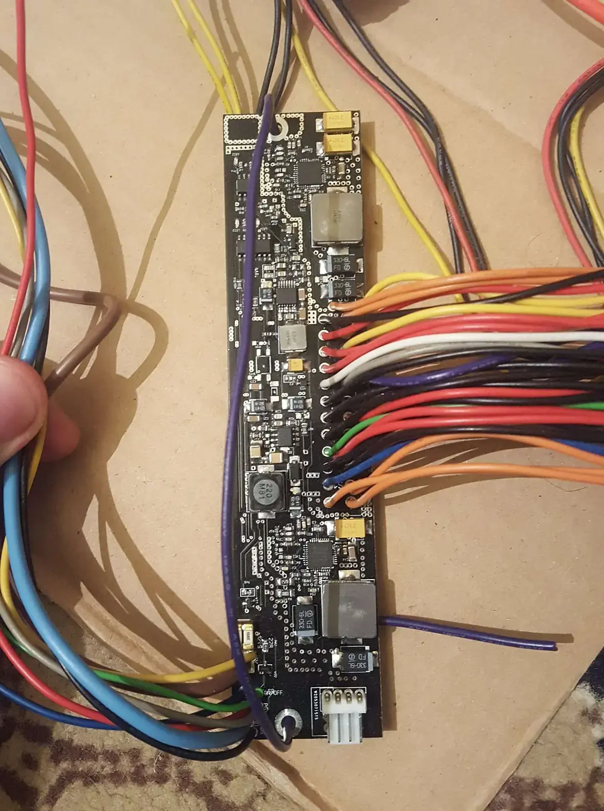

Я сейчас работаю над несколькими проектами ПК, которые могут быть интересны в том числе и визуализаторам.
Есть изделие, которые может пригодиться тем, кто собирает МиниПК.
Плата по типу PicoPSU, которая работает с серверными БП.
В чем смысл платы и для чего ее вообще использовать? В большинстве микро корпусов для miniITX плат нет места для полноценного БП (а если есть, то этот корпус уже не "микро" получается). В такие корпуса установлен либо маломощный БП на 350 ватт примерно (что не достаточно для средней системы под работу), либо же БП вынесен наружу, а внутри используется PicoPSU (которой опять же не достаточно для средней системы под работу, к тому же такая система может еще и угробить железо).
С такой платой можно собрать минипк с БП внутри, если, например, использовать серверный блок питания, которые бывают очень компактными при хорошей мощности, например COMPUWARE cpr-6011-2m1, у которого размеры 22х5х4 см, в родном корпусе, мощность 600W (причем это "серверные" 600, там не принято привирать в большую сторону, как в десктопных любят делать). Если выдрать его из корпуса (надеюсь тот, кто это делает, понимает риски, например возможность тесно познакомится с почти килловольтом с первичной обмотки, если делать без мозгов), то получится еще меньше (180 в длину). Есть так же очень компактные БП на 800 и 1100W (по длине и толщине такие же, по ширине в 1.5 или 2 раза шире соответственно). Плюс блок питания и плату можно распихать по разным местам, тем самым оптимизировав компоновку.
Понятно, что это все для тех, кто понимает в железе, и уже пытался решить подобные задачи. Кто и без меня знает проблемы компактных систем, сложности с охлаждением, что такое даунвольт и прочее. Готовые микросборки для "конечного покупателя" будут выпущены позже (надеюсь в этой жизни, а то уже год я над ними колдую).
В чем отличие от обычно PicoPSU, которые можно найти на алике или амазоне:
1. Стандартные платы PicoPSU не имеют функцию включения блока питания. Блок питания по умолчанию включен (блок питания, у которого есть функция включения основного контура). Подразумевалось изначально, что платы типа PicoPSU должны работать с маломощными БП у которых только один контур и нет функции включения, но люди их используют с мощными БП, устанавливая в миникорпуса, что не есть правильно.
Текущая плата поддерживает функцию включения блока питания (синхронизирует включение платы и БП). Для этого нужно знать схему распиновки блока питания, с которым вы собираетесь использовать плату. Контакты PS_ON и PS_Kill подключаются к соответствующему контакту на плате, и все.
2. Дежурное напряжение. Работает с блоками питания, у которых дежурка как 5В так и 12В, просто если используется БП с дежуркой 5В, то используется один входной контакт на плате, если на 12В, то другой, все просто.
3. Учитывает PG сигнал (сигнал, обозначающий, что БП успешно запущен и все напряжения в норме). Без этого сигнала материнская плата просто не даст запуститься ПК. Стандартные PicoPSU не учитывают этот сигнал от блока питания, они просто отдают свой PG, что бы "заткнуть" логику материнки. Таким образом, если БП неисправен, и не отдает этот сигнал, плата все равно запустится и может сжечь железо. Здесь же все сигналы (12В, 5В, 3.3В) PG собираются вместе и отдается результирующий сигнал. Если какой-то из сигналов не будет отдан, то система не запустится. Если нет дежурки, то система так же не запустится.
4. Мощность дополнительных линий (3.3В и 5В соответственно) стандартной PicoPSU обычно в пределах 6-8А, в редких случаях в пиках до 10А, даже всякие Pico "повышенной мощности" редко отдают выше 10А, здесь же 12А в долговременной нагрузке и до 14А в кратковременном пике. Что это дает? ЮСБ периферия использует линию 5В, это же напряжение нужно для питания жестких дисков и т.д. (диски 2.5'', ССД диски и т.д.). 3.3В используется для питания всякой логики мат платы, такой как чипсет и т.д. 12А по 3.3В хватит с запасом для любой системы, 12А по 5В хватит для мощного ПК с "стандартным набором" устройств (1 ссд диск 1-2 харда и т.д.) и периферии (грелку для чашки, подключаемой через 3 ЮСБ сразу не потянет).
5. Корректирует просадку напряжения на проводах до платы (при условии, что БП это поддерживает). Даже стандартный (качественный) ATX БП стабилизирует напряжение по 12В линии только до выхода из БП, падение на проводах никак не учитывается. Есть корректор падения напряжения только по линиям 3.3В и 5В (обратная связь). Обычные PicoPSU вообще не имеют функции стабилизации напряжения.
12В идет напрямую через плату. То-есть плату можно использовать только с БП, которые отдают 12В, другие напряжения не подходят (проектировалась под серверные БП).
Цена платы - 150$. Фактически это ее себестоимость со всеми издержками производства, так как это штучный уникальный продукт, не имеющий аналогов, собранный на качественных (я бы даже сказал "крутых" чипах, например, на преобразователях стоят MAX8686).
Срок ожидания - 2-3 месяца (плюс минус зависит от карантина, с ним все дольше). Это деталь для нескольких проектов, над которыми я сейчас работаю. Разрабатывалась с нуля. Продавать ее отдельно я вообще не планировал (да и не особо планирую, я не рассчитываю, что ее кто то купит, я выложил это скорей для "показать, обсудить", так как "сделать и никому не показывать" глупо и не имеет смысла). Поэтому плата будет изготавливаться под заказ по предоплате, если вдруг кому надо.
p.s. стоит понимать, что проект экспериментальный, это уже третья (финальная) версия, которая была проверена на работоспособность и протестирована на отказоустойчивость и безопасность, но мало ли какие баги могут быть. Поэтому гарантий пока никаких не даю (кроме гарантии работоспособности платы, брак будет заменен). Да и стоит учитывать, что для сборки такого ПК нужно владеть паяльником как минимум. Для обычных пользователей система в сборе будет доступна как доделаю (как только, так сразу =).

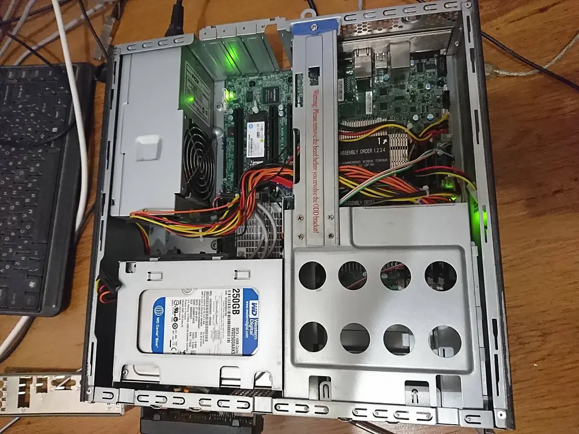

Его можно установить, например, вот так:

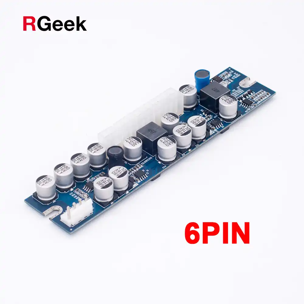

Что касается PicoPSU, то если сравнивать с такой: https://www.cartft.com/image_db/picoPSU-160-XT.jpg  то да, плата значительно больше, но "пика" по ссылке просто не пригодна для средних и мощных систем, она держит максимум 6А на доп. линии питания. Один только ССД в нагрузке может 4А взять по 5В линии. Так что сравнивать с такой пикой не совсем корректно. Сравнивать есть смысл с такой: https://ae01.alicdn.com/kf/UTB8Fw.PBwQydeJk43PUq6AyQpXaf.jpg_q50.jpg  и тут две платы одинаковы по размерам (моя тоньше даже), при том что моя имеет больше мощность по доп линиям.

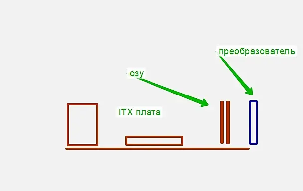

Преобразователь по размеру не превышает размер mini ITX платы.
Так дело в том что преобразователь не единственный в корпусе, к нему еще сам БП необходим, а учитывая то что он распределяет лишь 5В и 3.3В (основная нагрузка идет с 12В), такие его габариты уже являются крупными. Кстати я использовал обычный преобразователь 12->5В(5А) для своей системы, который имел габариты 5*3*1см и стоил 400р.

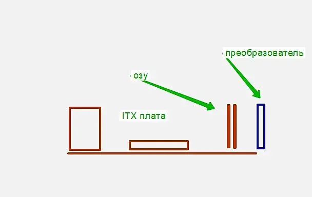

PowerGood идет с основного БП, а преобразователь в данном случае работает лишь как "понижатель" напряжения, не более.
Не соответствует стандарту ATX. Я уже описал выше, почему не соответствует, и как собирается PG, но вы это упустили. Разберитесь в стандарте. Я не говорю что ваша схема не будет работать. Я говорю что это неправильно сделанная схема, которая не соответствует стандарту и может убить железо (а еще это нельзя продавать в Европе и США официально).
Как то так:

Собрал прототип "почти" бесшумного ПК. Расчетная мощность охлаждения ватт 600, по сравнению с воздухом (дипкул люцифер) воздух горячее, 73 (после двух часов рендера) против 78 на воздухе. Думаю на бесконечности температура будет в итоге такой как на воздухе. Это чисто на процессор. ТПД процессора примерно 120 ватт. Еще в этот контур вставлена видеокарта, но одновременно в нагрузке не тестировал еще.
Почему "почти" бесшумный ПК? Шумит помпа, БП, харды. Но помпа тихая (если ее на 40% использовать), по уровню шума примерно как трансформатор бесперебойника, если использовать на 100 процентов шумит по громкости как куллер ЦП в простое, но только частота звука выше. Самая шумная часть системы - это харды (они просто громко гудят), но тут уже никуда не деться от этого, ну или ставить ССДшки. Если харды отключить - вообще тишина и благодать. БП можно взять полностью бесшумный (но они до 600 ватт только есть) или же с функцией включения куллера при нагрузке. В общем система в нагрузке получилась по шумности как очень тихий ПК без корпусных вентиляторов в простое. Если принудительно отрубить куллер БП и харды, то еще тише будет.
Ограничений по железу нет, кроме ширины материнки. Конкретно в текущий корпус, который я еще не сделал, можно будет воткнуть материнку до 280мм шириной, это всякие навороченные однопроцессорные, двухпроцессорную уже не выйдет. Видеокарта любой длины и ширины, но только двуслотовая. Ну или придется спиливать один слот с платины крепления (охлаждение видеокарты все равно будет меняться на тонкий водоблок, поэтому по толщине она так или иначе влезет, а вот пластина крепежная не влезет. БП влезает стандартный, ну максимум до 180мм в длину. Но лучше стандартный.
Еще думаю попробовать взять другую помпу с большой крыльчаткой, и попробовать заставить ее работать на скорости 600 об/мин. На такой скорости она будет практически бесшумной. Но не факт что будет давать нужное давление. Это для тех случаев, когда БП бесшумный и хардов нет, только ССД. Следующий этап - заказать прототип корпуса из металла. А то сейчас все это на фанерке и печатными креплениями из пластика. Самое сложное в проектировании корпуса то, что мне не доступна штамповка металла (один штамп стоит 30к$ примерно), поэтому нужно придумать что бы корпус был составной, на винтах и заклепках, но при этом красивый. Это оказалось сильно сложнее, чем я думал.
Еще может для некоторых систем будет необходима установка вентилятора что бы дул на ВРМ процессора (ну или накрывать их водоблоком), просто в пассивном режиме даже продвинутая материнка по части охлаждения ВРМ (с термотрубкой) все равно горячая (радиатор 58 градусов по пирометру, чипы скорей всего градусов 90 при такой температуре радиатора, а то и 100). А у обычной материнки ВРМ может не выдержать. Но куллер можно сделать что бы он крутился на 400 оборотов, и его вообще не будет слышно в таком режиме, просто это лишние 30-40 баксов за тихий куллер.

Пока я делал свое устройство для того, что бы запитать материнку от 12В компактного серверного БП, интел выкатили новый стандарт ATX12VO и теперь можно материнку с этим стандартом напрямую питать от серверного БП. Эх.
На сайте c 29.11.2010
Сообщений: 626
Введение этого стандарта уже не первый год обсуждается, и год назад уже были известны его спецификации ;).
