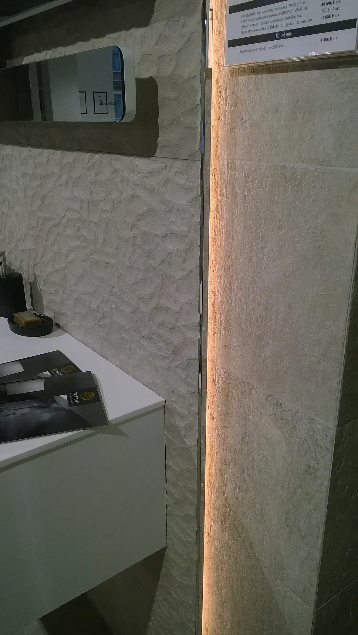

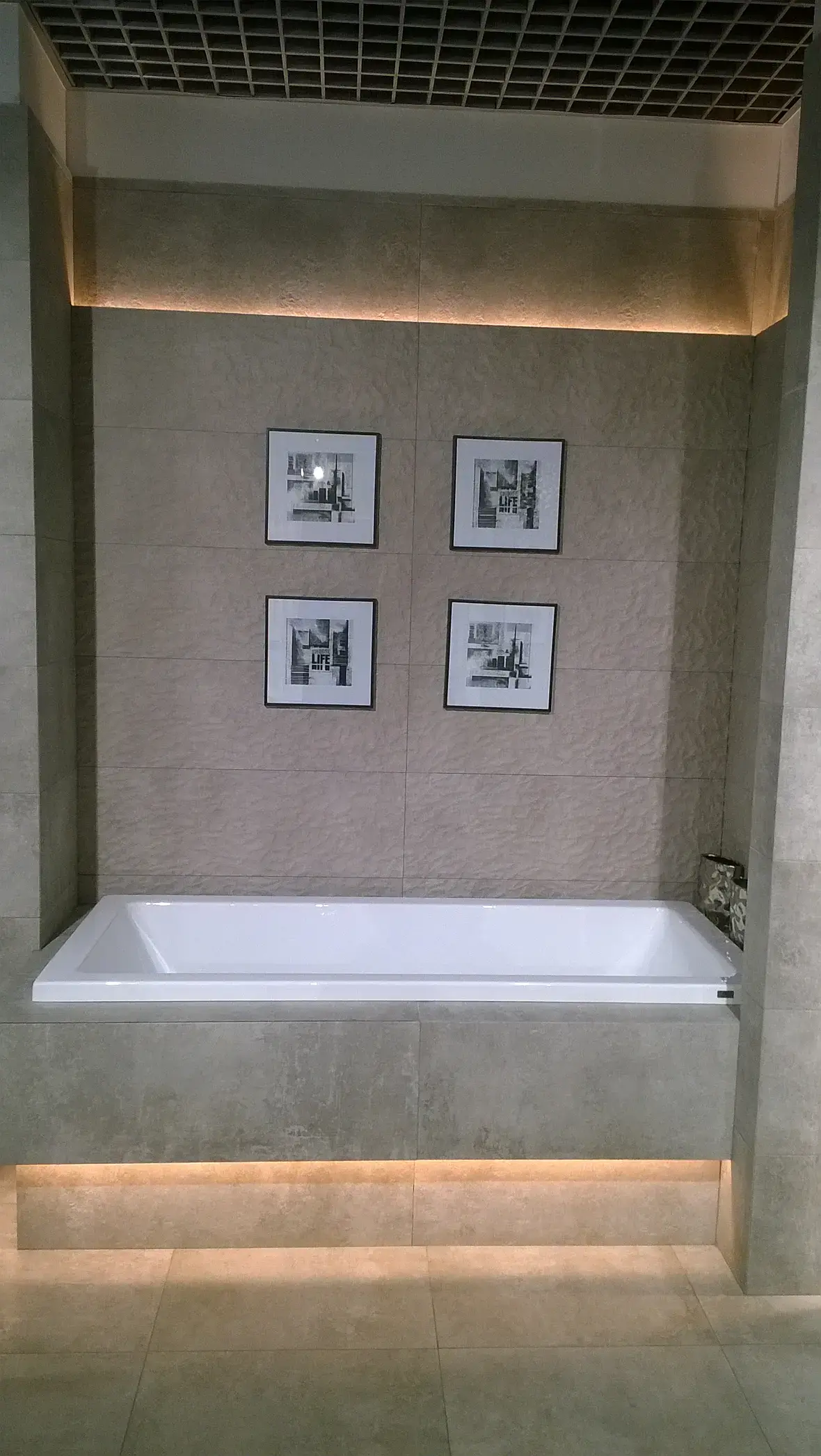

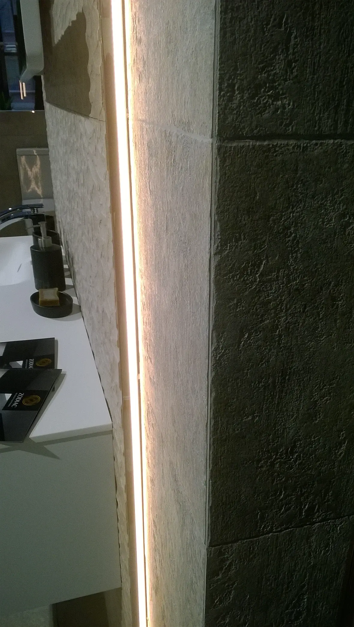

Всем привет! друзья подскажите, пожалуйста, как сконструировать стену с керамогранитом и подсветкой как на изображении. Мне важно понять конструкцию, какая у нее общая толщина...лучше всего в виде сверху в разрезе.

добрый день, спасибо за ответ! но мне нужна обратная ситуация, когда керамогранит на панели из кгл и за ним подсветка...как на изображении, там подсветка за керамогранитом

Офис компании Зодиак. Просто напуск плитки без гипрока.
На сайте c 10.02.2016
Сообщений: 24
ehi, как вариант, и толщина стены получилась небольшой, но плитку они всё равно должны были на что-то садить
