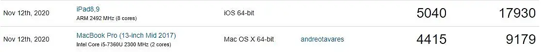

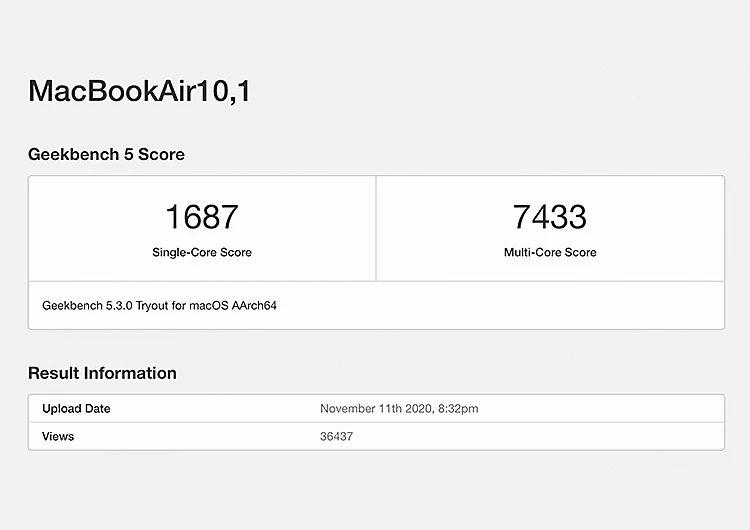

Попалась интересная информация о тесте нового ЦП от Apple: ссылка на 3дньюс
Неужели все так круто, а не попытка пиара?)

Цитата i-modus:
Попалась интересная информация о тесте нового ЦП от Apple: ссылка на 3дньюс Неужели все так круто, а не попытка пиара?)
там всё в куче... эти значения несопоставимы для разных платформ, как я понимаю... тот же айфон в том же тесте уделывает и новый макквак... при чём в разы)))
чуть пролистал тесты... чуть более странно хвастать более низкими результатами относительно своих же продуктов в прошлом
так что... закупаем фермы на ипадах)))
сферически вакуумный тест непонятно чего в непонятно каких задачах. :) Ну эппол в своём репертуаре. Мне вот другое интересно - они решили второй раз прогуляться по граблям отдельной аппаратной платформы?

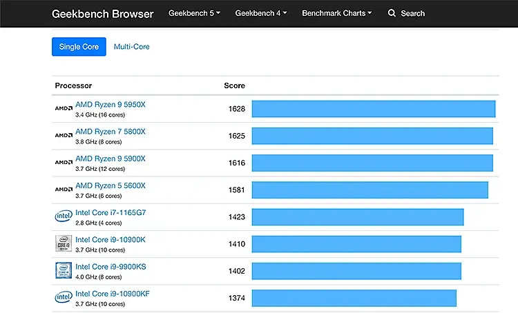

ну скоро потестят в народном синебенче )) в новом r23
https://www.overclockers.ua/news/software/2020-11-11/128041/
