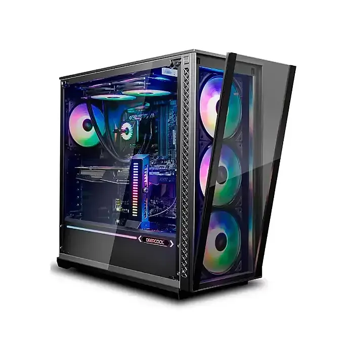

Цитата lucky001:
sten, да, но на крышке передней по бокам есть щели для забора воздуха. мало будет?
вот смотрите на моем как
https://www.dns-shop.ru/product/043d2e7f50723332/korpus-deepcool-matrexx-70-3f-dp-atx-matrexx70-bkg0p-3f-cernyj/
стоит тоже самое что у Вас
