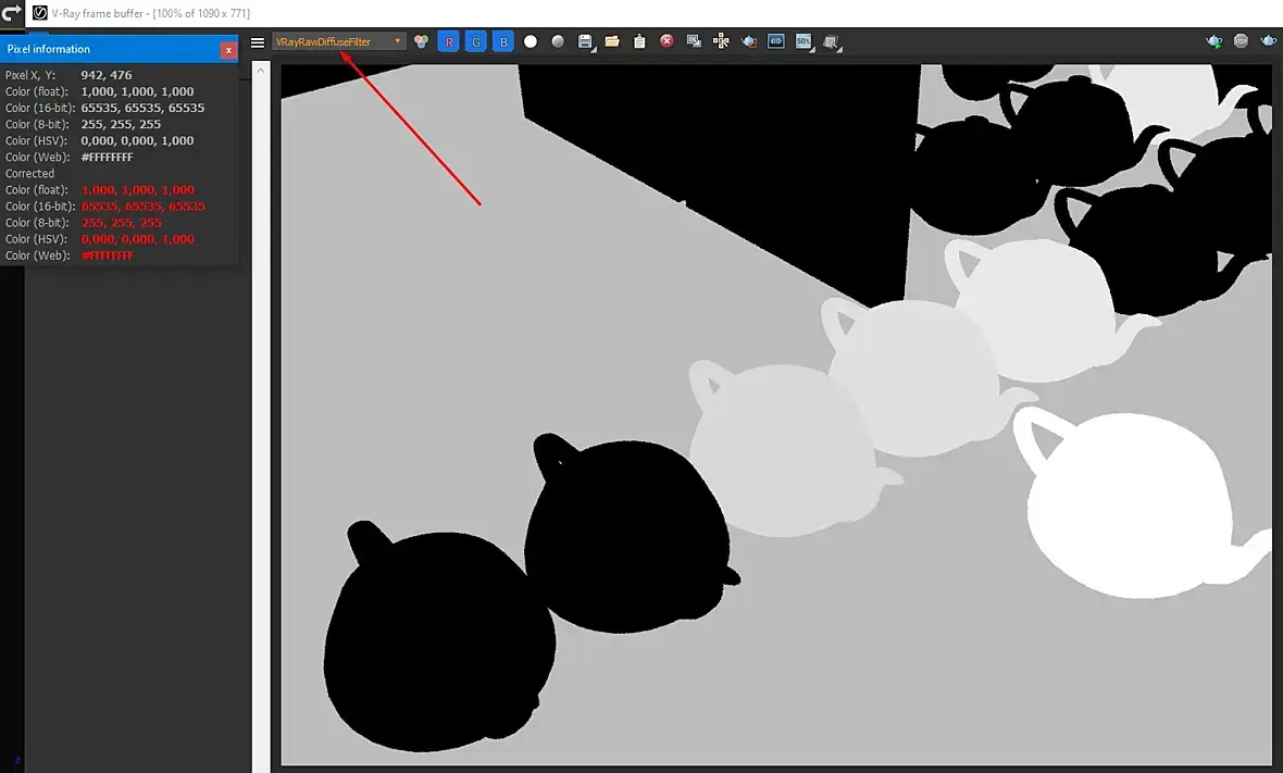

Я нашёл канал, который меня устроил: VRayRawDiffuseFilter. Пусть красным он не подсвечивает, как в Corona, но можно жмакать ПКМ и смотреть цвет в Pixel information :)
