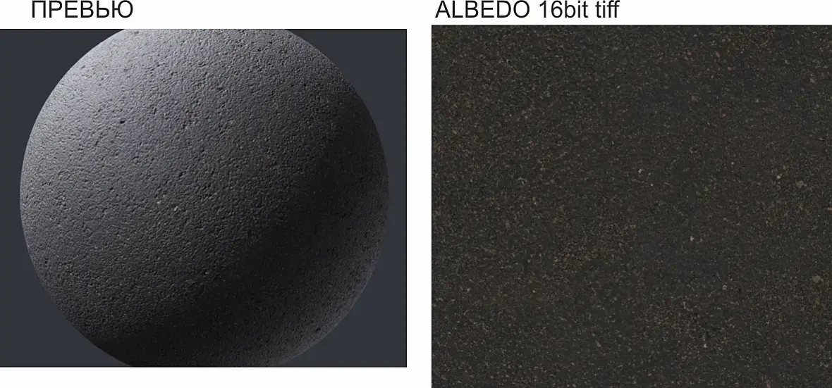

Всем привет.
Нашел хороший материал асфальта, на превью красивый холодный оттенок, но текстура альбедо имеет коричневую гамму, что совсем не соответствует превью. Возможно я что-то делаю не так, как правильно применять такие карты?
Про освещение и отражения я понимаю, при косом свете это еще как-то похоже на то что нужно, но если обычный дневной свет - смотрится просто ужасно, на асфальт совсем не похоже.

Не обманывайтесь превьюшкой. На шейдерболлах все материалы смотрятся красиво, так как шарик - это неровная поверхность. А как накинете на плоскость, то сразу разочаруетесь.

Да там есть и превью на плоскости, все как на шарике. Где-то тут подвох)

Ну обычно на превью показывается полный материал со всеми картами, с отражением, нормалями, глосси, шероховатостью и т.д. У вас так же? Все карты в материале присутствуют?
На сайте c 03.07.2020
Сообщений: 24
конечно

Покажите миниатюры всех битмап и получившийся рендер. Как можно оценить вашу "проблему" если вместо демонстрации вы описываете её словами?
Материал с такой мапой в диффузе может выглядеть как на шарике либо под слишком ярким освещением, либо это рефлект, либо превью на шарике и вовсе неадекватно.

Ребят, тут же очевидная вещь - альбедо асфальта не соответствует реальному цвету, что и отражается при сборке сцены (даже нет смысла рендерить), ну это как если бы солнце давало зеленое освещение. Поэтому и был вопрос, может кто-то сталкивался, мне показалось это странным. Конечно, когда во всю работает рефлект этого не заметно, но ведь не всегда нужен такой ракурс, при котором рефлект будет сильным.
Можно перекрашивать, да, но когда покупаешь готовый пбр, как-то не хочется этим заниматься)Вот этот материал, можно глянуть все карты:https://www.textures.com/download/3dscans0604/138015
