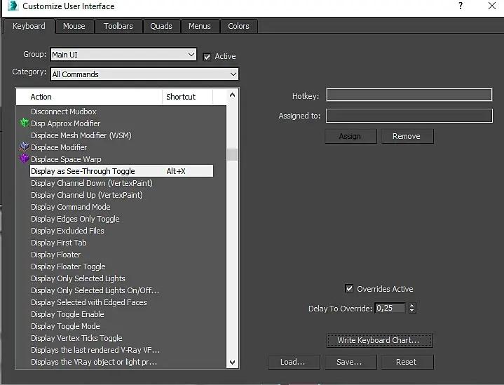

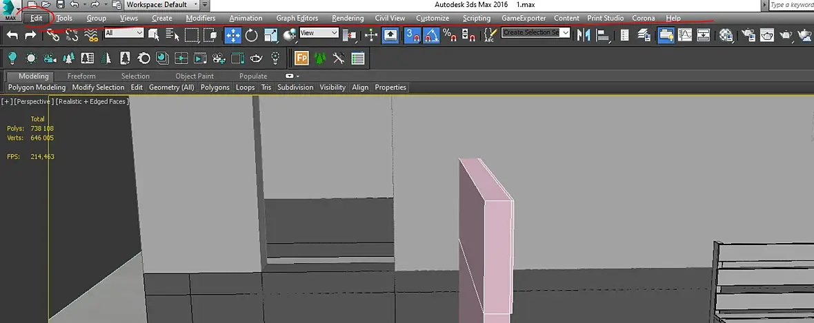

Добрый день, коллеги. Возникла проблема. После переустановки 3dmax, перестала работать команда ALT+X, я так понимаю из-за того что при нажатии ALT выбирается полоска с кнопками edit,tools,group,views и т.д. И я могу стрелками переходить между ними. Проблему понимаю, а как ее решить не знаю. Есть какой-то хоткей чтобы не выбиралась это менюшка? Вот без ALT
Вот с ALT
Забавно что alt+w работает, а alt+x нет, хоткеи чекал, все на месте.
Всем спасибо smiley-biggrin.gif В geforce experience стояло на это сочетание счетчик частоты кадров) Пока на форум не написал, не додумался. 3ddd сила!
