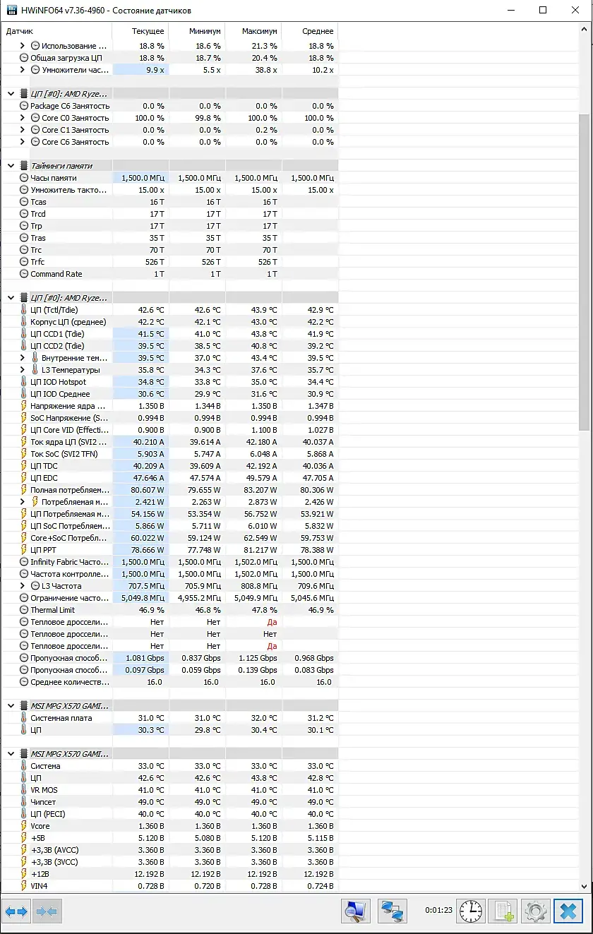

Мало информации, установите хотя бы HWiNFO и скиньте скриншоты, что происходит во время рендера.
На сайте c 24.06.2014
Сообщений: 4953
Украина, Одесса
В CineBench R23 и других сценах так же ?
Инфы действительно мало. Скрин датчиков бы с HWINFO.

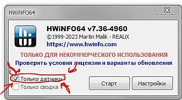

При запуске вот тут поставьте галку и после максимально расширьте окно стрелками снизу. Вы настройки какие то делали в биосе или райзенмастере или ClockTuner for Ryzen?

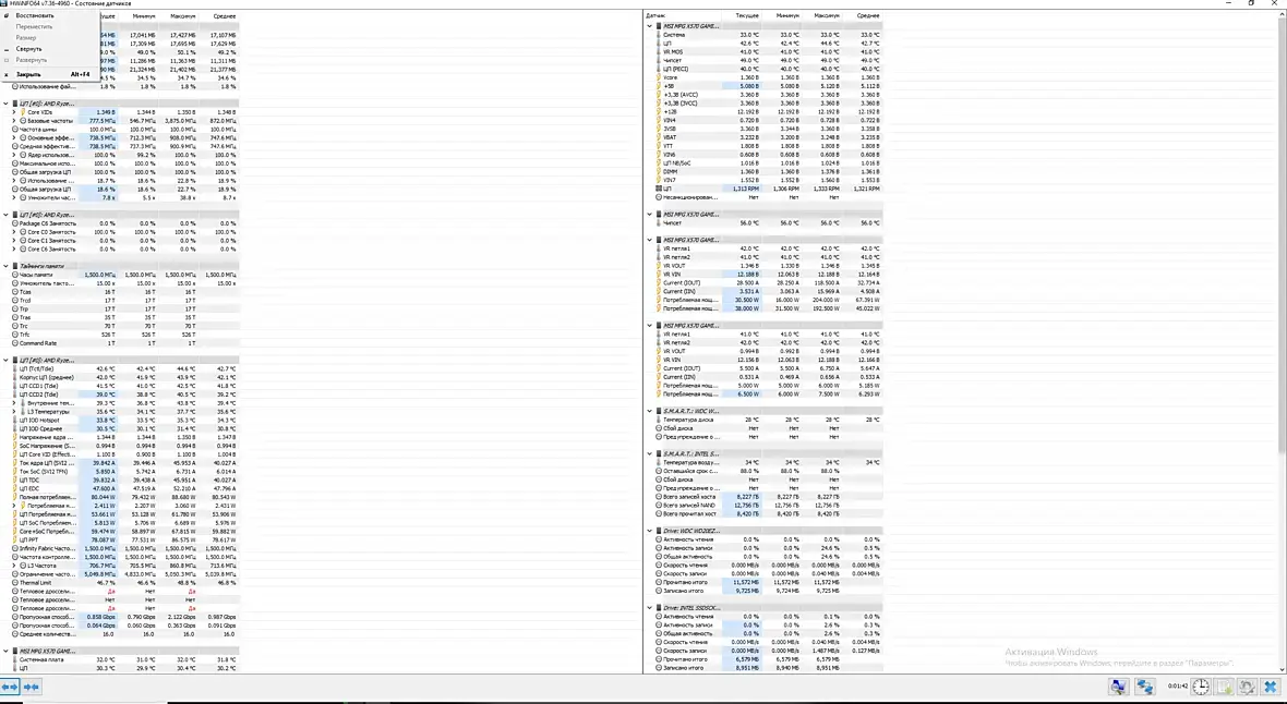

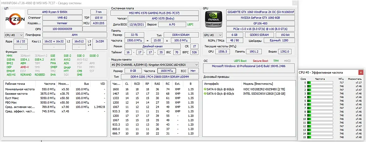

Что-то Вы с настройками намудрили, у Вас где-то очень низкое ограничение стоит, проще наверное биос на заводские настройки откатить.
На сайте c 21.06.2015
Сообщений: 201
Похоже что не все ядра работают. Напряжение слишком большое для всех ядер, и при этом потребляемая мощность слишком низкая для всех ядер.
