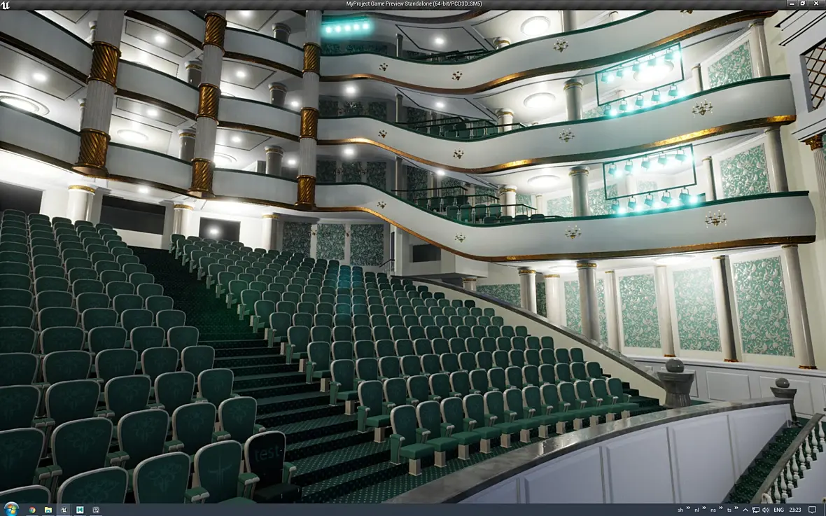

grdesigner, можно "на ты" спокойно ) скрин могу показать (не архивиз, – виар)
3080ti вполне хватит, да и 2080ti — тоже, хотя если в планах какие-нибудь масштабные экстерьеры и именно на пятом движке — подумать над 3090 имеет смысл
 * в 17 году примерно на вот такой масштаб (с интерактивом) хватало и 1080ti, правда без rtx, и если сейчас на ней запустить эту же сцену на свежих дровах, умеющих в rtx — будут заметные тормоза, т.к. эмуляция всё-таки не rtx-ядра и отжирает прорву ресурсов
* на примерно такую площадь даже с интерактивом 2080ti — за глаза

grdesigner, я там чуть обновил пост, надеюсь, будет легче сориентироваться
Сообщений: 10875
aӀех, ага понял спасибо.
