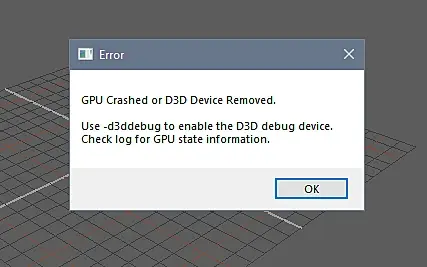

grdesigner, 3090, конечно, зверюга, особенно если разогнана (и вместе с тем - уже менее стабильна по определению), но у неё 24 гектара памяти, и в том же редшифте если сцена с текстурами "вывалится" за 24 гектара, скорость 3090 упадёт вдвое (а то и больше, если ссд медленный) за счёт кеширования в своп, а вирей (по крайней мере пред.версий) вообще бы ушёл в аут, поэтому тут всё же важен баланс — пожертвовать ли 10-15 секунд буста на кадр ради двойной вместительности и меньшей нагрузки в питании, охлаждении, эргономичности, или нет )  nvlink — тоже своего рода "узкое горлышко", и он в любом случае будет медленнее, чем решение "на одном борту"
ну и блендер — не то что бы "эталонный критерий" в освоении мощностей. да, квадры сертифицируются под конкретный серьёзный софт, а не под игры, которые в большинстве своём наоборот — оптимизируются под железо, и шансы словить глюк в профессиональном софте на гейм-реди гораздо выше, чем на обкатанных студио-драйверах, так что игровые сценарии в контексте работы я бы вообще не рассматривал.
Earanak,  вот да — когда видяха считает GPULightMass  — достаточно случайно открыть браузер с десятком вкладок и (щас найду скрин)
aӀех, у нас случилось недопонимание. Рассматривал вопрос исключительно скорости рендера и частоты кадров во вьюпорте. Естественно при необходимости больше 24 ГБ надо покупать карту где памяти больше, вне зависимости скорости рендера.

* скрин по браузеру влёт не нашёл, но зато нашёл скрин по майке, когда случайно её запустил в момент просчёта движком GPULightMass

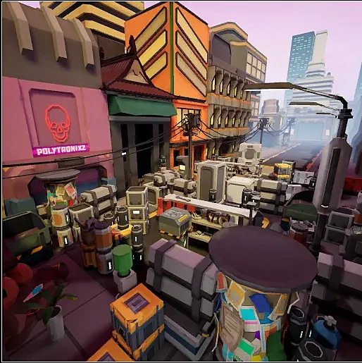

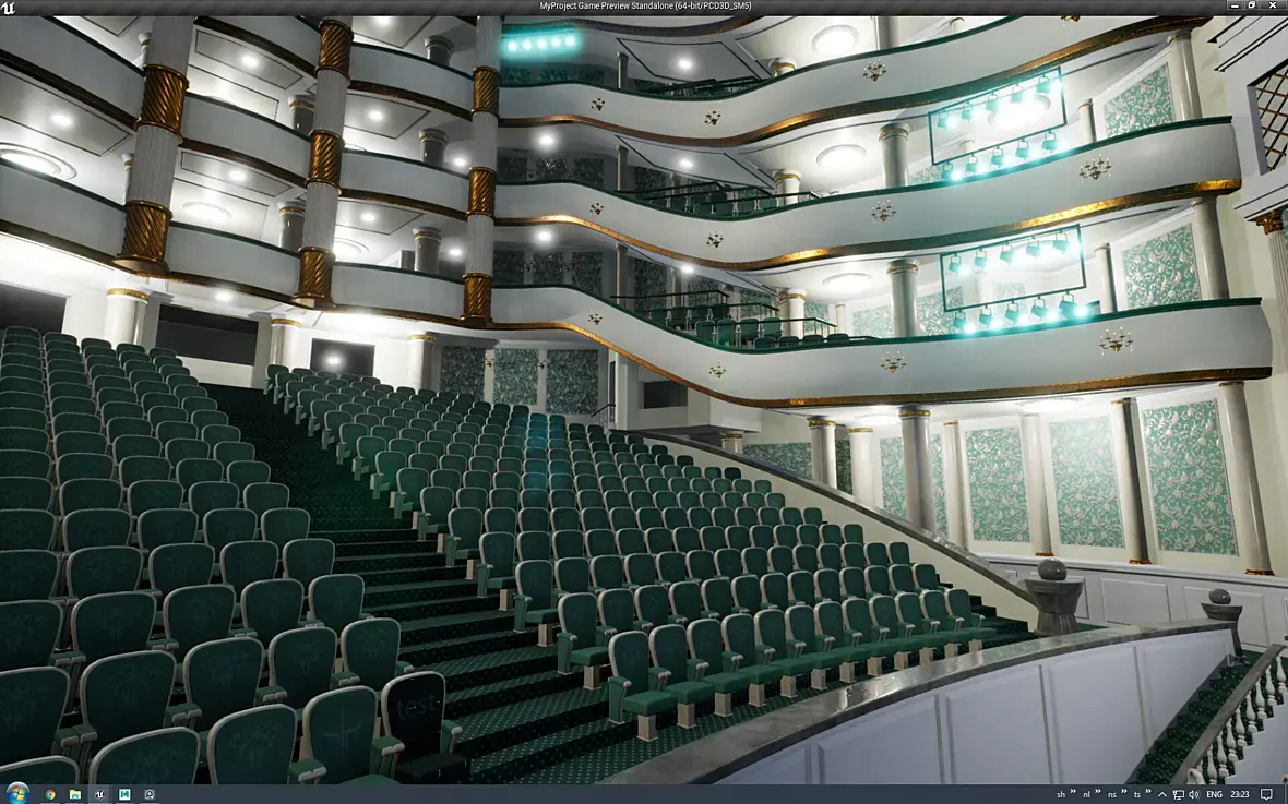

grdesigner, можно "на ты" спокойно ) скрин могу показать (не архивиз, – виар)
3080ti вполне хватит, да и 2080ti — тоже, хотя если в планах какие-нибудь масштабные экстерьеры и именно на пятом движке — подумать над 3090 имеет смысл
 * в 17 году примерно на вот такой масштаб (с интерактивом) хватало и 1080ti, правда без rtx, и если сейчас на ней запустить эту же сцену на свежих дровах, умеющих в rtx — будут заметные тормоза, т.к. эмуляция всё-таки не rtx-ядра и отжирает прорву ресурсов
* на примерно такую площадь даже с интерактивом 2080ti — за глаза
