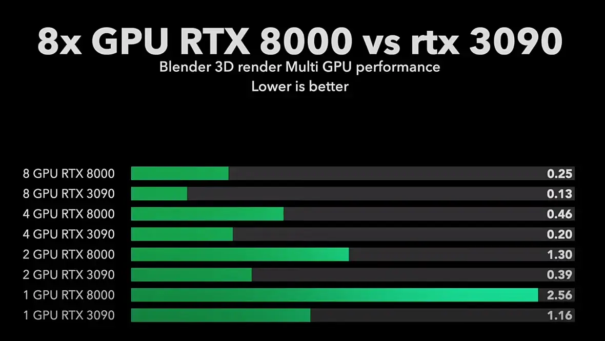

aӀех, поспорю на этот счет.
Ролики первые попавшиеся, глубоко не копал. Рендер в блендере.
Итоговый слайд, меньше лучше. Во всех тестах при равных условиях 3090 в два раза быстрее.
А в условиях когда 24гб не хватит для GPU-Рендера а у Quadro хватит 48гб, кто быстрее будет если будет рендер идти в Out of Core ? Я то сам не в курсе. Может 3090 даже и не сможет отрендрить такую сцену, или сможет... Не шарю в этом. Прост интересно. Например у Unreal Engine когда видяха считает GPULightMass то при нехватке видеопамяти UE просто вылетает. Без шансов. Т.е не выгружает в Out of Core память.
