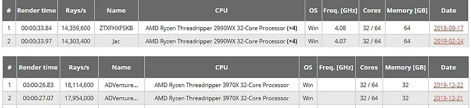

ну по короне такая разница с предыдущим, авто буст быстрее почти на 10 сек, против 4гц на старом

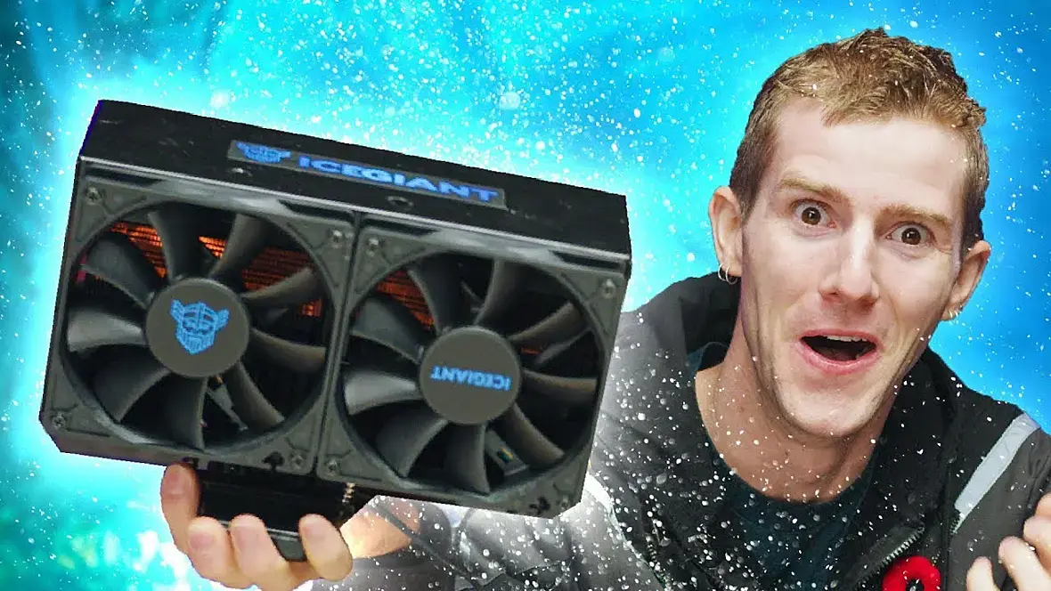

Чёт так повелось что я не очень хорошего мнения о жиже (СЖО), тут стал вопрос о покупке триппера 3960Х, но блин чем эти почти 400Вт охлаждать, не очень кастом сжо охота городить то, потихоньку расстраиваться стал что воздухом видимо уже не охладить( НО! Не стоит вешать нос. Есть вот такая штуковина и получше справляется чем топ вода магазинная.
выход есть в лице IceGiant ProSiphon Elite
https://www.icegiantcooling.com
На оверах и Ютубе есть обзоры
Пошёл искать корпус в формфакторе CUBE, хочу чтоб мамка горизонтально лежала, 2.2 кг. этого добра на постоянку вешать вертикально чёт стрёмно что мать в бублик свернёт)

Дело в том что тут вертушки 120 это мало и оно не успеет рассеивать столько тепла на всю эту площадь радиатора. Так что не ждите от этого охлаждения, что то невероятное будет аналог биквайта и все. Обобенно консервация боковин, это еще больше увеличит внутренню печку и эти 120 мм не будут успевать.

Про то как он особенно собирал сборку, спасибо поржал от души. Если кто желает посмотреть как не нужно делать, вэлкам https://m.youtube.com/watch?v=0ktC9v0rXXA&;t=1s
kingstones, да стоковые в топку видимо сразу и заменить на совы с большим статическим давлением. Хотя даже этот предрелизный образец у Линуса хорошо себя показал, вот тут
https://m.youtube.com/watch?v=M13dWRL9qkc
я не против, купите как раз узнаем из первых рук, на что это способно.
Но у меня сомнения в этом охлаждении
