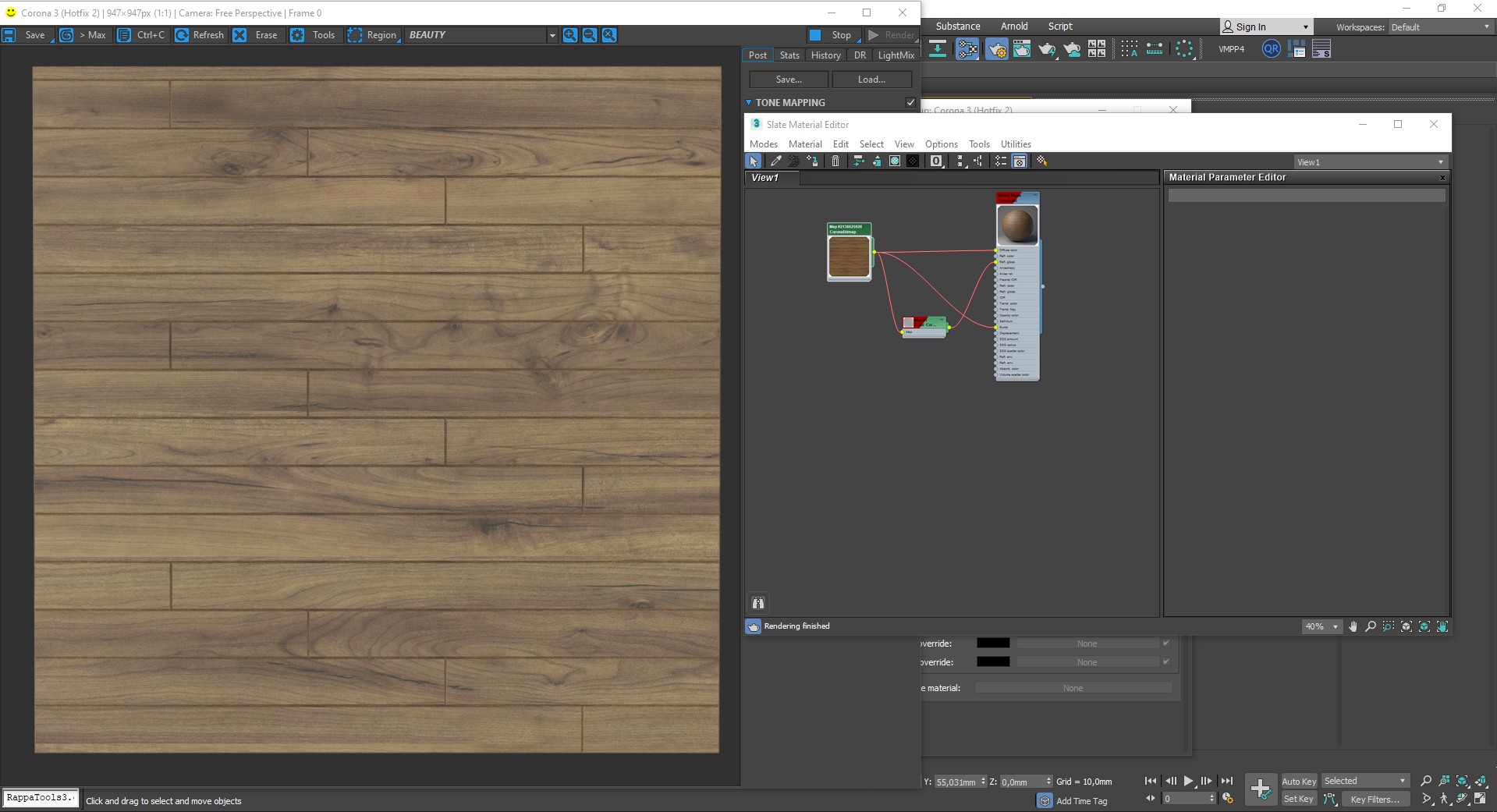

Решил пересесть с короны на v-ray, одна из проблем с которой столкнулся, не могу найти простой способ сделать рандомизацию текстуры через ноды в редакторе материалов.

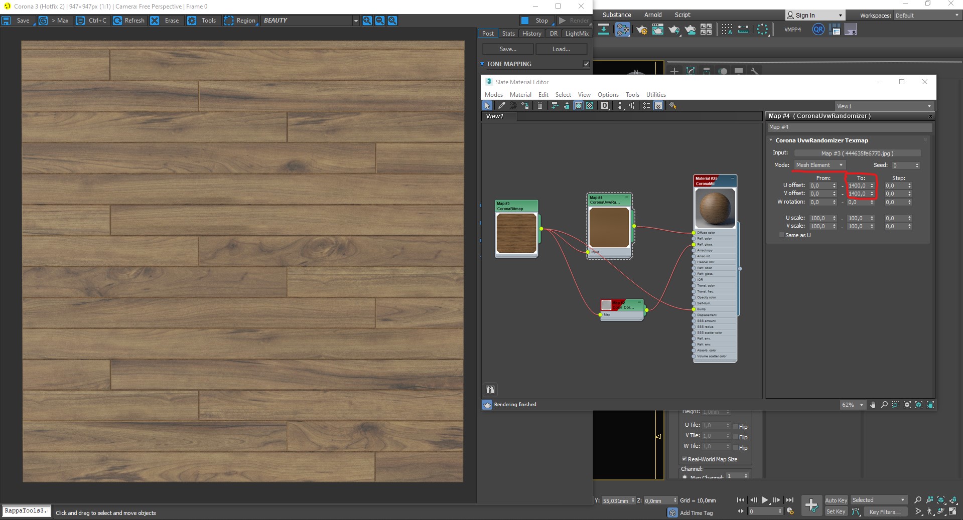

В короне есть нода coronaUvwRandomizer, вот пример её работы:
1. Без рандомайзера.
 2. используется нода coronaUvwRandomizer
Подскажите какие ноды использовать чтоб добиться такого результата с v-ray.
Интересует именно рандомизация через ноды, чтоб была возможность использовать один материал на множество объектов, без необходимости двигать текстуры руками или "unwrap"-ом
Подозреваю что через osl можно, но не могу найти урока "от и до", методом тыка не разобрался.

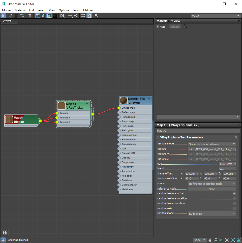

В примитивном виде можно реализовать через VRayTriplanarTex, без выбора разброса по смещению и кглам поворота.

Может
пробуй эту текстуру у меня получилось
На сайте c 01.06.2011
Сообщений: 45
Большое спасибо FreeRacer и lnnleon то что нужно.
