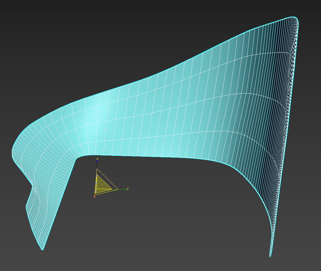

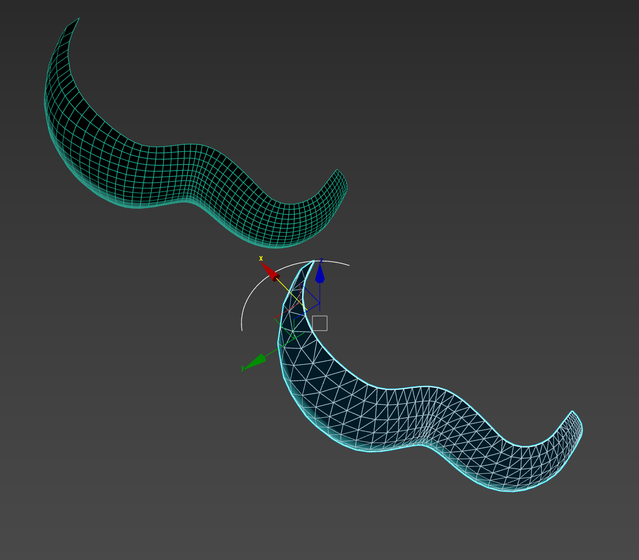

Добрый день, задача сделать форму выпуклой или впуклой. Нурбсы строят кривую сетку что не устраивает, либо я не умею им пользоваться. Ручками получается но хотелось бы увеличить вертикальный полигонаж что бы форма была более гладкая, а это уже ручками полдня тыкать. Собсно мб есть какой хитрожопый способ, например задать впуклость(или выпуклость) в 4-10 местах за счет безье линии и как то засюрфейсить.
А это ручками с низким полигажом

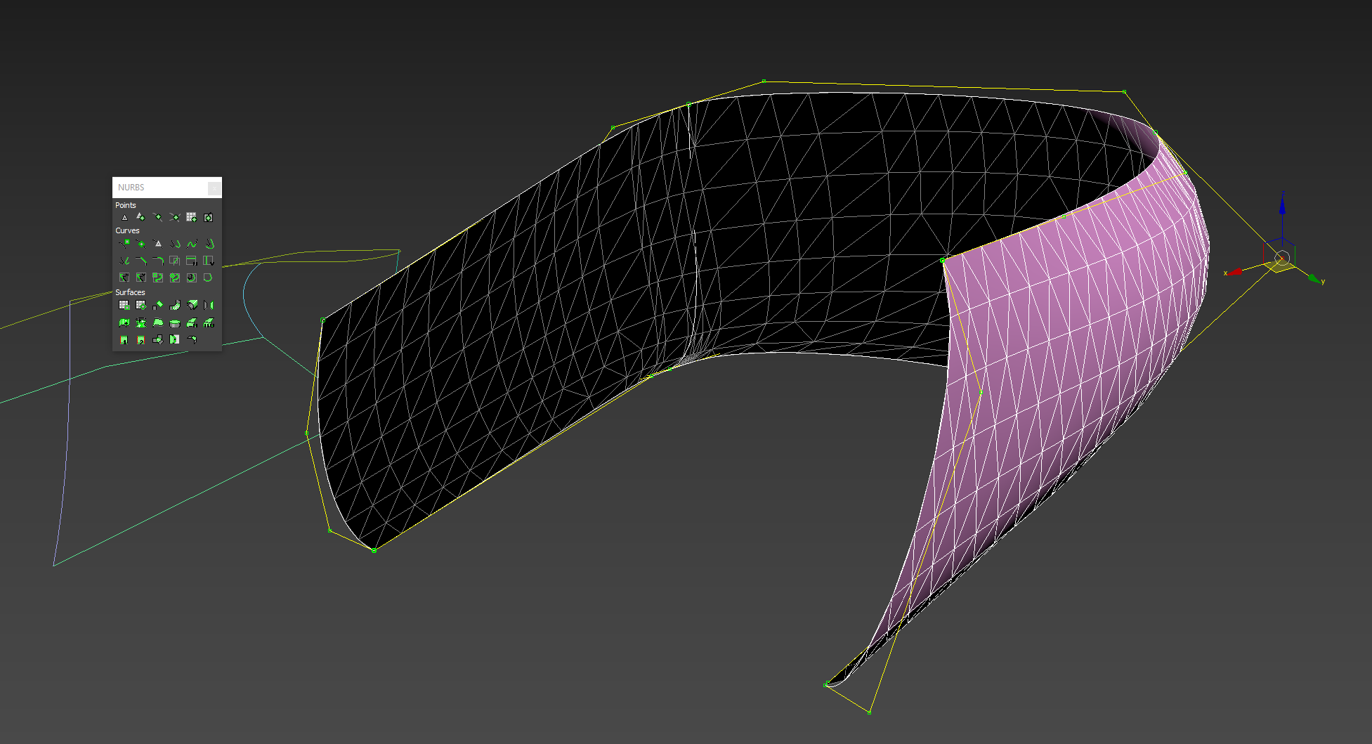

Цитата Roman_Zh:
Попробуйте Editable Patch

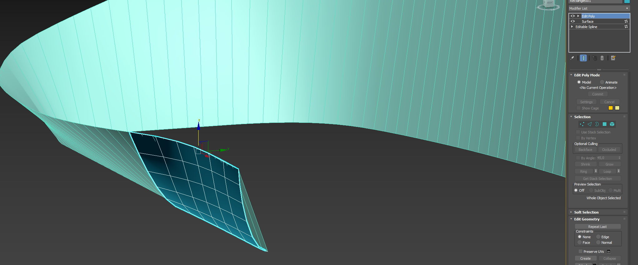

Увы есть, нюансы. Сразу сломало сетку на трианглы. Работает хорошо но ручками надо ручки таскать что опять же сказывается на времени и результат получится относительный

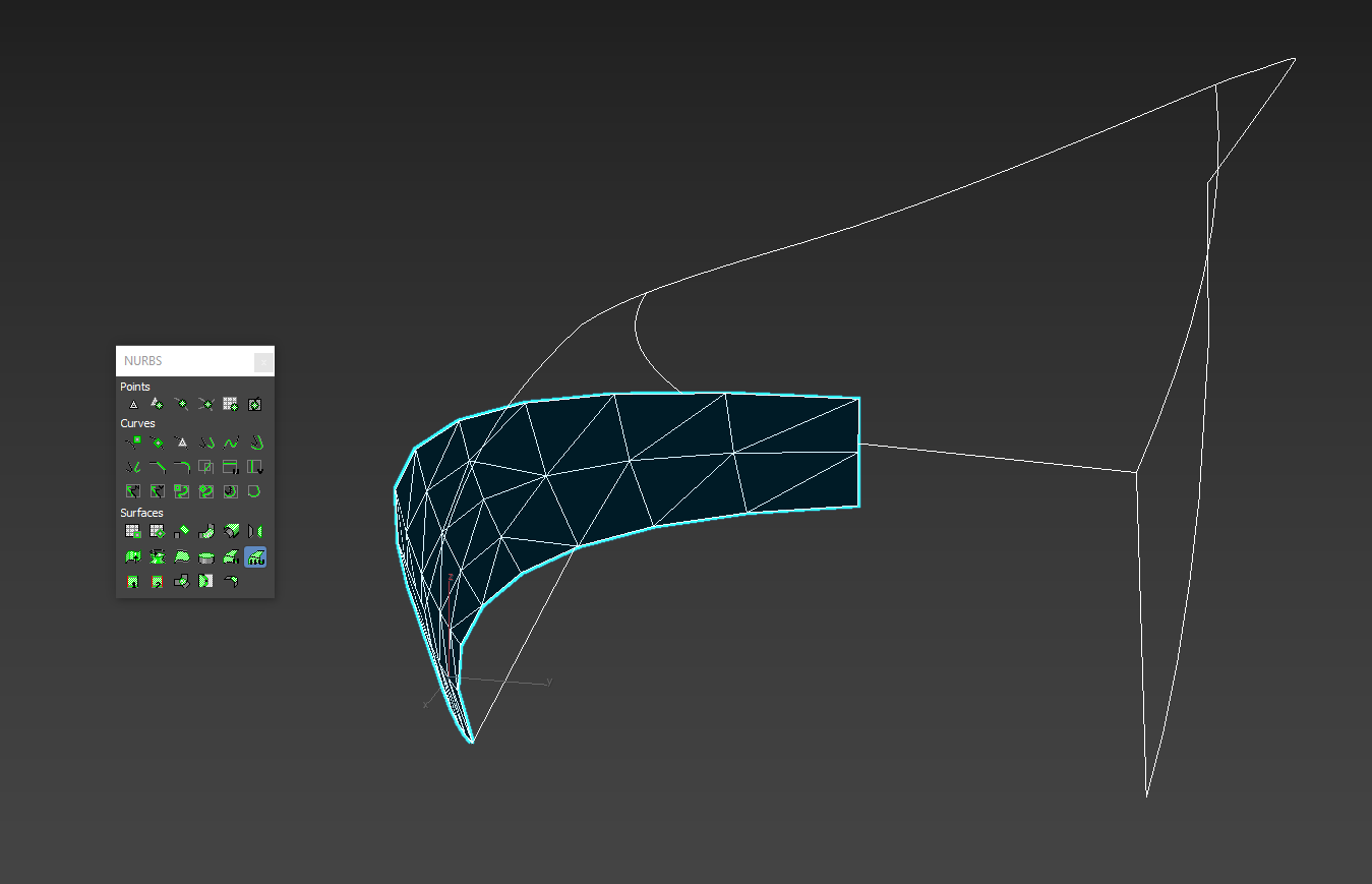

Хорошо работает лофт, но можно только один профиль задать. Мб есть чтото наподобие лофта на несколько профилей
Мне кажется, что тут сюрфейс должен справится
Сюр работает с четырехугольниками. В теории можно разбить сплайны на отрезки и через безье сделать составную из условно 8 частей.

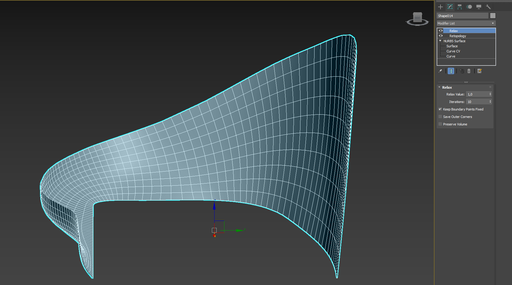

Я не знаю конечно какой формы вы добиваетесь, особо не повторял, вот  форма нюрмбс 3дмакс , и ретоп
Хм, а ретоп неплох, у меня получался кривой

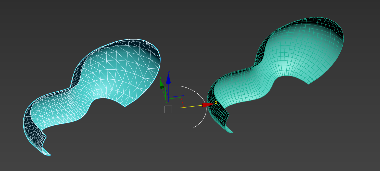

Покрутил ретоп, пока на тестовой болванке справился неплохо. Вечером попробую уже на нормальной болванке подурачится!  Спасибо

Увы создает какую то кракозяблу, видимо я чего то не знаю про нурбс, точнее ничего не знаю никогда не работал с ними

вот этим сделайте
В максе просто заморочно , но там много чего можно сделать . Если не хочется из программы в программу прыгать

ДА!!
Все работает как надо!

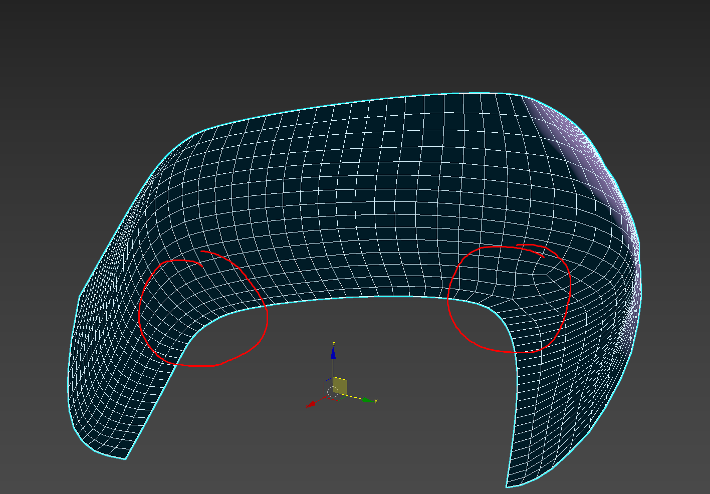

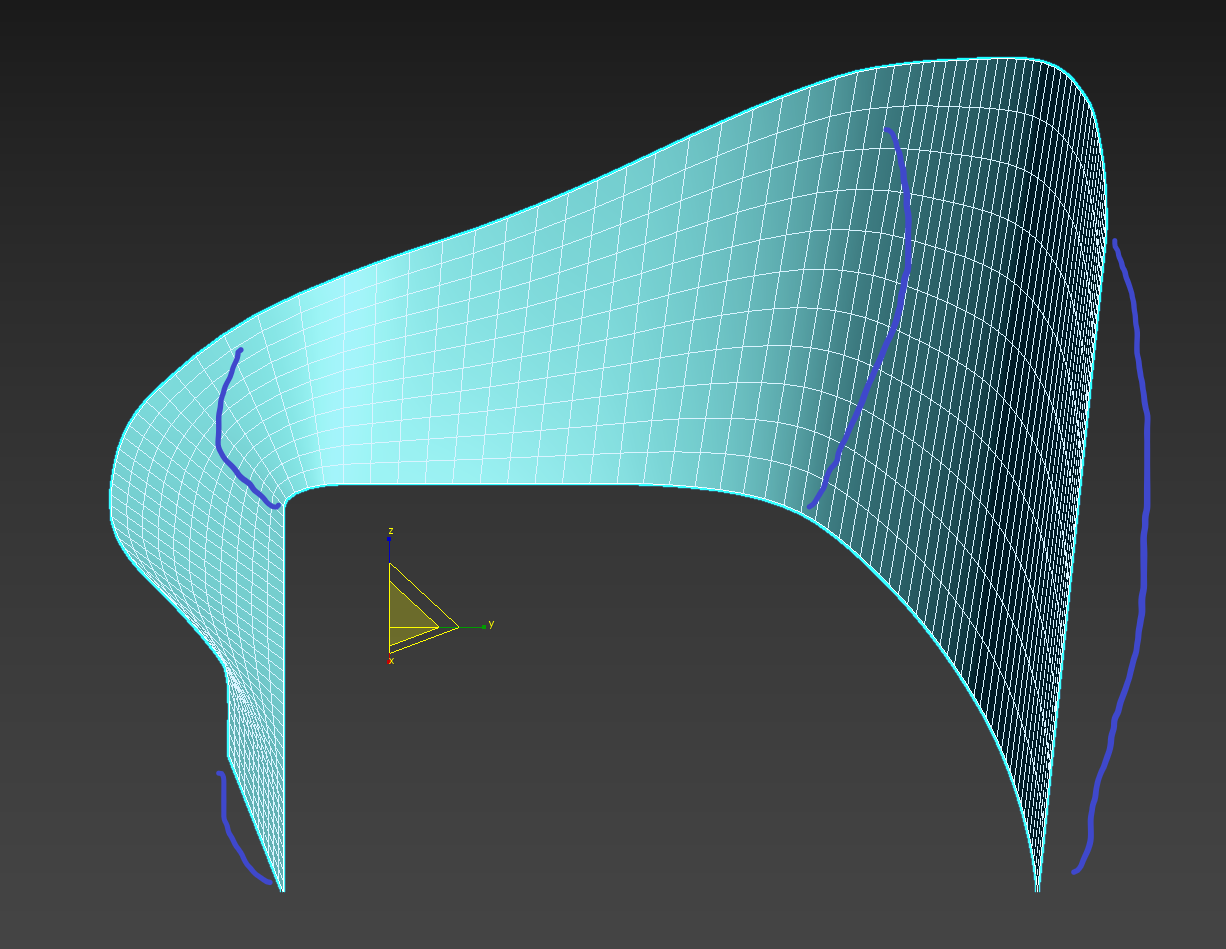

Правда есть нюанс по ретопу. Слева норм справа немного косячит. Понять бы из-за чего ползунки особо роли не сыграли
На сайте c 11.07.2009
Сообщений: 943
Там куча настроек смотрите уж сами, можно ещё Ретоп ретопа сделать. Можно задать грани которые будут как бы не меняться по направлению

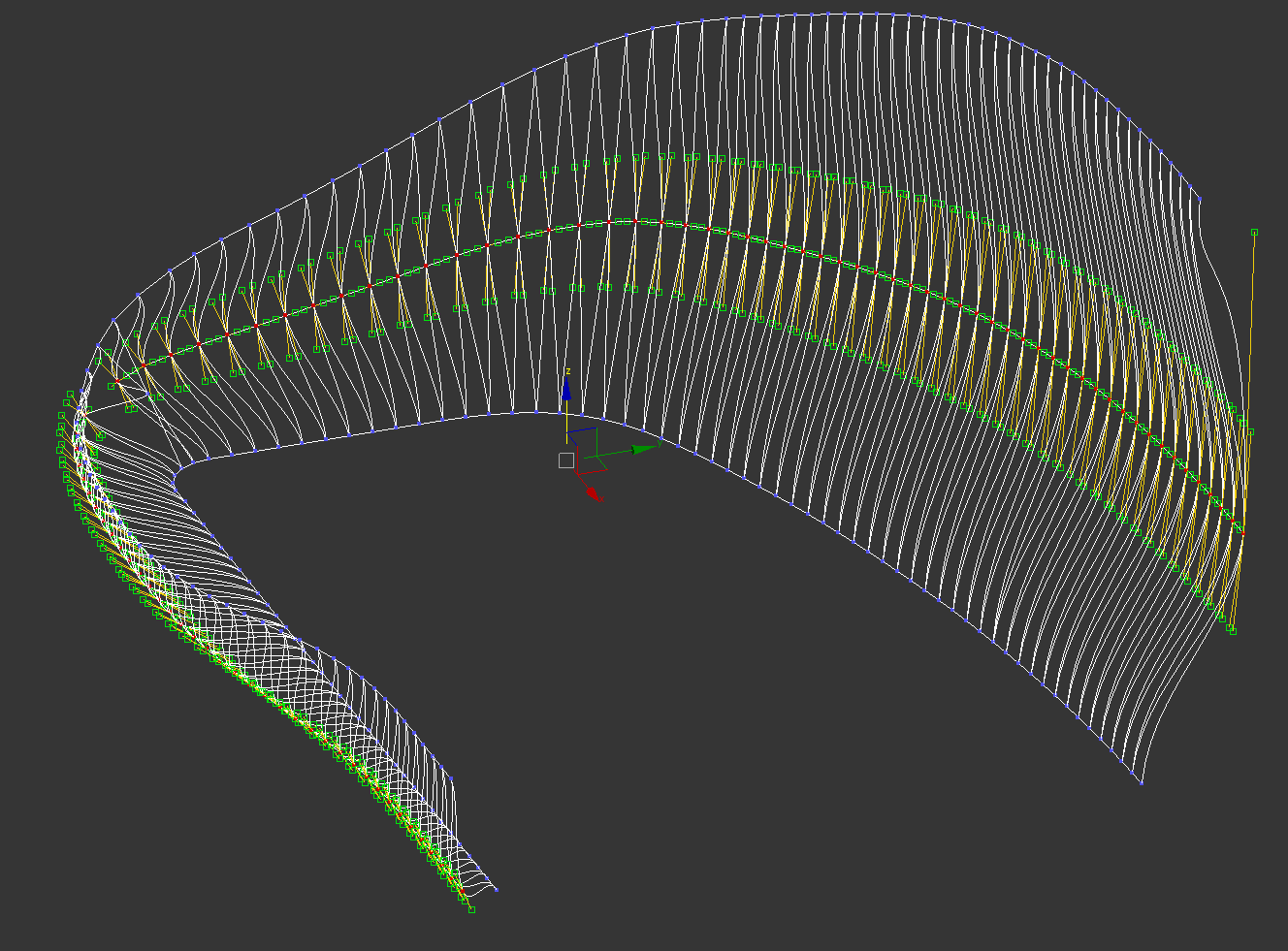

Итак. 1 рейл и 2 рейл результат выдали херовый. Но. Через U loft surface получилось то что нужно, простроив дополнительную секцию. Жаль что никто сразу не сказал что нурбс работает ТОЛЬКО с безье, долго допирал до столь очевидного факта. Иначе он сплайны делил на сегменты и когда на сплайне 150 точек это уже гемор. Но переводишь эти 150 точек в безье - форма остается и нурбс работает хорошо. Нюанс - редактировать потом нереально.
