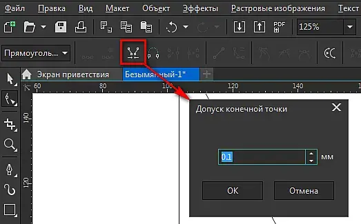

Вопрос следующий: Сейчас часто приходится работать в CorelDraw и бывает текст перевожу в кривую. Далее хотелось бы сделать заливку градиентом. Но она срабатывает некорректно.ю ввиду того, что кривая имеет точки разрыва. Приходится ручками выделять каждый сдвоенный узел и нажимать правую кнопку мыши и "Соединить".
А как сделать для сплайна целиком, чтобы не каждый участок отдельно делать. То есть вопрос такой есть ли аналог weld в corel, где мы укажем расстояние при котором проиходит слияние двух узлов в 1.

Вынесите команду "соединить кривые" на панель.

Спасибо Вам большое! Итак: Меню Объект-соединить кривые. и там имеем это окошко!

Rostislav1985, ну да, только я говорил о команде. Ваш вариант открывает панель. А там вылазит менюшка, как в максе.
