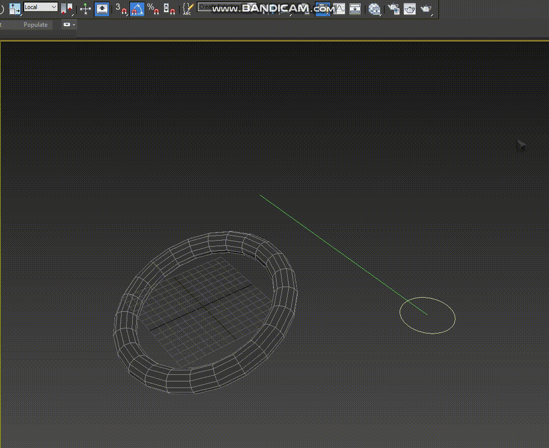

Здравствуйте всем привет всем, здравствуйте. Кто знает как сделать так, чтобы руль крутился в наклонённом положении а не горизонтальным? Сама анимация готова, сделана через reaction manager. Примерно всё вот так вот выглядит http://prntscr.com/rzwv3d  , саму анимацию надо делать в режиме gimble, но она не даёт изменять ось вращения пивита. Заранее спасибо)
 Вот гифка для понятия понятий

Вопрос зачем здесь именно Gimbal? Почему не Local?
UPD. Гифка многое объяснила.

Цитата -NiK-:
Эффективней развить оригинальный пост , чем плодить его копии.
Делал я уже на локал и не 1 раз

На сайте c 31.03.2008
Сообщений: 1112
https://www.youtube.com/watch?v=g406_Dc5OYA
Таким методом пробовали?

Цитата Evilis:
Если данный элемент будет статичным (т.е только подразуевается вращение), то достаточно выставить пивот по нужным осям. В общем же самое первое что следует делать перед ригом, это выставление пивотов и сброс трансформаций ResetXForm. Иначе в процессе рига будут нежелательные сдвиги при линковке и анимации. После уже продумываете схему хелперов, исходя из задачи и структуры модели. После залинковка хелперов на Т-Позе и связка через как вам требуется\проще.
