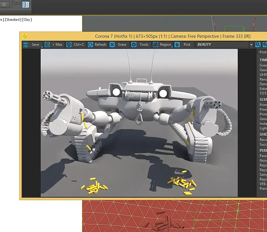

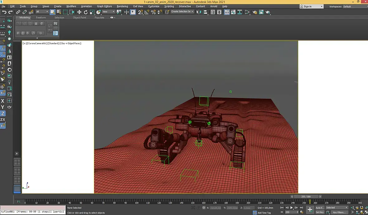

Здравствуйте. Долго думал нно путного не чего не придумал, есть анимация этого "краба"
как сделать вылет гильз и их падение рандомно?

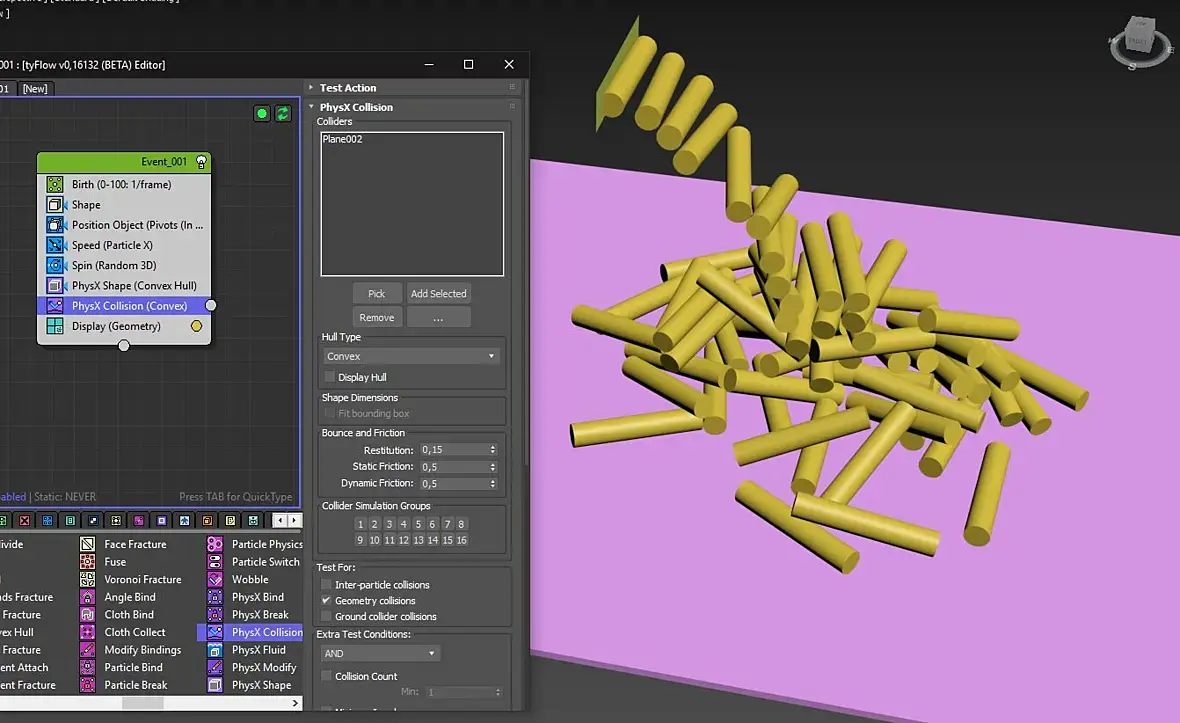

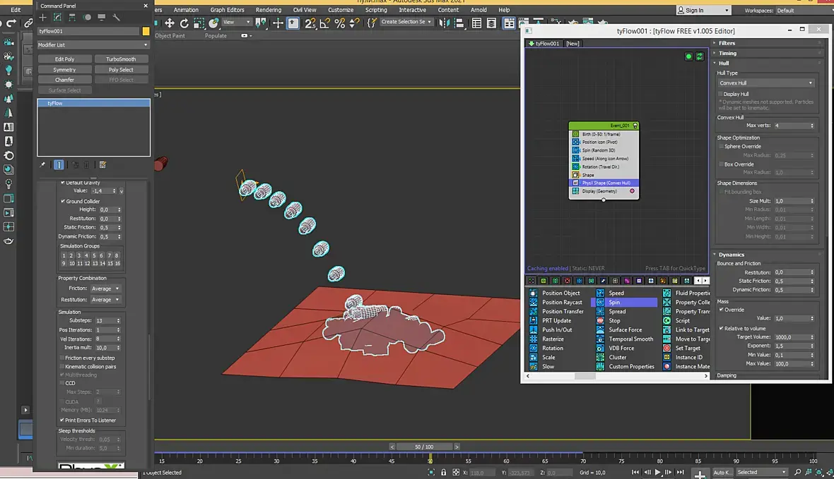

Добрый день пытаюсь поработать с TYFlow и есть 2 вопроса, 1вый, как прикрепить (неровную) землю для взаимодействии с частицами, 2рой, у меня в конце частицы продолжают хаотически двигаться

desant13, так
точность, чтобы не проваливалось, это сабстэпы в физиксе.
Я немного по другому делал, для него земля это 0 по Z....а не плоскость...

Сообщений: 1908
Цитата desant13:
а это где ?
в панели модифай, при выделенном значке тф.

Сообщений: 1908
Цитата desant13:
не помогает, что то я делаю не то
я на скрине своем специально оставил выделенным физикс колижен в тф.

СНАЧАЛА НЕ РАЗОБРАЛСЯ А ПО ТОМ КАК РАЗОБРАЛСЯ, СПС
А то что они продолжают в "припадке" биться после падения, можно как то регулировать

Там должен быть параметр типа Sleep. Порог "засыпания" объекта после столкновения.

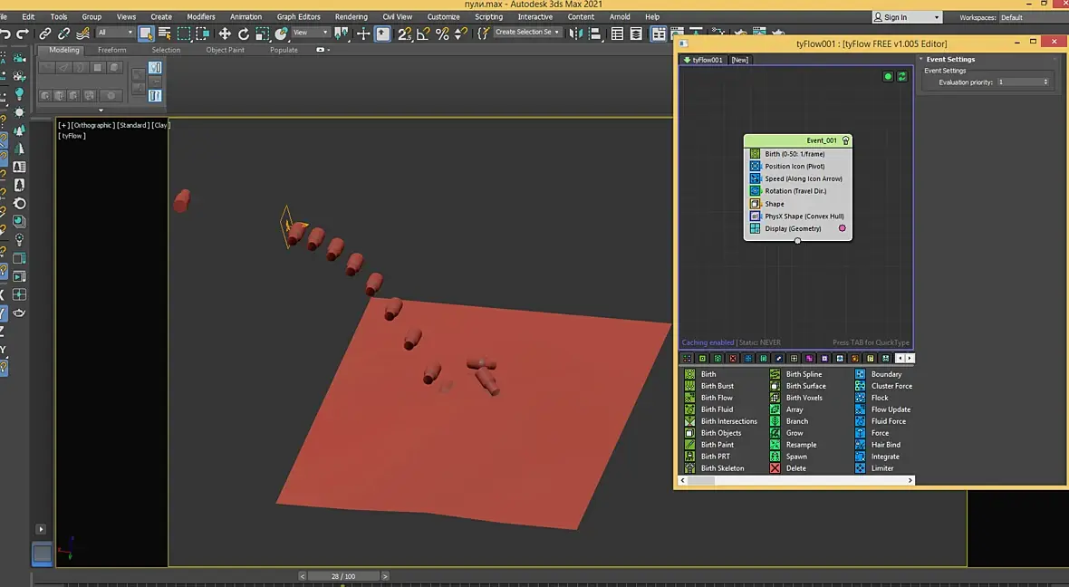

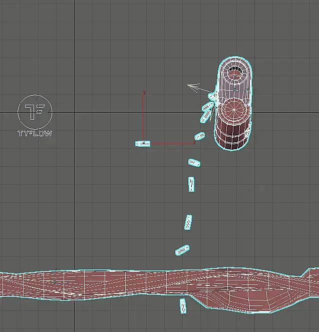

Продолжаю мучить TyFlow...
Анимация гильз предполагает анимацию в движении, а тут гильзы в одном направлении стоят

Нужно вручную задать начальные угловые скорости частицам или воздействовать на частицы силами(forces). Ветром, например.

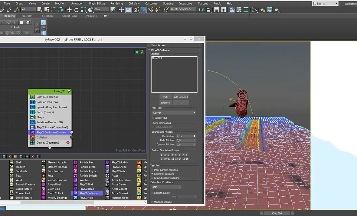

На сайте c 08.06.2008
Сообщений: 53
все равно даже используя PHysX Collision он использует Z=0 как землю...если использовать просто Collision у него пересекаются гильзы но земля уже плоскость...

Evilis, там гравитация не нужна в операторах, у физикса она своя.

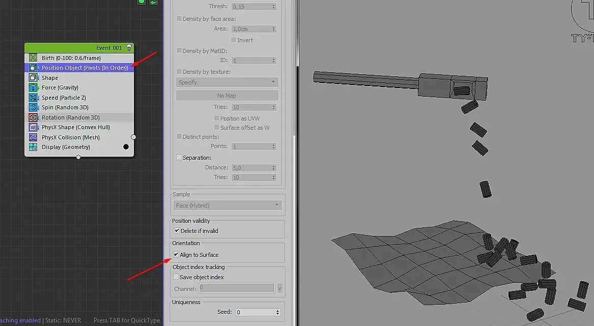

Сообщений: 53
Цитата Evilis:
Для эмитера следует использовать объект (либо сам объект либо отдельный и линковать - по ситуации). В операторе Position Object, в самом низу чекнуть Align to Surface. (кликабельно)
Настройка операторов Force + Speed + Spin
Дело в том что у Вас плоскость лежит выше оси   Z .... а у меня она сильно опущена

так некорректно. почему нельзя поднять гроуд по Z по самой низкой точке?
ну это возможно решает проблему, но все же не ужели все так привязано к Z=0

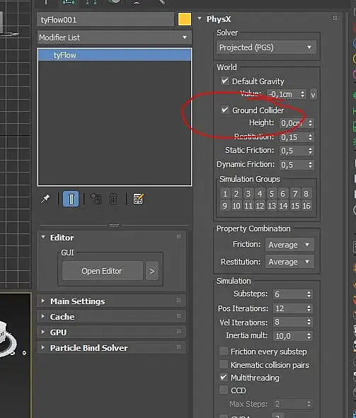

На сайте c 06.08.2013
Сообщений: 1908
desant13, сними галку тут.

Всем БОЛЬШОЕ СПАСИБО... осталось доработать со скоростью вылита  гильз и огня от  выстрелов и почти готово )))
