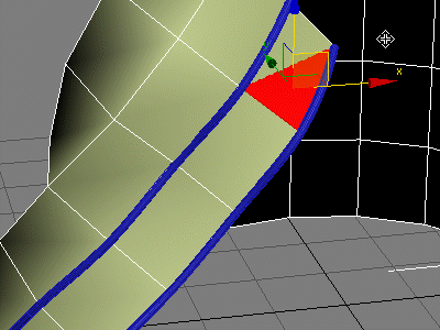

Друзья, какие соображения по анимации обвертки при разворачивания жвачки, конфеты (формат примерно как лав-из). http://img-fotki.yandex.ru/get/4105/glebshir.6/0_20cc9_57725c37_L
Я надумал скином костями. Но по моему геморой... Возможно морфинг - но он ведет точки по кратчайшему пути, наверное не выйдет... может кто-то подскажет проще решение?

Нашел одно решение буду пробовать - это привязка сплайнов к вершинам. Теоретически вроде все возможно, а практически пока не знаю http://www.render.ru/images/uploads/Image/Tutor/max/420/image022.gif
