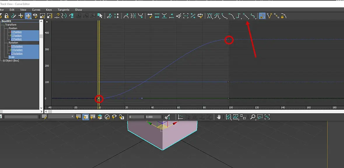

3dsMax2018Хочу создать ролик, в котором предмет (флакон шампуня), вращается вокруг своей оси на 360 градусов.При создании анимации флакон вращается неравномерно, в начале разгоняется, в конце замедляется.
Это видно и во вьюпорте, и при рендере.
Мне надо, чтоб равномерно вращался. Куда ткнуть или что почитать?
1. Лучше вращать камеру, а не объект.

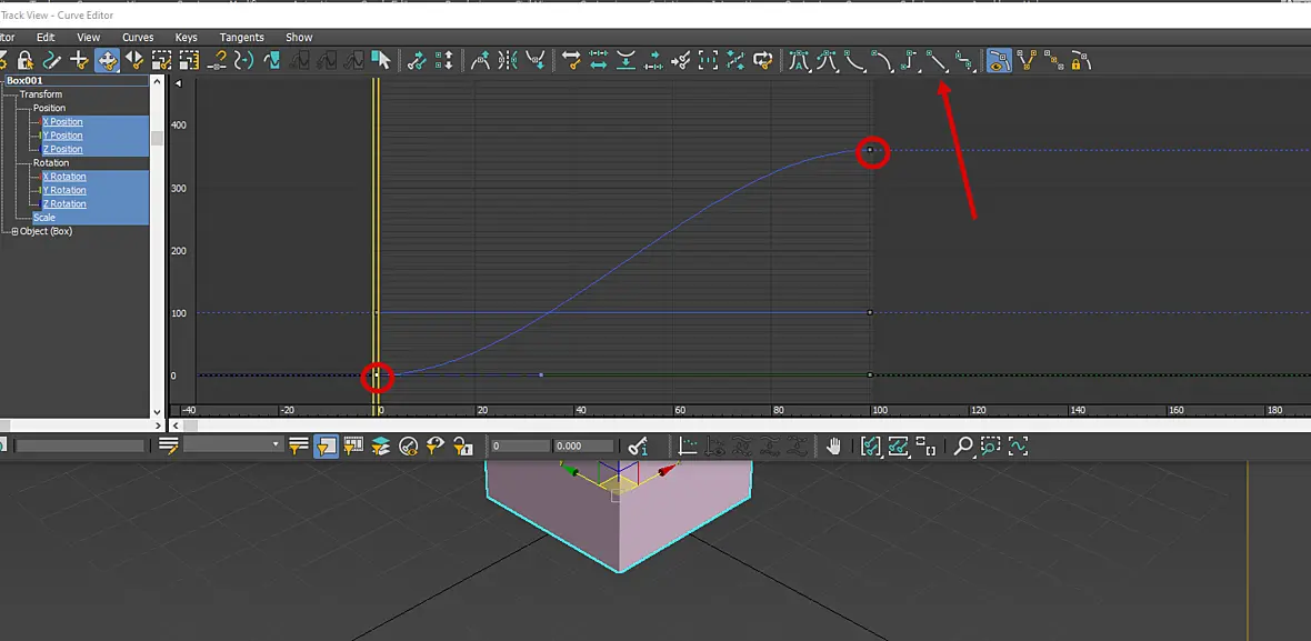

2. Выберите анимируемую модель и в курвэдиторе смените тип вертексов с безье на линеар.

Да можно и объект вращать, просто анимировать камеру проще.
