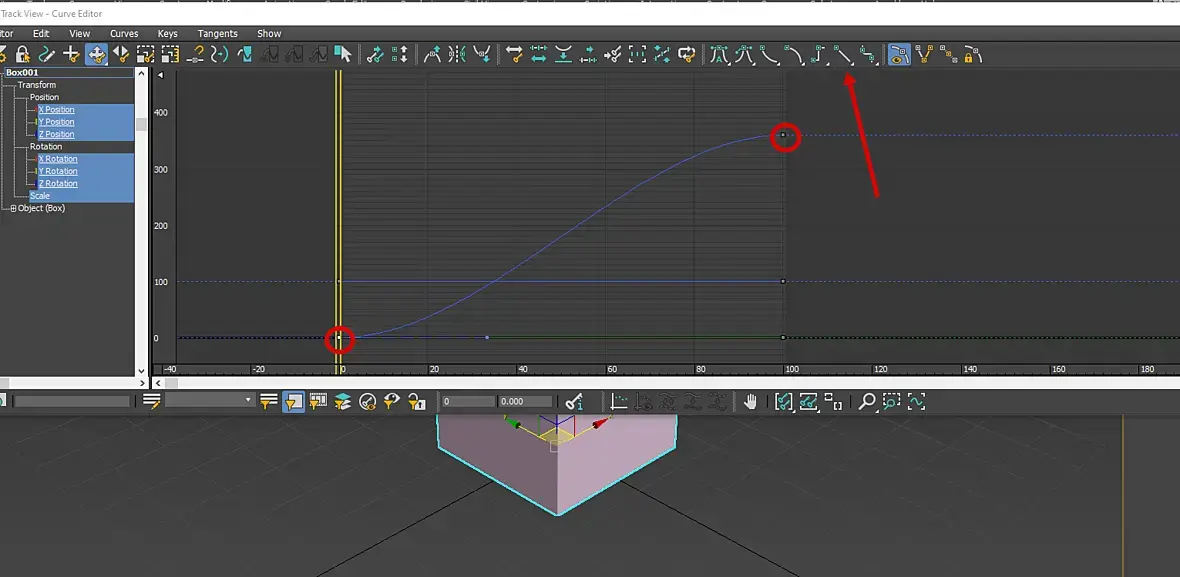

3dsMax2018Хочу создать ролик, в котором предмет (флакон шампуня), вращается вокруг своей оси на 360 градусов.При создании анимации флакон вращается неравномерно, в начале разгоняется, в конце замедляется.
Это видно и во вьюпорте, и при рендере.
Мне надо, чтоб равномерно вращался. Куда ткнуть или что почитать?

1. Лучше вращать камеру, а не объект.
2. Выберите анимируемую модель и в курвэдиторе смените тип вертексов с безье на линеар.

Спасибо !
а с вращением объекта никак нормально не сделать?
у меня там высокохудожественный свет выставлен
Сообщений: 10882
Да можно и объект вращать, просто анимировать камеру проще.

счас пробую анимировать вращение на 720 градусов и для просчета взять кадры из середины. Посмотрю, равномерно получится или тоже замедляет.
но сдается мне, что я что-то не так делаю.
