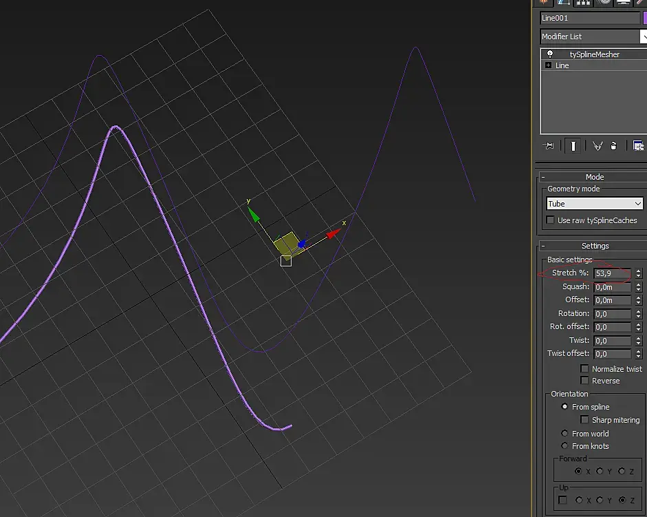

Здравствуйте.
Необходимо сделать анимацию стрелок таким образом, чтобы они вырастали из конкретной точки и двигались по пути к конечной точке. Если делать анимацию с помощью Path Deform, то, как я понял, невозможно сделать так, чтобы задняя часть стрелки оставалась неподвижной. Она просто растягивается равномерно в две стороны. Можно корень стрелки оставить на месте, если на каждом ключе подкручивать параметр Persent, при изменении параметра Stretch, но это костыль. Может, кто-то сталкивался? Как лучше реализовать?
На сайте c 25.05.2015
Сообщений: 1119
крск
tyFlow-tySplineMesher
можно не подкручивать, а просто привязать с поправочным коэфф
