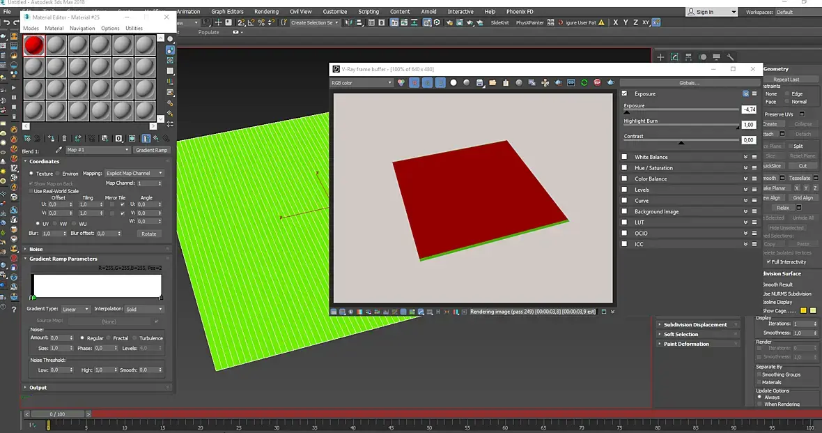

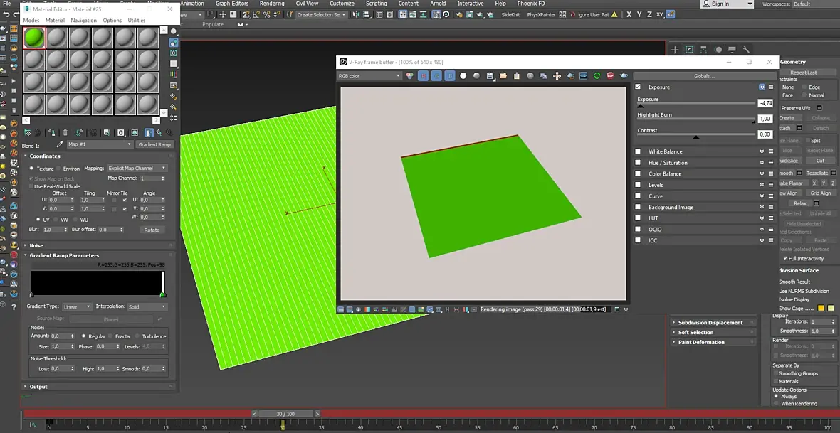

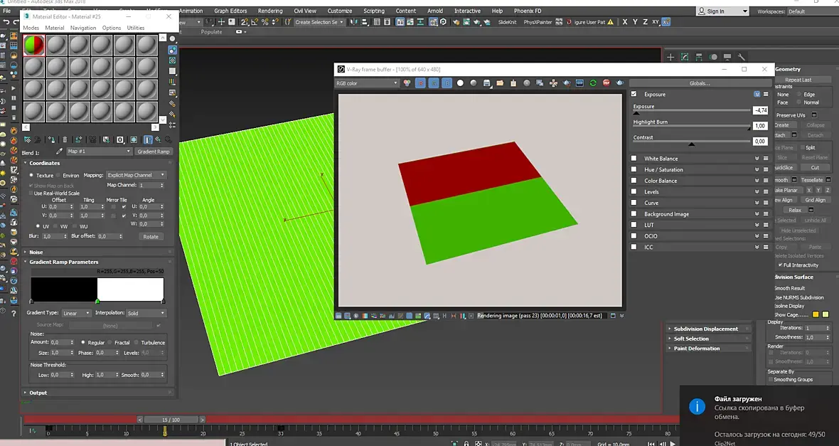

А если анимировать карту gradient ramp? Пихнуть её в бленд, с двумя матами - краска и не краска. Смещая анимированный ползунок от белого до чёрного, к примеру.
Да, работает, я проверил.
А чтоб красилось не плавно, а поочередно, то ключи нужно так расщитать, по количеству полигонов. И анимацию рендерить с частотой кадров соответствуюещй, новый кадр - в новом полигоне.
Или ключи делать без тангентов, step -

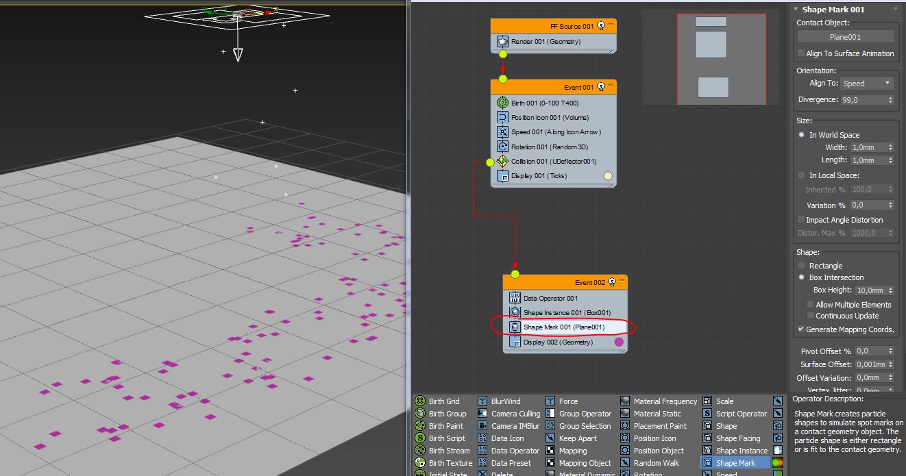

Можно еще попробовать добавить ноду ShapeMark(покрывает поверхность квадратами в местах контакта с частицами). При достаточном количестве частиц должно выйти нормально.

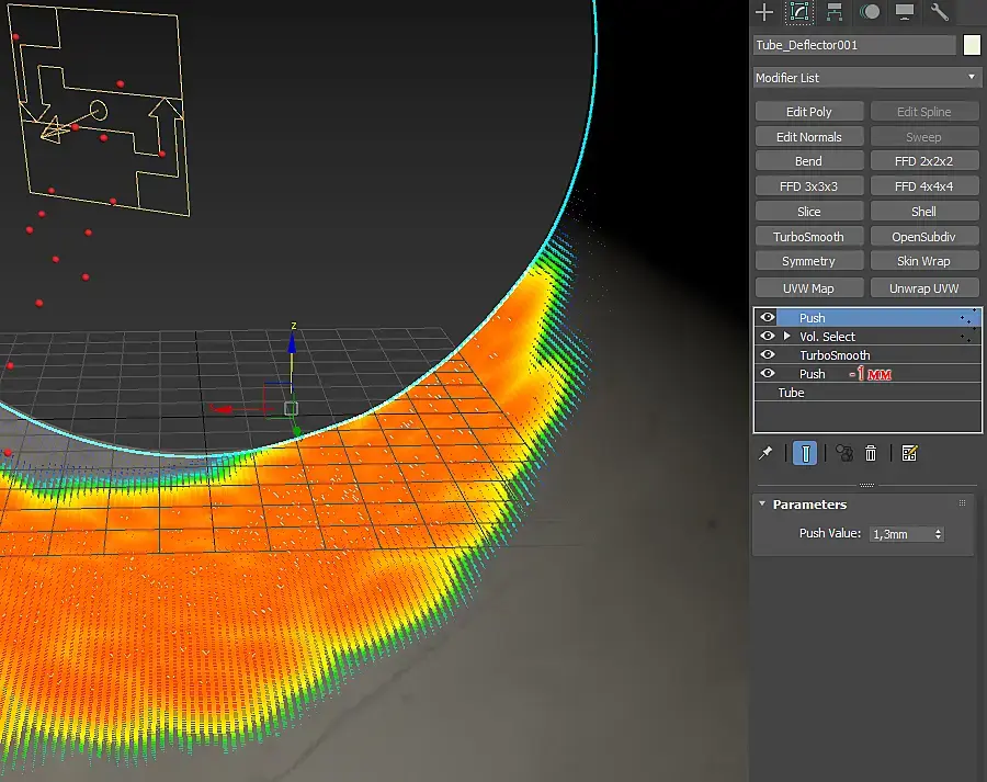

Можно через Volume Select сделать. Сделав две трубы. Одна для "отлова" столкнувшихся с ней частиц, покрашена в цвет основного покрытия. Вторая меньшая (копия той же трубы, но с модификатором Push с отрицательным значением) внутри первой и с цветом краски для того что бы в местах нахождения частиц. Она будет выпячиваться сквозь первую трубу. (В Volume Select в качестве Select by выбрана система частиц и настроено Soft Selection. И на верху стека лежит модификатор Push с таким значением, что бы краска (малая труба) в местах частиц (прилипших к основной трубе) выступала наружу.
