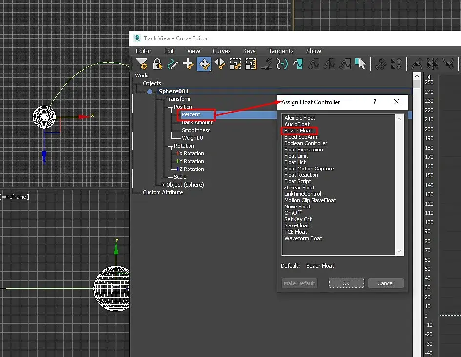

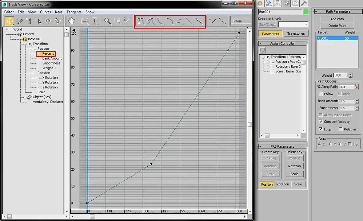

Народ подскажите такой момент, объект двигается по сплайну через path constraint. Захожу в Curve editor что бы добавить ключей на это самое движение по сплайну(изменение скорости) и на ключах недоступна возможность безье и других плавностей, только "корнер" точки. Именно значения percent пути. Кнопочки курвесов вроде активны и нажимаются, но к ключам никак не применяются. Для объекта движение которого без сплайна по ключам работает как положено. Это такая фича или глюк? Можно как то применить ключи безье для значения percent?
Для наглядности скрин.

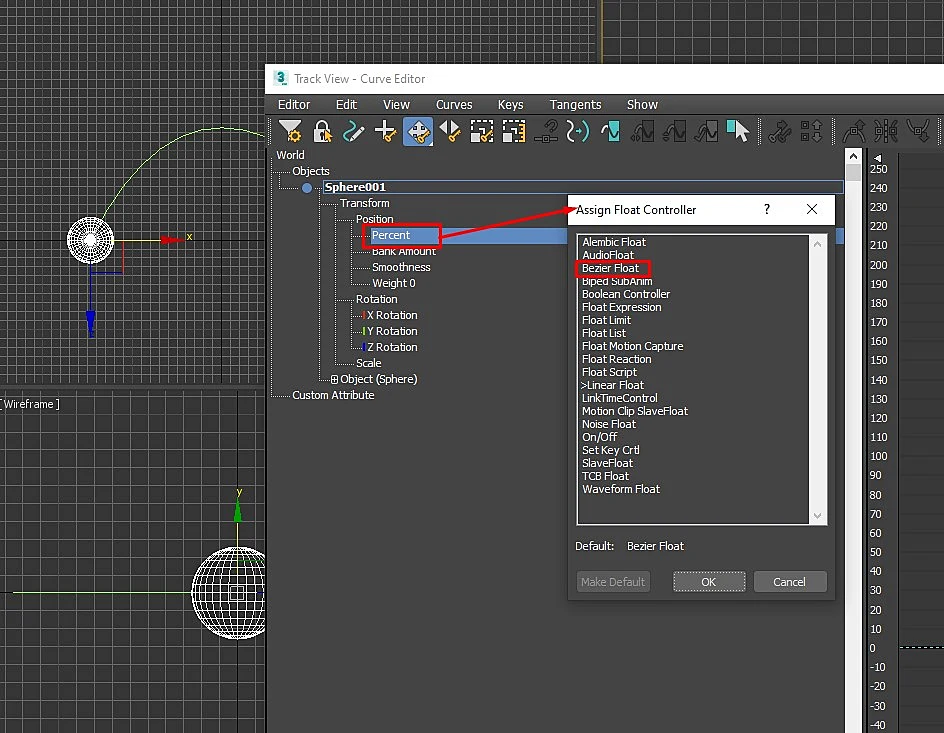

upd
решение:
