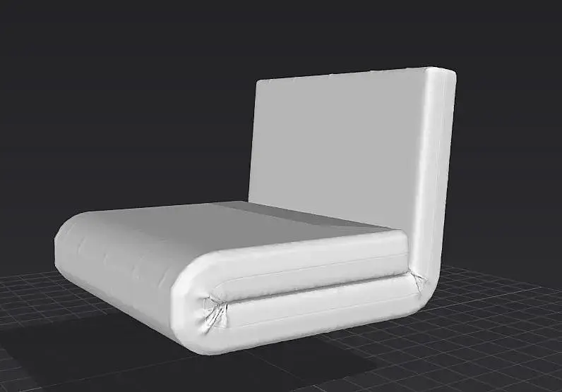

Помогите решить вопрос по анимации дивана.Есть такая модель:
Мне нужно его анимировать, для последующего экспорта в юнити (обычно делаю статику). Это будет лоу-поли или мид-поли модель. Форму сделать не сложно, текстуры к нему запечь тоже не составляет труда. Разобрался как настроить кости, но как сделать анимацию складок в местах заломления?

Сообщений: 10719
анимацию складок - если только морфом, с предварительным уплотнением сетки в местах сгибов, чтоб складкам было из чего складываться, а если делать лоу или мид поли, то каким то образом придется запечь анимированную нормал мапу, но не уверен что юнити поймет в качестве нормал мапы секвенцию файлов

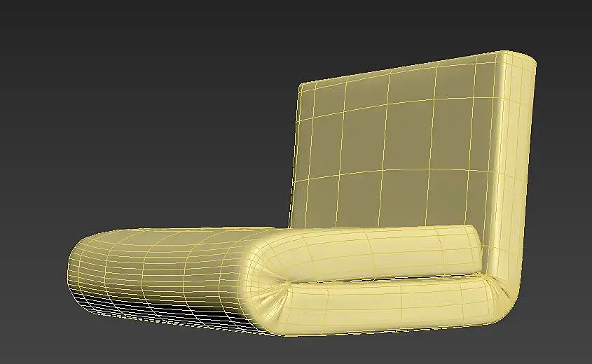

то, что получается на данный момент с марвелус. Количество полигонов получается 150 000, а это чересчур много. даже если уменьшить в 10 раз - все равно много. Если сделать меньше полигонов в марвелус, то качество складок станет никаким. Так что буду лепить морфинг. Никогда еще этого не делал - попробую.

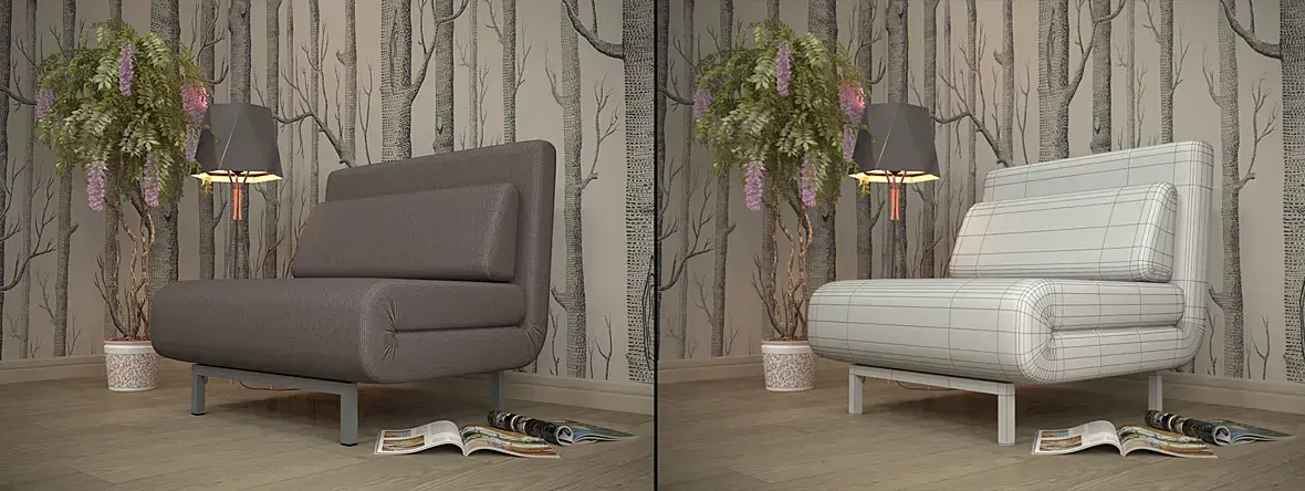

Пока сделал для заказчика статическую модельку. Сделал быстрый рендер. примерно 1800 полигонов.

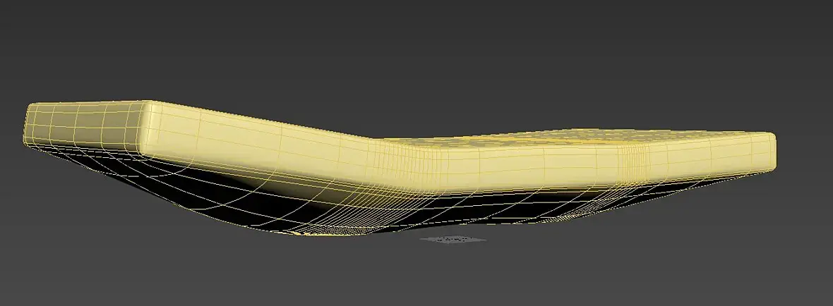

Tmin, разобрал по косточкам твою сцену. Сделал свою с нужными размерами. Только есть косячек.
получается у меня в начале анимации вот такой провис. Как это можно убрать?
не накладывал пока текстуры, но получается такая картина:

у тебя все намного аккуратнее. не могу понять в чем секрет ))что-то я пропустил

Упс. Виноват. Еще и гравитацию просмотрел.
