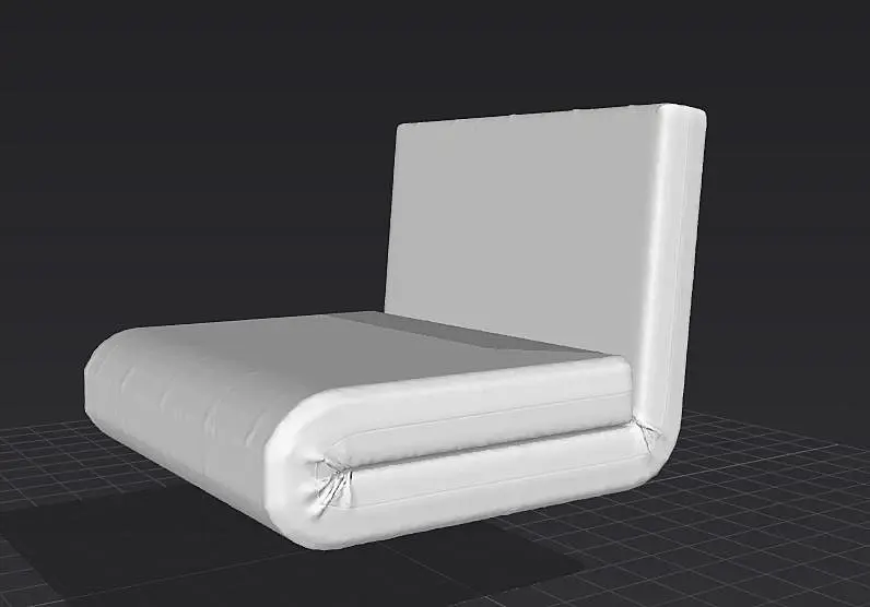

то, что получается на данный момент с марвелус. Количество полигонов получается 150 000, а это чересчур много. даже если уменьшить в 10 раз - все равно много. Если сделать меньше полигонов в марвелус, то качество складок станет никаким. Так что буду лепить морфинг. Никогда еще этого не делал - попробую.

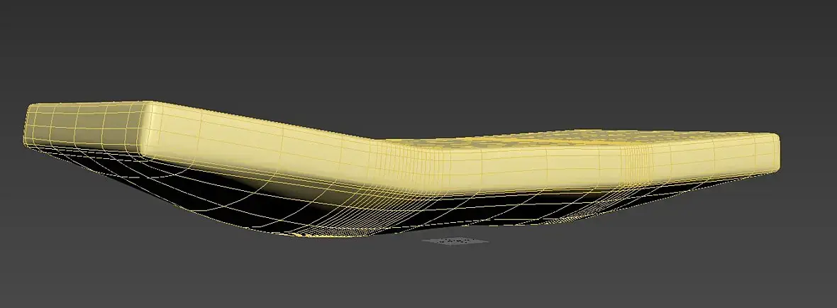

Tmin, разобрал по косточкам твою сцену. Сделал свою с нужными размерами. Только есть косячек.
получается у меня в начале анимации вот такой провис. Как это можно убрать?

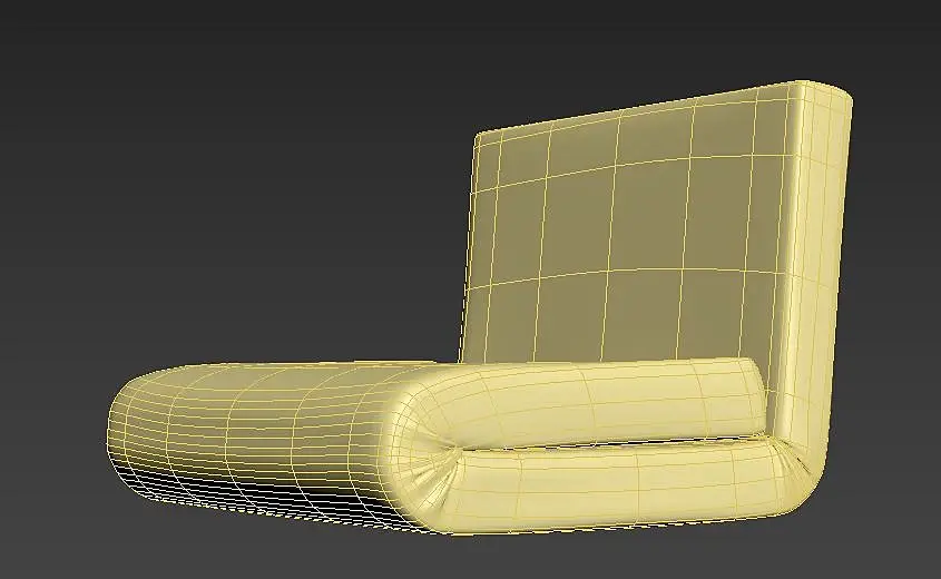

не накладывал пока текстуры, но получается такая картина:

у тебя все намного аккуратнее. не могу понять в чем секрет ))что-то я пропустил
