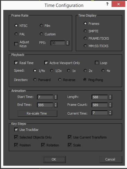

У меня есть проблема с рендером анимации в 3д максе в короне.
Настроила анимацию с движением объектов и самой камеры. Фактически при проигрывании во вьюпорте анимация длится 1 минуту 20 секунд, но после рендера анимации видео получается 20 секундное (отрендерились все кадры, но скорость в 4 раза быстрее). Все настройки стандартные для анимации, в time configuration playback стоит на real time и скорость самая маленькая- 1/4х.
Не могу разобраться в чем проблема, т.к. во всех туториалах при таких же настройках скорость видео остается такой же как и во вьюпорте при проигрывании.

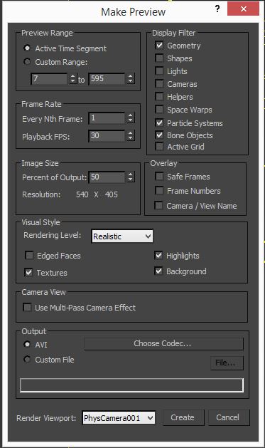

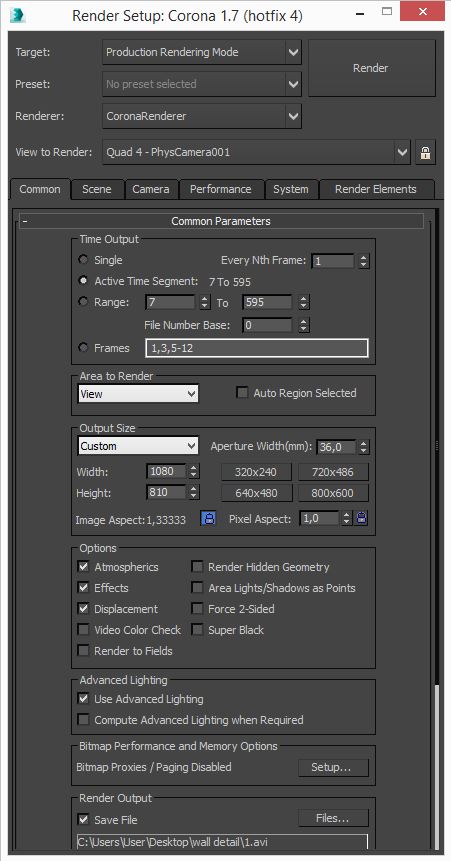

1 - Проверьте, не стоит ли у Вас в настройках рендера "Every Nth Frame" - а то мож оно через кадр рендерит (или вообще только каждый четвёртый кадр в Вашем случае).
2 - Проверьте скорость анимации не во вьюпорте, а через Tools - Create Preview Animation. Какая там будет скорость. И сравните настройки скорости анимации в окне Preview Animation и в Time Configuration, можете скрин обоих окошек бросить.
3 - Где видео делаете? Напрямую из Макса в Ави-файл пишете (нежелательно), или выгоняете в виде секвенции картинок, а потом собираете в стороннем видеоредакторе?

1. Еvery Nth Frame стоит на 1, но по моему его нельзя как то отключить.
2. Сравнила, вроде все также и в окне Preview Animation и в Time Configuration. Посмотрите, может что то упустила?
3. Да, напрямую в avi. Сначала пробовала в mov, но после рендера видео не проигрывалось. Если рендерить в виде картинок, в каком видеоредакторе лучше редактировать потом? Вы обычно рендерите видео именно таким образом?

так вы сами ее замедлили при превью в максе на 1/4 а в видео смотрите с 1, тогда и в плеере замедляйте будет также. То что вы поменяли отвечает лишь за проигрывание анимации только во вьюпорте. Не нужно трогать значения которые сами не знаете, верните на 1 скорость воспроизведения, далее выставляете или оставляете частоту кадров, по умолчанию стоит ntsc 29.97 fps. С такой же частатой должно быть видео на выходе или если вы из последовательности кадров создаете видео, что предпочтильнее. Можно в видео редакторе сделать 60фпс для плавности анимации, там уже от программы зависит, в DaVinci Resolve например оно ускорится в 2 раза, поэтому его нужно будет замедлить, и использовать optical flow для интерполяции кадров, правда на быстрой анимации могут быть видны артефакты, но такое я думаю и у twixtor и других алгоритмов удвоения фпс бывает.
Из макса в видео кодировать не стоит, в нем вообще avi формат устаревший который нужен лишь для создания превью анимации, можно сделать анимацию прямо из вьюпорта без рендера, для оценки скорости. Для воспроизведления mov нужны кодеки или плеер со встроенными кодеками

Поставила скорость на 1 обратно, теперь поняла откуда взялись именно 20 сек, спасибо. Но как теперь настроить время общее и замедлить видео? Замедлять готовое видео не вариант, т.к. теряется плавность видео.

Верно Вам говорят - верните превью на 1, зачем 1/4? Получаете неверное представление о том, что делаете.
А вообще - лучше не оценивайте анимацию во вьюпорте. Есть вагон нюансов, из-за которых вьюпорт может подтормаживать, так что оценивайте анимацию только через Tools - Create Preview Animation. Это выдаст Вам реальную картину.
А кадры выгоняйте и собирайте в стороннем редакторе, где и выберете FPS. Я использую After Effect, но вообще хороших видеоредакторов хватает, выбирайте на свой вкус...
Сделайте рескейл анимации.

да теперь высчитывайте сколько вам нужно времени для анимации делите на 30фпс это будет ваше общее количество кадров его вбивайте в end time, можно в секундах работать чтобы кадры не высчитывать, но там свои нюансы могут всплыть для новичков.в готовом видео слишком мало фпс для замедления, потому, что обычно делают минимальное нужное фпс(30), чтобы сэкономить на времени рендера, иначе будет заметны рывки объектов, даже 30фпс и 60 разница большая в плавности, а при замедлении фпс будет уменьшаться
