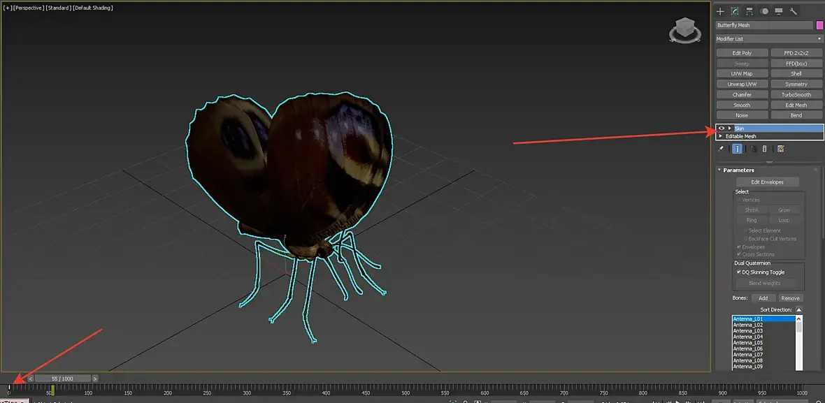

Привет всем . Подскажите пожалуйста.
Есть моделька уже с анимацией. Но при выделении модели на шкале времени показывает только начальный ключ. К моделе применен модификатор Skin. Я так понимаю вся анимация запакована в  этот мадификатор или еще чет. Подскажите как мне получить ключи анимации на таймлайн? Скриншот  прикрепляю .

Привет и вам. Если есть скин, то есть и кости (вон у вас их список справа: антеннаL01, антеннаL02...) Вот их надо выделить и на них искать ключи. Можно сделать unhide, если они или слой с ними спрятан.

Withthesoull, Вам верно подсказали, что ключи нужно искать не на заскиненой модели, а на том, что ею управляет. Немного добавлю к ответу 3d-andrew - ключи могут быть не на костях (или не только на костях), всё зависит от того, как устроен риг. К костям часто прикручивают контролы (сплайны, дамики и т.п.) и ключуют именно их, а сами кости приконстрейнены к этим контролам. Тогда ключи надо искать на контролах.

точно)))) Спасибо!)
