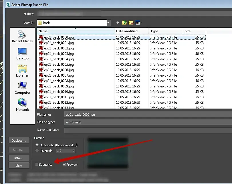

При загрузке текстуры надо указать что грузите сиквенс.
Спасибо, обязательно попробую
