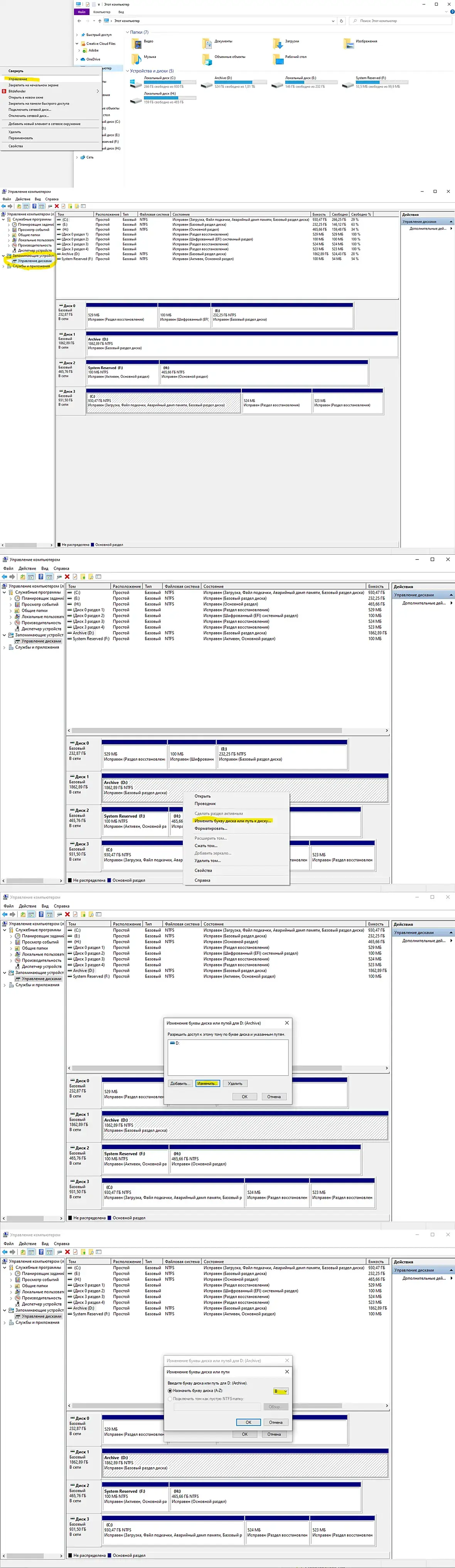

Правая кнопка на меню пуск, выбираете раздел "управление дисками" и меняете их буквы. Крайне не рекомендуется менять букву системного диска. Там на диске тоже правой кнопкой и выбирать раздел "изменить букву диска или путь к нему" точно не помню.

Сообщений: 55
Добрый день. Подскажу картинкой =)
На сайте c 15.03.2018
Сообщений: 99
LaNeDiS
Спасибо за столь развернутый ответ, но проблема в том, что я не помню, как назывались диски ранее, вообще никогда на это внимания не обращала ((( уже ничего не сделать да? Релинк битмап никак не поможет в этом? У меня все модели хранятся отдельно от сцен, по папкам по категориям, то есть я в каждой сцене прописывала пути к текстурам к каждой модельке.
Что то можно спасти ?

Так когда открываете файл, вам макс пишет старые пути, по которым не может найти текстуры. там как раз и написаны старые буквы дисков. Посмотрите где какие текстуры лежали, выпишите на бумажку, затем переименуйте как выше сказали)
