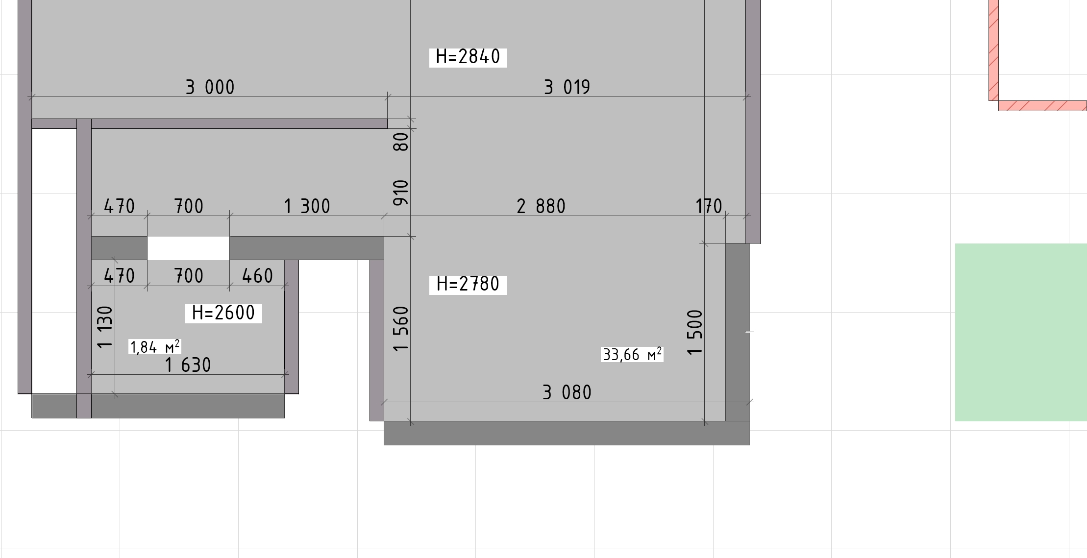

ArchiCAD 27 не соединяются стены, даже когда ведешь новую инструментом сегментированная.
На сайте c 11.12.2008
Сообщений: 301
те. все настройки одинаковые. ( высота, приоритет, материал...) Какая-то настройка есть о которой я не знаю, подскажите пожалуйста!

Меню Вид--Параметры Вывода на Экран-- Скрыть Сопряжения стен и балок
Не помогло(

бывает такой глюк, 1) попробуй закрыть/открыть архикад. 2)проверяем нет ли дублирующихся стен (наложенных) 3) открываем два архикада, в новом делаем угол из стен, копи/паст его в свой файл

https://rutube.ru/video/879ab55c03f8f1ce10ecc4034f4c85ed/ вот ответ. только так получилось(
