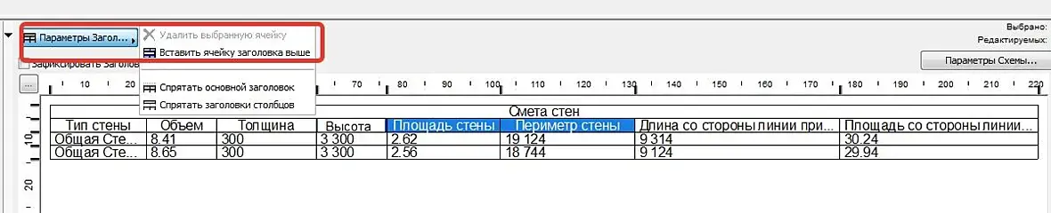

Sagava, а вы не могли бы подсказать, как в ведомости Архикад объединять ячейки? Все учебные курсы перерыла, не могу найти... И в гугле найти тоже не получается.
Сообщений: 5401
Выделите соседние ячейки, далее в Параметры Заголовка Каталога, далее Вставить Ячейку Заголовка Выше
Спасибо большое!
