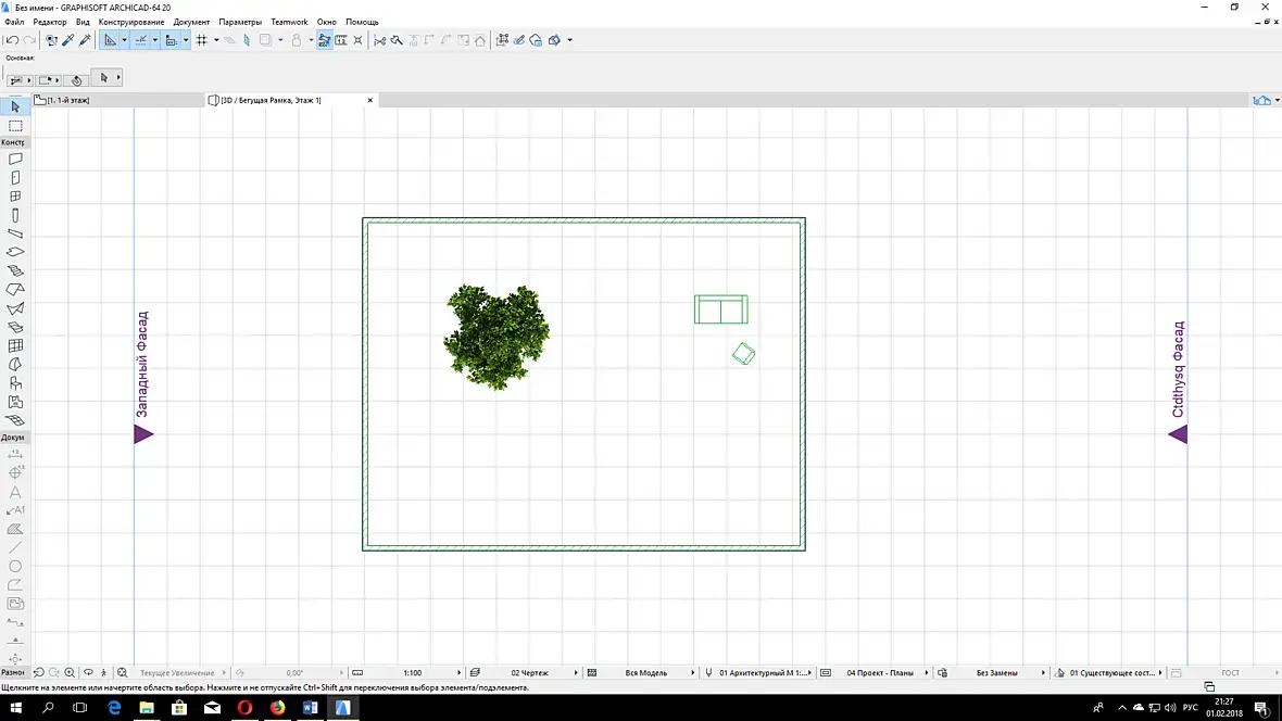

Привет,ребята. Помогите пж! Открыла в 20-ке проект 17-го арчика, в режим перспективы не переключается, вкладка 3d окно отображает просто план. Подумала,что несовместимость программ...Пробовала создать новый проект(на скрине) -тоже самое...Кто знает,в чем проблема?
Даааа...
Странная ситуевина. Никогда не встречался с такой. Не могли бы выложить файл, самому интересно.
PS
Надеюсь Shift+F5 нажимали?

У меня все нормально.
Во первых обнови ArchiCAD, есть обдейт 6005, а у тебя 3016.
Во вторых обнови видеодрайвера.
