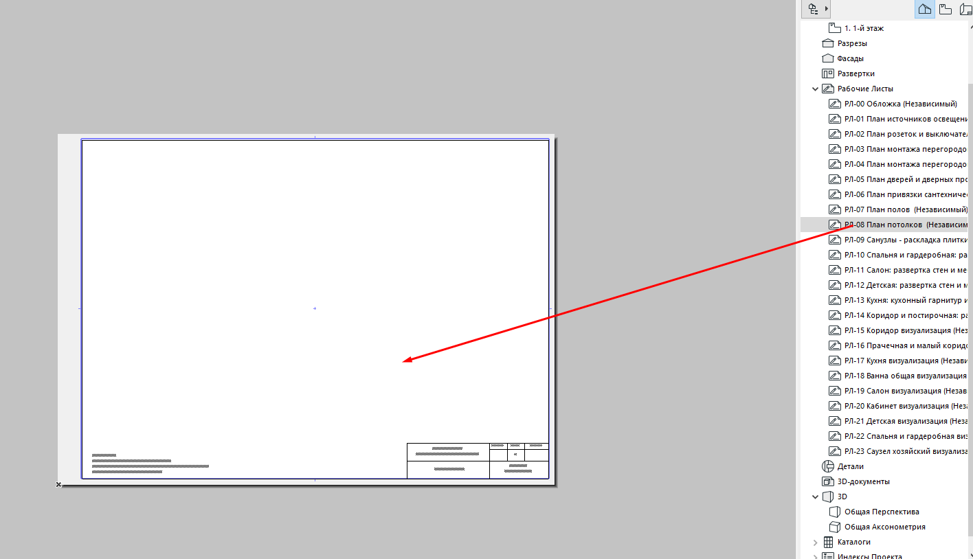

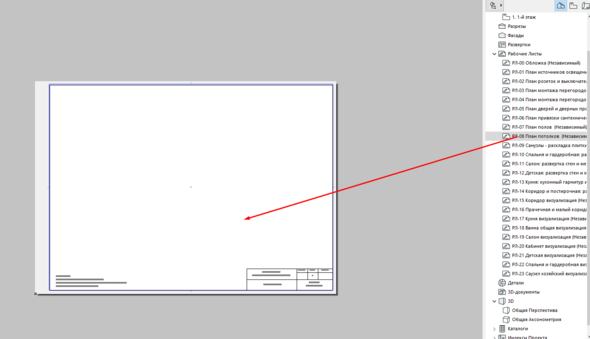

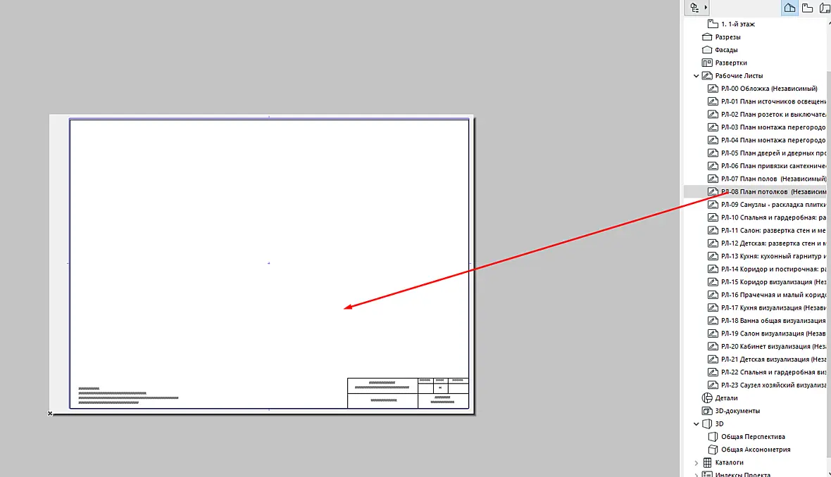

есть такой маленький вопрос: установила себе Archicad 20 и обнаружила, что рабочий лист не перетаскивается на Макет. До этого был Archicad 19 - все было без проблем, нормально перетаскивалось.

Всё нормально перетаскивается.
PS
Не нужно перетаскивать на Основной Макет (Шаблон листа), перетаскивайте на Макет.
