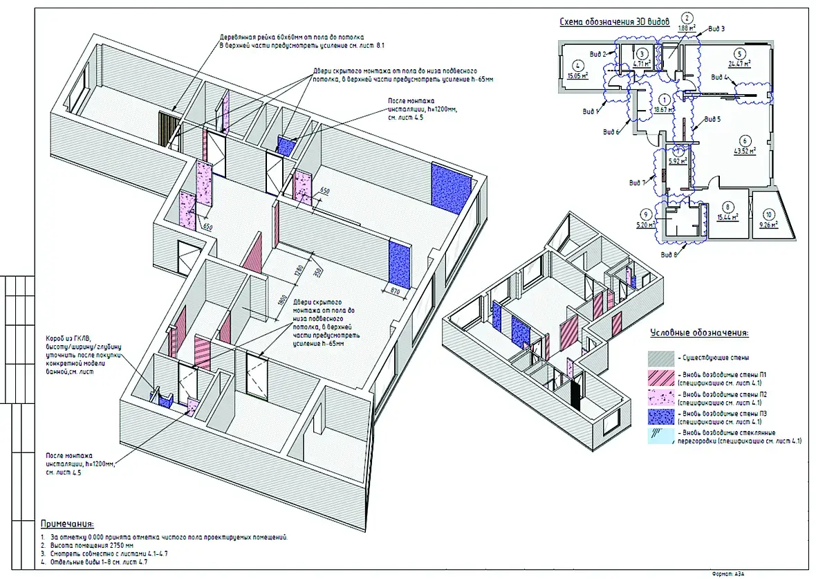

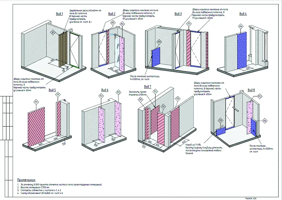

Цитата raimboss:
Возможна ли в Архикаде сейчас с появлениями новых версии, такая подача?)
Недавно только переустанавливая винду установил  себе 25-ый  Арчик. но подробно не копался еще)
штрихи в 3д, и тому подобное.
Подумывал попробовать в Ревит, поработать ,но  с другой стороны, думаешь ,стоит ли)
Хочется что-то в плане подачи изменить)
У ревита графическая подача круче. Вот эти чертежи и сделанные в нем . В арчике вкл 3д и все криво косо. Может в 27 будет норм . Хз

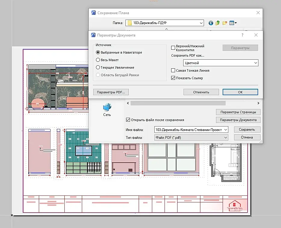

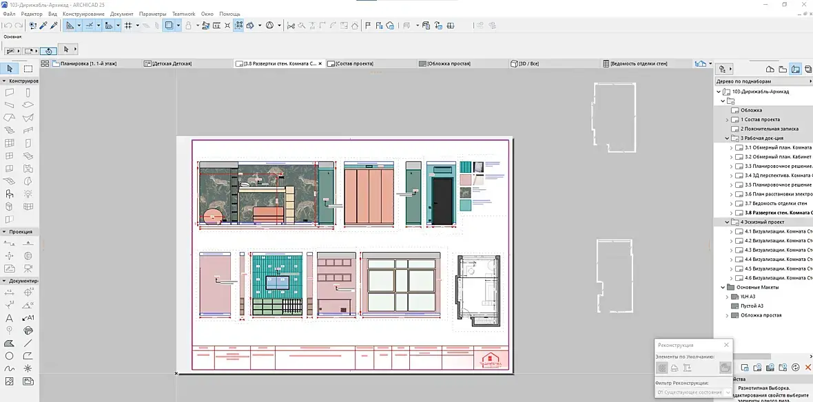

Всем привет!
При публикации проекта в ПДФ (выбранные в Навигаторе листы), если есть листы с фоновой ссылкой - программа вылетает((
Если публиковать без ссылки - всё отлично, если по отдельности страницы с ссылкой - тоже проблем нет...
Можете, пожалуйста, подсказать, в чем может быть проблема? (Проекты перенесены из Архикада 22, может быть из-за этого какой-то конфликт?)

Цитата paeonie:
Всем привет!
Добрый день, у меня такая ерунда была на версии архикад 25 5010, обновила до 7000, эта ошибка пропала. Обновление есть в этой теме, в закрепленном сообщении в самом конце в телеграмме

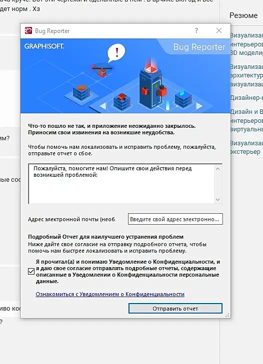

Цитата Bestviz:
sten, Установить ModelPort поновее.
да ушла проблема с открыванием,но начало вылетать окно об отправке отчета об ошибки
