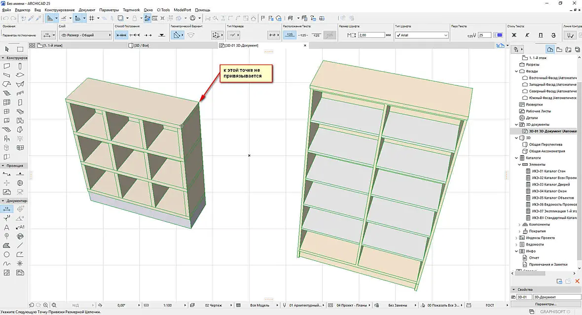

Всем привет! Помогите, пожалуйста, кто знает как решить проблему: в archicad 25 не могу поставить размер мебели в 3D документе, а конкретно в моем случае: к задней стенке стеллажа....

Если в скрипте не прописана узловая точка, то к ней привязаться не получится. Подозреваю, что нужно привязаться к нижним точкам.

У этого элемента (Стеллаж Настраиваемый), нету узловых точек на задней стенке.
Так что, привязаться не получиться.

Нет, я проверил именно в 23 версии, там Стеллаж Настраиваемый тоже такой. А вот Стеллаж Книжный, всё нормально.

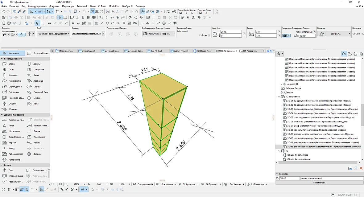

Не ради спора а ради науки: у меня в 23 версии вообще к любой точке этого "Стеллажа Настраиваемого" размерные линии "прилипают", ниже прикрепил скрин
