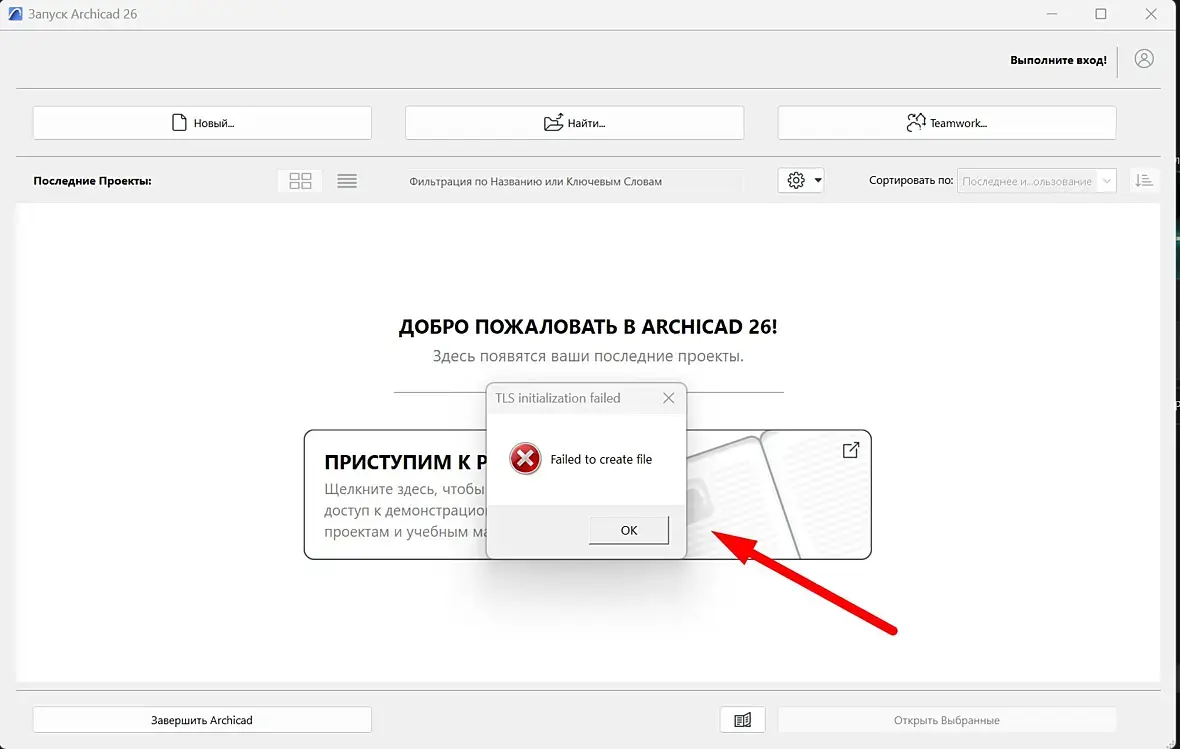

Доброго дня! Сталкивались с такой проблемой? как решить? Благодарю
Сообщений: 4256
blackcat178, диск зашифрованный?

На сайте c 10.06.2020
Сообщений: 32
да я как бы не шифровал))))
Перепробовал все доступные установщики, результат один и тот же, дальше стартовой страницы не взлетает

Сообщений: 5413
blackcat178, какой Windows?
Сообщений: 32
11 Pro 22H2 сборка  22621.755

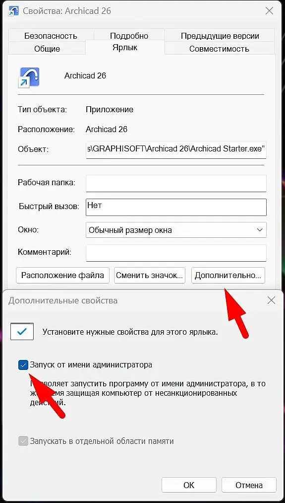

Сообщений: 32
Сегодня решил проблему, оказалось файл Archicad Starter запускался без прав администратора. Поставил галку и полетело! НО этот способ сработал если запускать сначала через ярлык а после выбирать проект! Если запускать Арх26 через сам файл проекта ошибка сохраняется. Поэтому на всякий случай поставил принудительно и фалу Archicad.exe права админа. Пока все работает
Оставлю это здесь вдруг кому пригодится!
