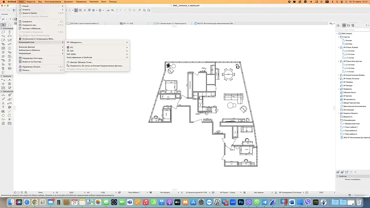

Добрый день! Подскажите пожалуйста по Archicad 26. Работаю на macOS, не могу втянуть модели из 3D Max. Установлена 26 версия, Goodies_Suite тоже установила, но в Archicad не появилась 3D Studio.

В этом и проблема. Нет 3D Studio

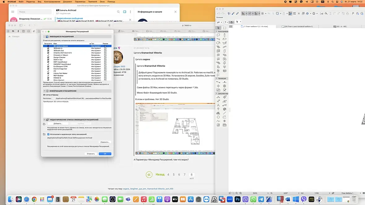

А Параметры--Менеджер Расширений, там что видно?

Всем спасибо! Разобралась сама! Пошла сюда Параметры > Окружающая Среда > Меню и Табло Команд и добавила  Импортировать 3ds в виде объекта GDL. Проблема была в том, что после установки Goodies_Suite почему-то этот пункт сам не добавился, пришлось сделать вручную. Может кому еще что-то добавить нужно? Ссылка как делать: https://help.graphisoft.com/AC/23/RUS/_AC23_Help/020_Configuration/020_Configuration-32.htm#XREF_21302_Goodies
