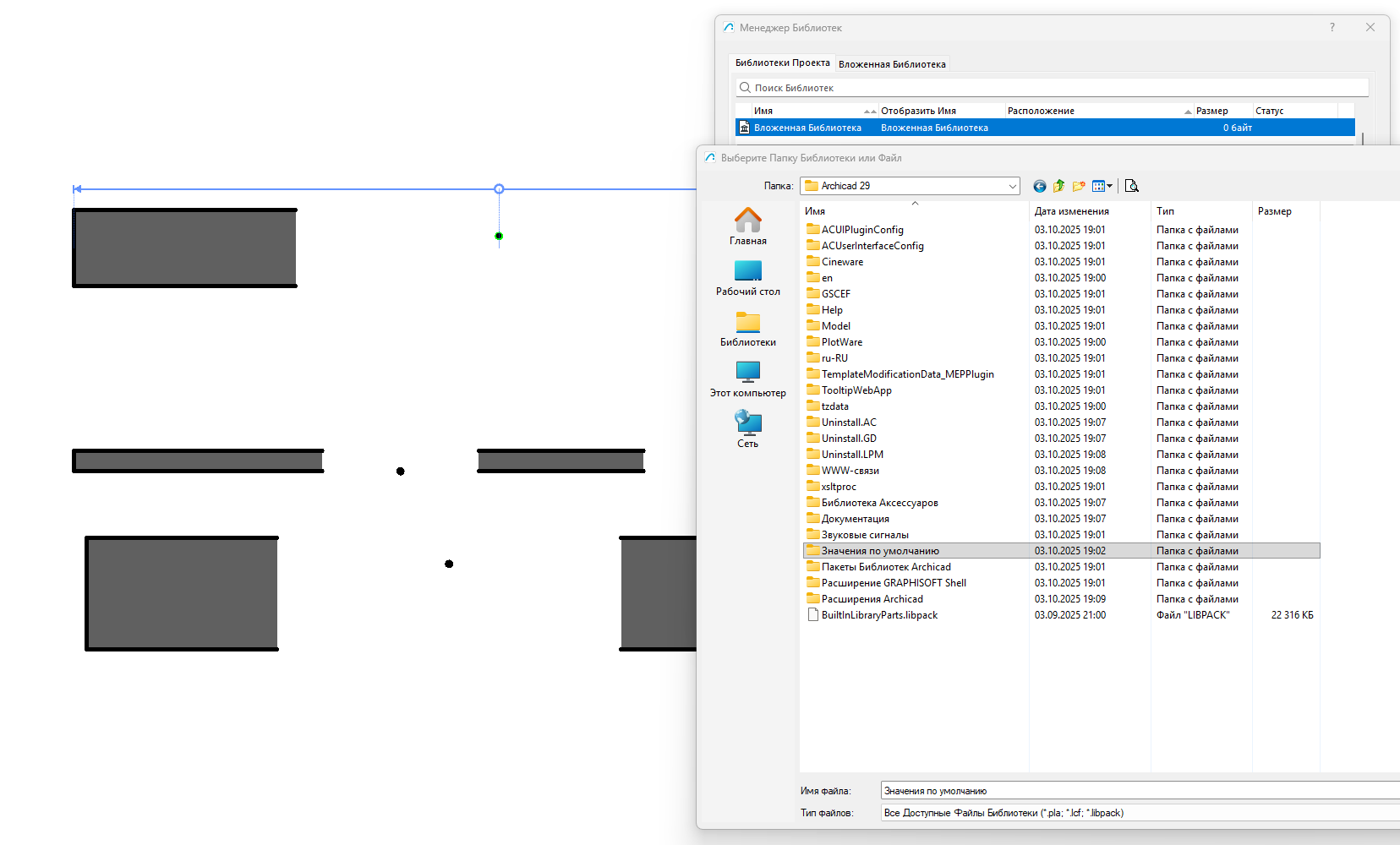

Не могу понять куда делась библиотека
Смысл какой ю У меня есть старый шаблон от 27 арчика . Я его подгружаю в 29 . Ни окон стандартных ни мебели ни чего. Ни просто библиотеки в установленном арчике 29. Когда просто грузишь 29 без шаблона , библиотека есть ) В самом арчике. Что то не пойму , что намутили они )
Сообщений: 5415
Теперь это Пакет библиотек Archicad.
И прочти здесь.
На сайте c 06.03.2007
Сообщений: 337
Скачал Archicad-Monolith-Migration-Libraries-RUS . И все появилось
Сообщений: 5415
Цитата idi81:
Прочитал не чего не понятно )))
Если коротко, то
Хотят сделать многоязычную библиотеку. Поэтому вводят новую библиотеку.
В 28-й версии были и старая и новая библиотека. В 29 только новая библиотека.

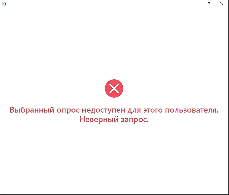

Так, это что еще за новости? Кто встречал?
Сообщений: 4273
Uraken, Это Graphisoft опросник как в Windows прикрутили. Типа, насколько вам понравился Archicad, да посоветуете ли вы своим друзьям и близким и детям...? У кого в хосте заблочено, вылезает такое сообщение.

я в принципе и предположил это, ок

Всем привет! Открыл проект из 26-го, библиотечные элементы отсутствуют, хотя ставил галку "миграция...", библиотек миграции в папке с арчиком не нашёл. Если бы 26-го не было установленного, было бы стрёмно. А тьак загрузил библиотеку 26-го из его папки и ок.
Сообщений: 4273
alseran, Все версии библиотек, для всех сборок Archicad, можно загрузить с сайта производителя, совершенно бесплатно.
