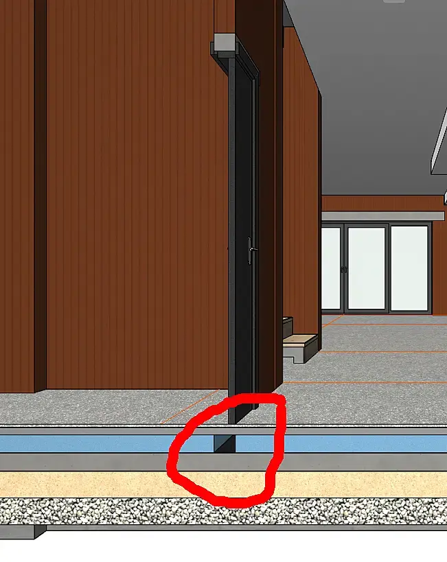

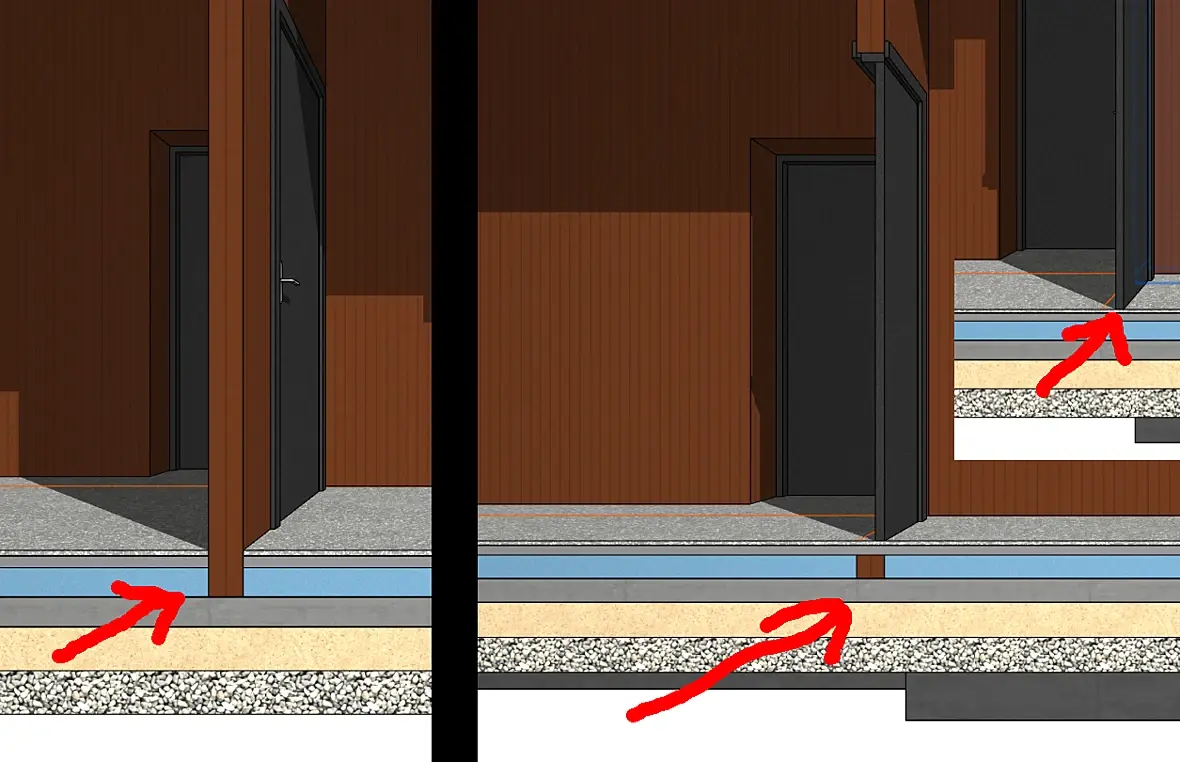

Вопрос по приоритетам материалов.
Суть: Стена-перегородка должна стать на плиту, пробить ЭППС утеплитель.
Приоритет стены естественно выше.
Но в разрезе по дверному проему, под дверью, в этом случае, видна часть стены!
Соответственно если ЭППС утеплитель сделать приоритет выше, будет правильно (в проеме)
НО Стена не станит на плиту!??????
То есть или так или так.
Предполагаю решения нет. (но все же вдруг)
Archicad еще раз УРА!!!

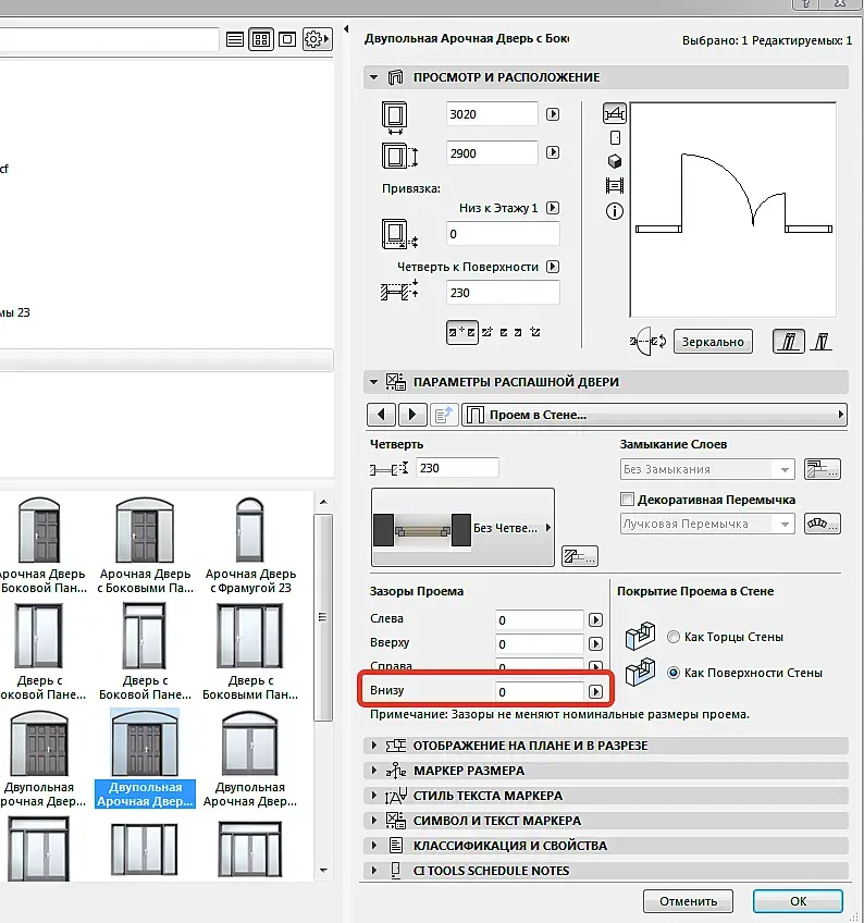

Сообщений: 5401
Цитата yura-ins:
Здравствуйте!
В настройках двери сделать ЗАЗОР
На сайте c 20.07.2015
Сообщений: 135
sagava, Просто пробивает "дырку". Должен остаться утеплитель!

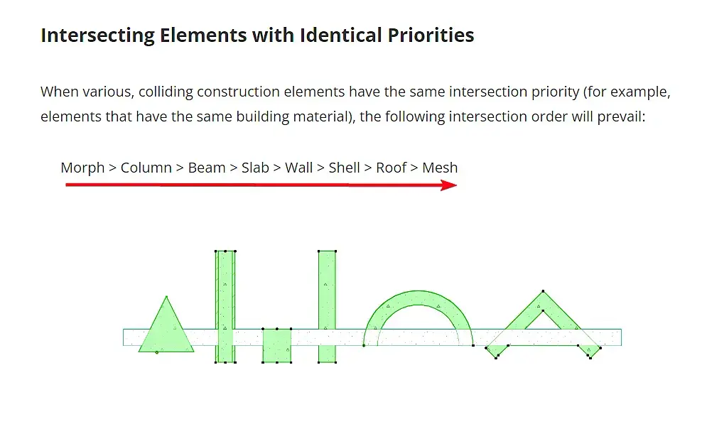

В архикаде есть еще скрытая система приоритетов по инструментам... тайная штука, о которой никто не знает, но она иногда является той загвоздкой. Поизите в поиске приоритеты по инструментам
Сообщений: 4232
Как это сделать?
На сайте c 29.07.2023
Сообщений: 10
Как это сделать?
Видимо имелось ввиду приоритет пересечений инструментов. От высшего приоритета на убывание: морф, колона, балка, перекрытие, стена ,оболочка ,крыша ,меш("земля" или как там, не помню)
То есть если пересекаются два инструмента(tool) с одинаковым материалом, например, морф с колонной, то морф будет иметь приоритет перед колонной. Простыми словами морф "вырежет" колонну..
