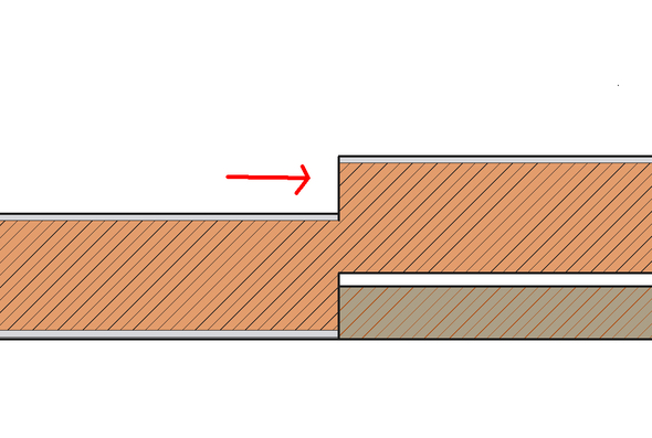

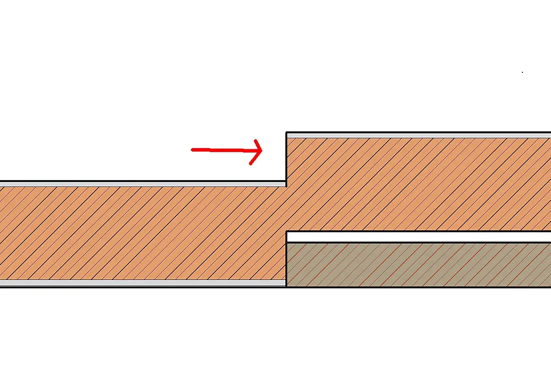

Здравствуйте!
Возможно ли сделать такое "сопряжение", пересечение стен?

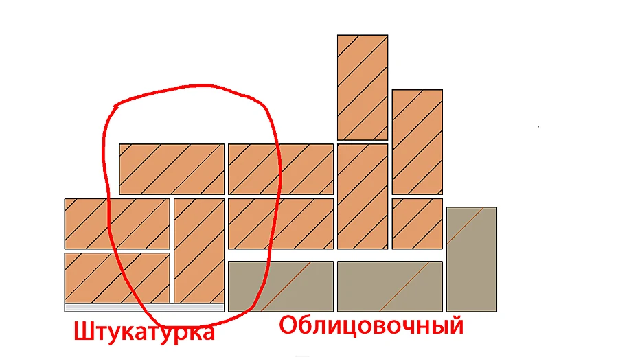

Кирпичную кладку, продолжения стены со штукатуркой вывести в один уровень с
облицовочным кирпичом...
В плане штриховки не "соединяются".

Цитата yura-ins:
Здравствуйте!
Пример кладки:
В плане Архикад:
Попробуйте вывести в одну линию, линии привязки стен.

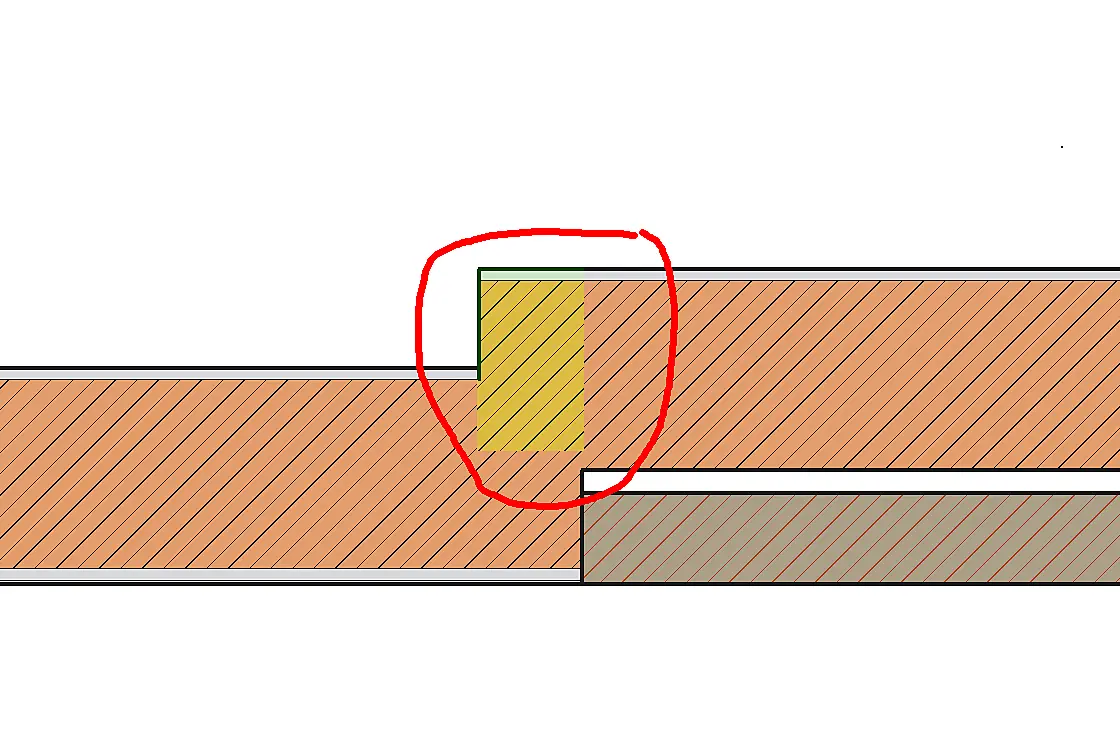

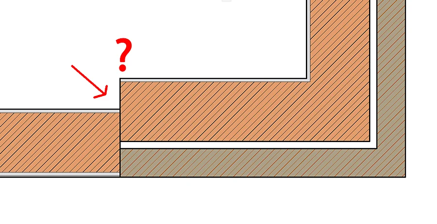

Сообщений: 135
Спасибо, получается так. Ну а штукатурку на "торец-выступ" никак не повернуть?
И перевязка по кладке должна быть??? (см. 2й)
Ну тут думаю эту часть сделать толщиной стены. (попробую) Вопрос поворота штукатурки остается...
Тогда вам просто нужно еще вертикальную стену сделать.
