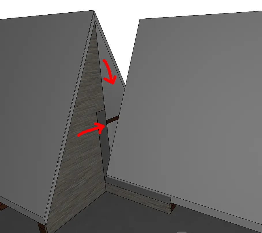

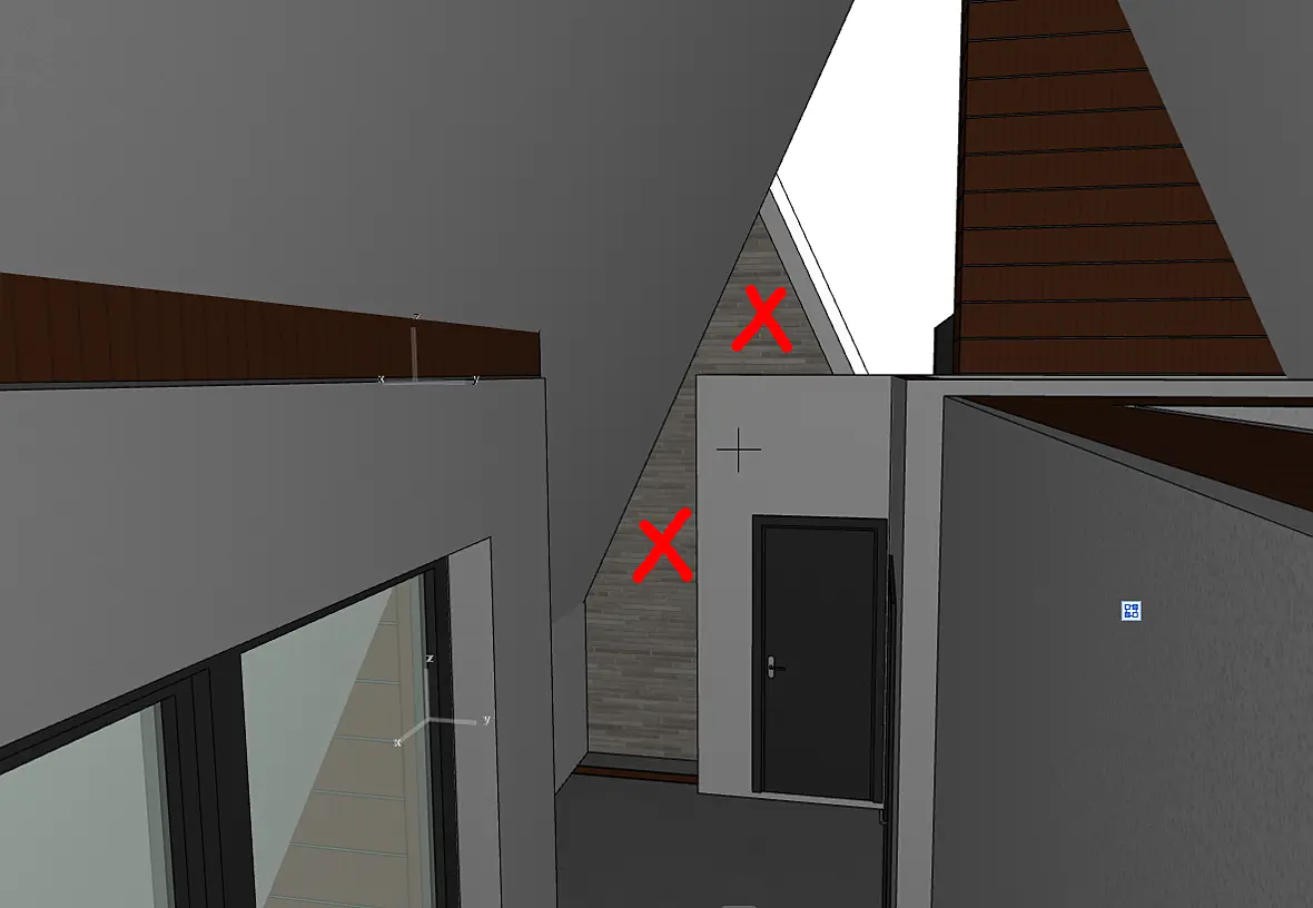

Здравствуйте!
Как решается такая задача:
Фронтон с отделкой и утеплителем.
Отделка-утеплитель доходя до крыши (с запуском) Должна закончится.
Но она при этом по всей стене фронтона попадает в интерьер, чего не должно быть.
Как "подрезать" ограничить отделку-утеплитель???
Делаю часть стены (в интерьере) без утеплителя, но как не крути, часть или в интерьере с утеплителем
или на фронтоне без. Ну еще и подрезка крыши на фронтоне оставляет "торец" примыкающей стены!
изнутри

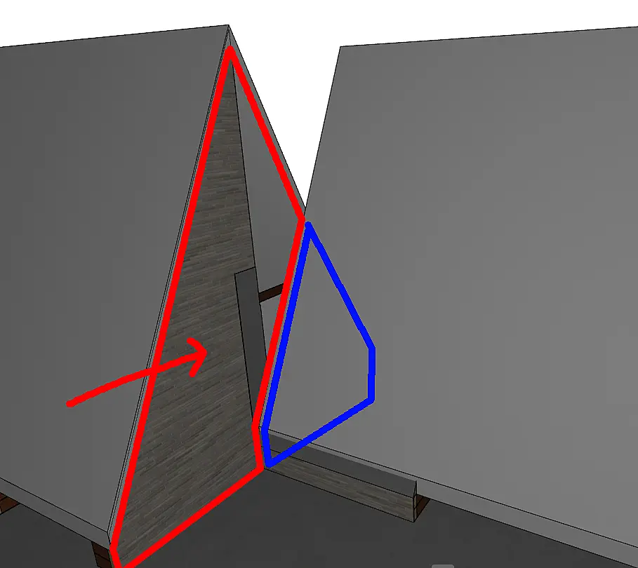

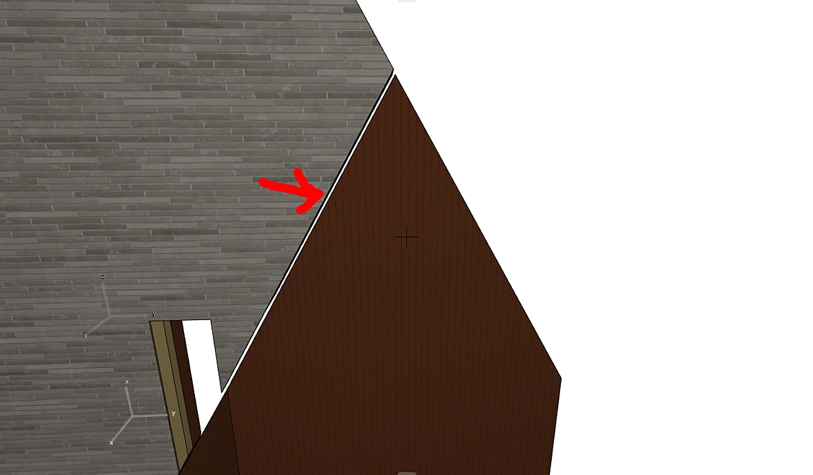

На примере одного фронтона. Мне нужна стена примерно такой формы с наружной отделкой. Красная
Соответственно внутри (отрезанная ее часть) с внутренней отделкой. Синяя
НА втором фронтоне (противоположном) примерно тоже, там уже додумаю как состыковать.
Если конечно есть решение...

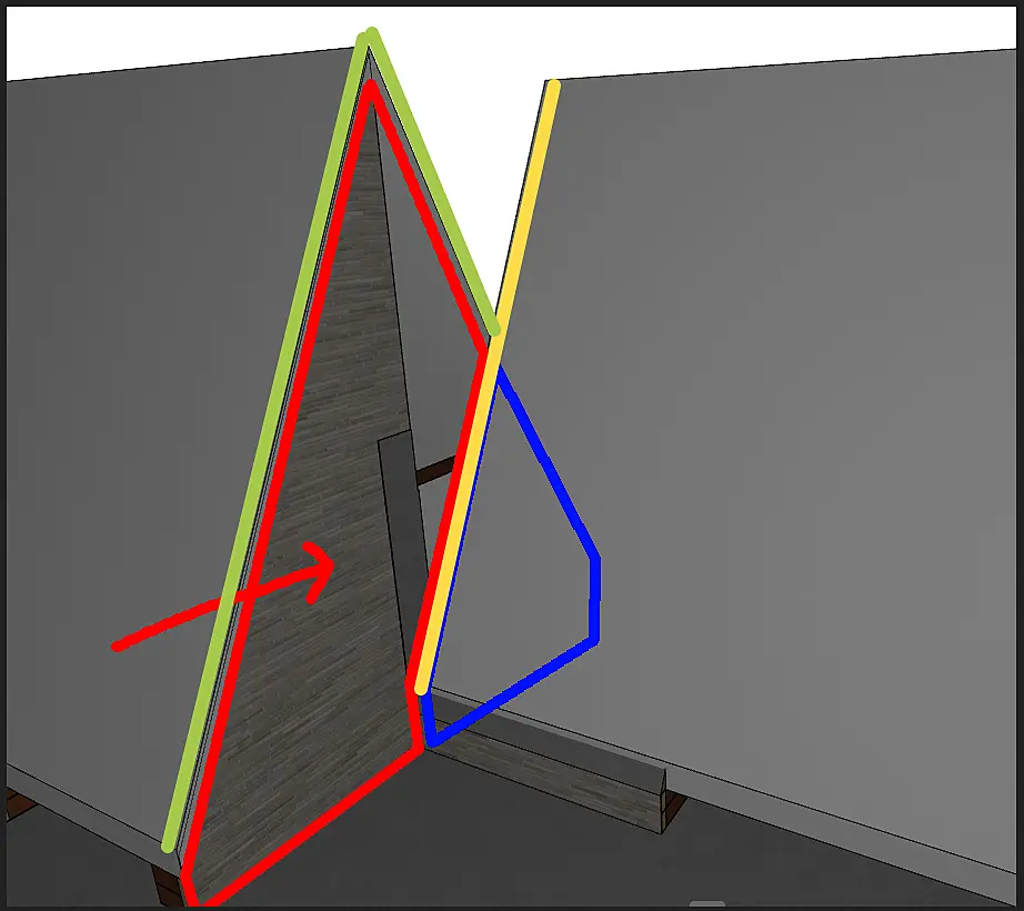

Для Красной стены:
С начало подрезаете красную стену под Зеленые скаты, а потом подрезаете эту же стену под Желтый скат.

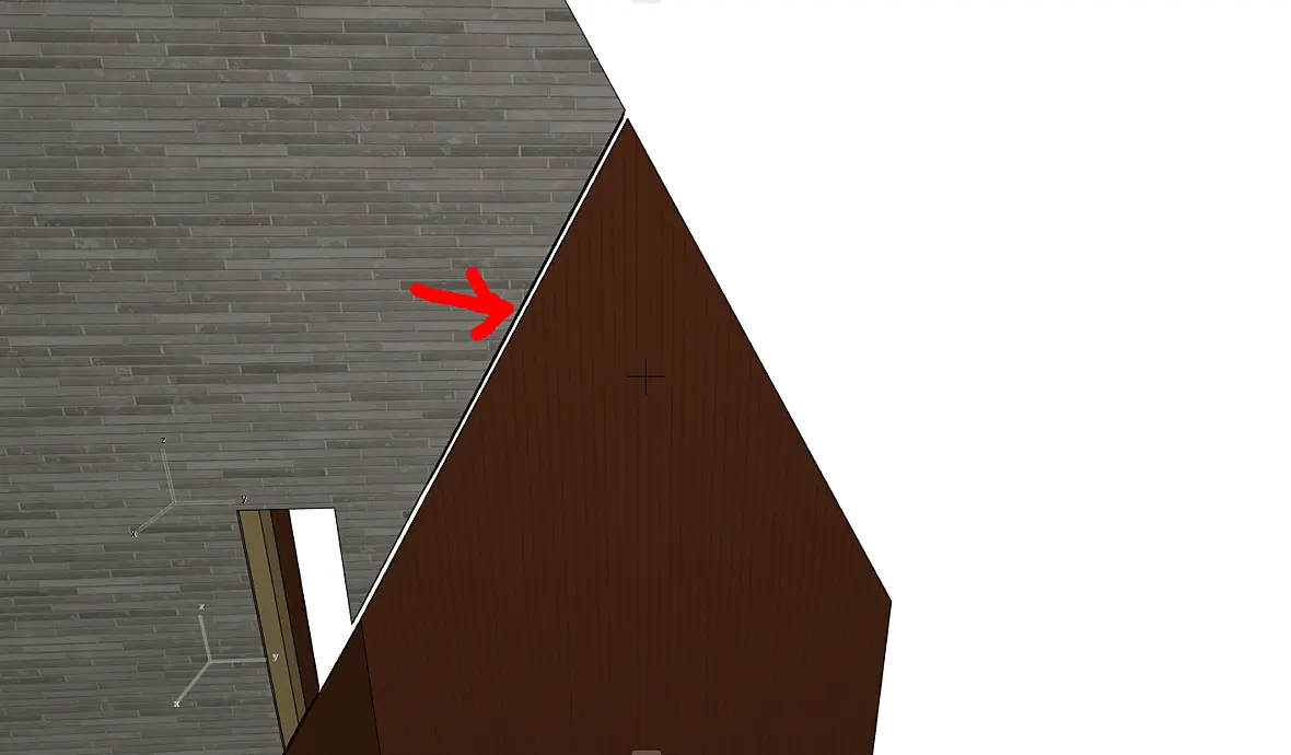

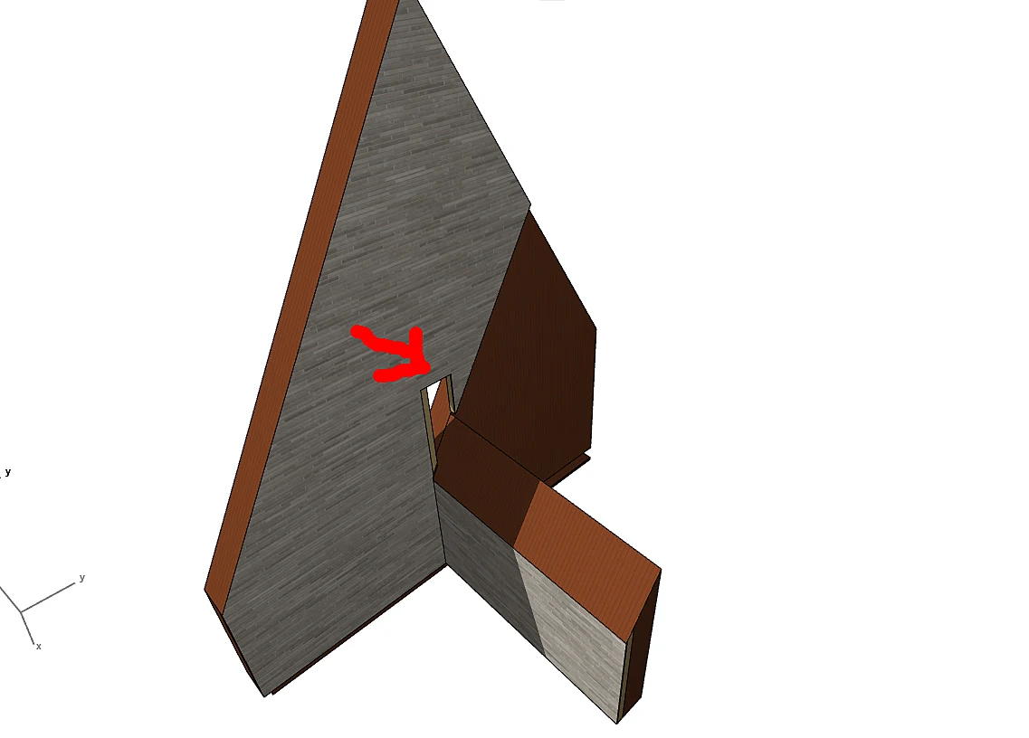

В общем делал, бросал опять делал.
Получается хня. От торца примыкающей стены дырка.
Щель от подрезки крышей между двух стен. (тут может крышей с нулевой толщеной подрезать попробую)
Ведь можно же многослойную плиту делать разной формы и стыковать. (Разные покрытия, например паркет с плиткой)
Почему стену нельзя сделать любой формы...
Еще раз удивляет тупость Archicada....

Насчет дырки от стены, это нужно с приоритетами разобраться.
А на счет щели, вы водном случае должны подрезать под низ крыши, в другом случае под верх крыши.
