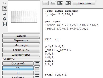

Добрые люди, подскажите новичку как можно сделать так, чтобы библиотечный объект (созданный из морфа) на планах отображался корректно - на собственном этаже разрез, этажом выше вид сверху? Колонна высотой в один этаж, секущие плоскости в этажах настроены верно - стандартная колонна Архикада разрезается, колонна созданная мной либо как разрез на всех этажах, либо как вид сверху на всех этажах, смотря что нарисовано в 2д в настройках. 3 дня бьюсь над этим вопросом smiley-wacko.gif

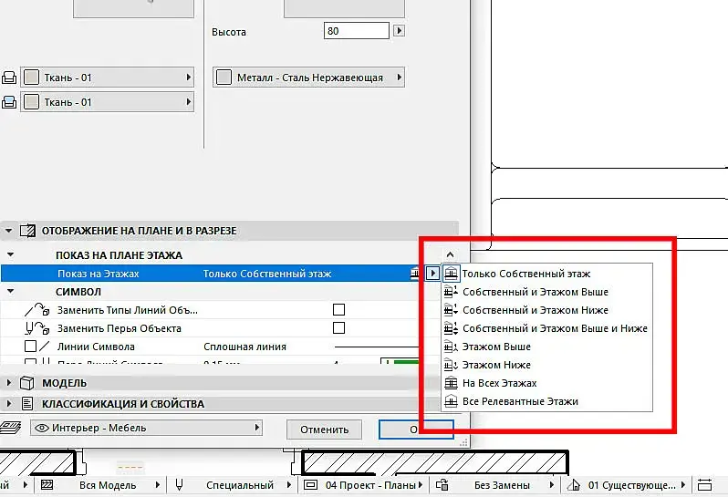

Поэкспериментируйте с этими параметрами
На сайте c 01.12.2009
Bestviz, Благодарю Вас за ответ. Эти параметры у меня настроены "показывать на собственном этаже и на этаж выше". Проблема в том что как на собственном этаже так и на этаже выше объект показывается только сечением. А необходимо чтобы на собственном этаже было видно сечение, а на этаже выше - вид сверху, тк колонна ниже секущей плоскости второго этажа..
И на первом этаже та же проблема - форма сечения не меняется при перемене высоты плоскости сечения этажа  (колонна с консолями созданая морфом и сохраненная в библиотеку как объект). При этом стандартные объекты - стены, балки, колонны архикада - работают как надо. Как и сам исходный морф, тоже показывается правильно, но как только сохраняю как объект - перестает работать

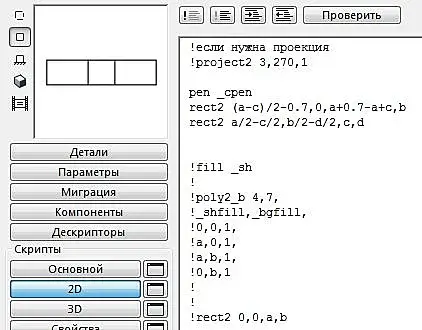

Пока что решила при помощи "танца с бубном" - два кода отображения в 2D и попеременно прятать их в комментарии ("!"). Как связать объект с секущей плоскостью этажа еще не нашла да и не срочно, но если кто подскажет новичку - благодарность ему бесконечная.
Чтобы не ставить знак "!" нужно прописать команду IF - THEN - ELSE - ENDIF.
Зайдите в справочное руководства GDL там все это прописано. По ссылке Руководство GDL АС19. последнее руководство на Русском.
